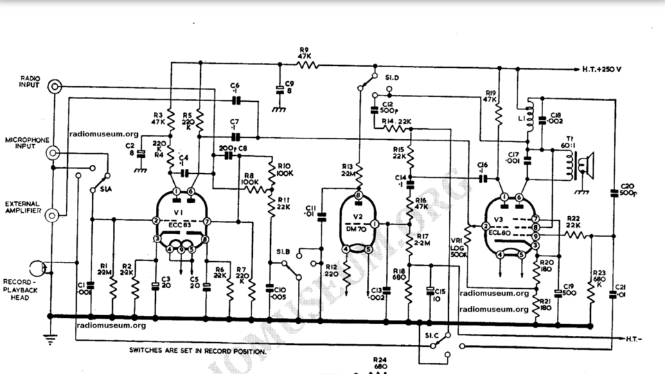

    Bạn cho hỏi chút về cái máy băng cối sơ đồ mạch phía dưới
    Nếu tín hiệu audio vào đường radio input thì bình thường nhưng nếu cho vào từ đường đầu từ (record head) thì bị rè , nhiễu như vậy nên kiểm tra hoặc thay linh kiện nào ah
    Xin cảm ơn nhiều

    Khi tín hiệu vào đường radio thì tiếng nghe có đủ không bạn. Nếu nghe ở đầu vào đó mà âm lượng đạt thì mình nghĩ là được rồi
    Còn khi bạn cho tín hiệu vào đầu vào đầu từ nó rè là phải thôi vì tín hiệu âm khi bạn cho vào đầu vào radio là tín hiệu đã có biên độ tín hiệu khoảng trên 100mv rồi tùy nguồn cấp. Trong khi mức độ tín hiệu để cấp vào đầu vào ở đầu từ chỉ ở mức khoảng 1 vài mv( nhỏ hơn rất nhiều) và bản thân vì tín hiệu vào nhỏ nên nó phải dùng nửa đèn ECC 83 để phục vụ khuếch đại mức tín hiệu đó lên cho đủ. Nên khi bạn đấu tín hiệu vào đầu vào đó nó bị rè nhiễu là đương nhiên( nó còn bị méo biên độ nữa nhưng rè nhiễu lấn át rồi nên bạn không để ý việc đó....)

    Cảm ơn bạn, mình mới thử lấy tín hiệu từ ipod đưa vào thì kết quả như vậy. Tín hiệu ở đầu vào radio thì ổn tuy sẽ yếu hơn khi đưa vào đầu từ. Ngoài ra nếu bật volumn của ipod thấp cho tín hiệu nhỏ thì nghe ko thấy rè méo (khi đưa vào đầu từ) nhưng nếu cho to lên thì sẽ nghe méo rõ. Như vậy chắc linh kiện chưa cần phải thay nhỉ?

    1 - Bạn để volume của ipod nhỏ thì tiếng cho vào cổng đầu từ không bị rè vì lúc đó mức tín hiệu vào đã bị giảm đi nên hiện tượng rè giảm đi là đương nhiên. Nhưng chắc chắn tiếng kêu chưa được ngọt ngào có phải không bạn
    2 - bạn nên dùng cổng vào radio để cắm các thiết bị audio khác vào thì phù hợp nhất gì gần tương đồng mức tín hiệu của đầu ra với đầu vào

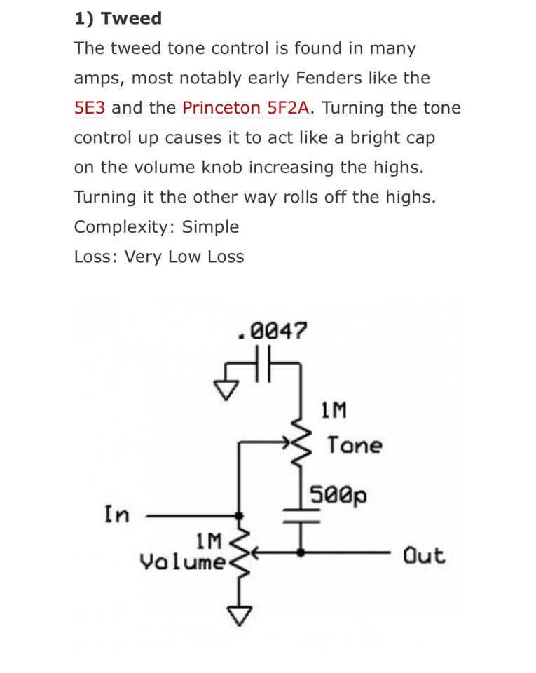

    Cảm ơn bạn nhiều. Theo bạn mạch dưới đây có cần thay đổi trị số gì cho phù hợp ko? Thanks

    Vậy là bạn có mạch cụ thể rồi đấy. Cứ thử lắp đi thôi, chú ý điện áp chịu của các tụ cho đảm bảo nhé. Có thể chuẩn bị thêm cái tụ 500p- 1000p để cần thì đấu //với tụ 4.7n nếu tiếng bass chưa thoả mãn. Chúc thành công
