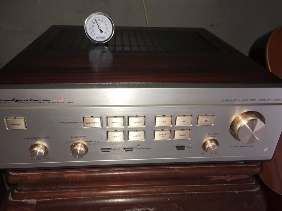

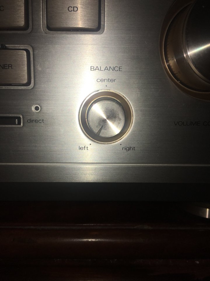

    Chào các bác ! Em là người mới chơi , mới mua được am ly luxman 570xs. Rất mê nó. Chơi rất cẩn thận nhưng được vài ngày bị lỗi nút BALANCE : âm thanh ra 1 trong 2 loa bị kém, đôi khi mất hẳn tín hiệu, luôn trong tình trạng 1 loa k đủ tiếng và kêu loẹt xoẹt. Nhờ các bác tư vấn phương án khắc phục hoặc thợ sửa chữa. Em ở Hải Phòng. Cám ơn các bác! IMG_1701.JPG

    Em thử vặn hết về 1 bên, mất tiếng luôn!

    Chưa thể đổ lỗi cho nút BALANCE được, bác kiểm tra lại volume tổng, có thể một bên bị mòn than hoặc chiết áp bị bẩn nên tiếp xúc kém. Sâu hơn nữa có thể do con tụ nối tầng của bên kênh đó bị khô.
    Bác thử bằng cách vặn nút BALANCE hết về một bên (cái bên mà bị tậm tịt ấy) sau đó xoay chỉnh nút VOLUME, nếu có tín hiệu ko đều và loẹt xoẹt theo tay bác vặn thì khẳng định nút VOLUME dơ bẩn, bác rút điện tháo ra nhỏ vài giọt cồn vào rồi xoay đi xoay lại cho trơn tru. Nếu tín hiệu chập chờn không theo việc bác vặn nút VOLUME thì bị lỗi ở linh kiện, cụ thể là một con tụ nối tầng nào đó bị khô, một con trans nào đó bị dò, hoặc một con trở nối mass nào đó mất trị số, ... Bác cứ thử đi rồi post kết quả lên ta bàn tiếp.
