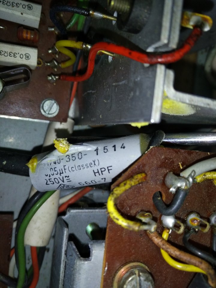

  22. NGUYEN QUANG THAI
    NGUYEN QUANG THAI Approved Member
    16/8/18
    21
    Em đang chơi con AMP Dual CV 120, anh em cho hỏi con này có phải tụ điện không ? ae chỉ chỗ thay ở Sài Gòn giúp luôn ạ ! Xin đa tạ ! IMG_20180823_1945181.jpg
