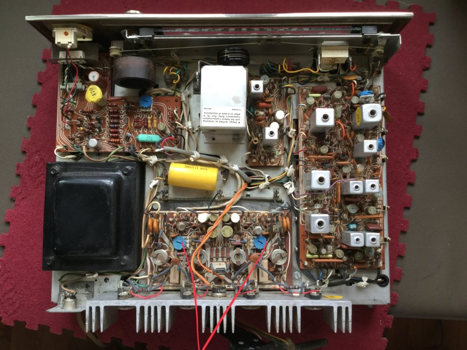

    Các bác hỏi chút: con âm ly của em bị rè méo tiếng vế phải thì nguyên nhân ở đâu ah? Em đã vệ sinh các nút chỉnh và chân hàn nhưng vẫn vậy. Chắc là do linh kiện nào đó. Nhờ các bác tư vấn giúp vì e ko ở vn nên phải tự mò ah. Bo mạch nó hình kèm theo

    Anh nó đây ah, post mãi mới đc

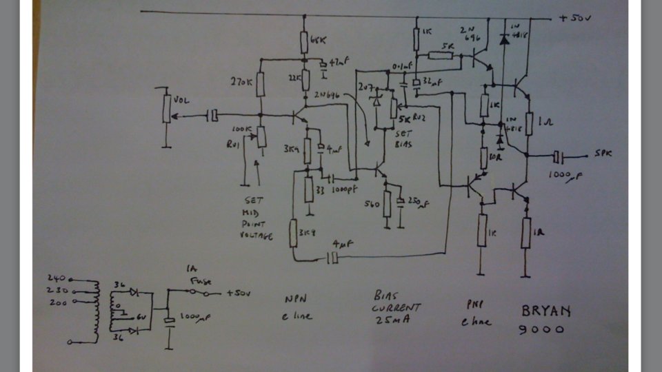

    Sơ đồ mạch lấy đc từ google

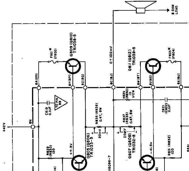

    Nhờ các AE :
    Fisher 450T của mình chạy 10 phút là sò nóng ran, máy tụ ngắt, volume để 9h.
    Các chỉnh Bias cho amply này.
    Thank !

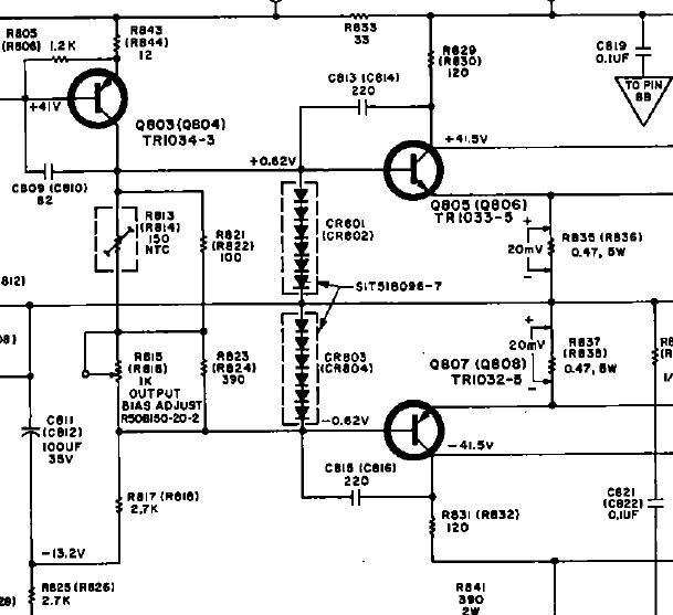

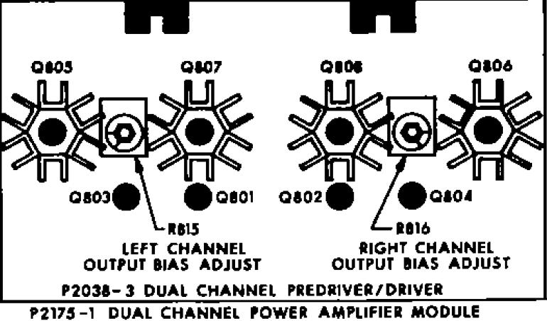

    Mình cám ơn bạn nguyenha7940. Mình ở Hà nam, bạn mách cách chỉnh giúp mình, mĩnh cũng biết về điện. Nếu khó mình sẽ mang đến bạn giúp.
    Có phải chỉnh 2 con này kg.
    Bạn hướng dẫn cụ thể mình nhé.

    E thử thay con tụ xuất âm thấy ko còn rè nữa, chắc phải thay cả 2 con thôi , vì tụ ghi từ năm 1969 rồi.

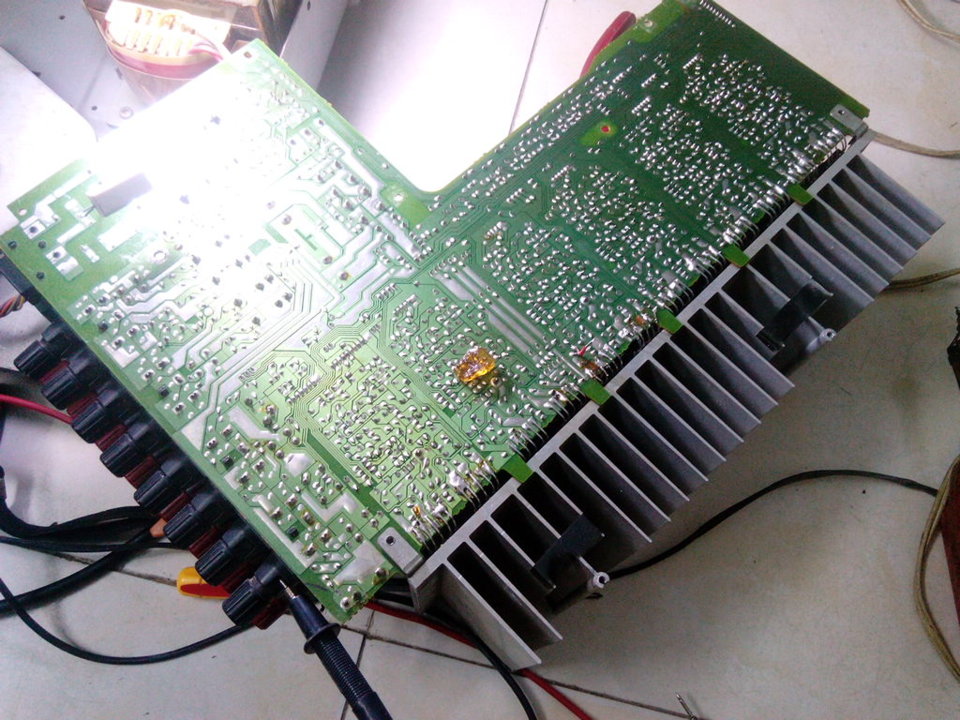

    E có Receiver Denon AVR X2100W nội địa nhật em mua mới tử năm 2014 dùng để xem phim, nghe nhạc nhưng rất ít dùng, mấy hôm nay bị bị hỏng , hiện tượng như sau: cách đây khỏng 1 tuần đang chạy bình thường tự nhiên ngắt mạch, đèn Power đỏ nhấp nháy nhưng E tắt đi bật lại thì lại được, nhưng từ hôm qua thì tèo, bật lên khởi động đến đoạn đóng mạch lại ngắt đèn Power đỏ lại nhấp nháy. Em đọc Manual và làm theo các kiểu như kiểm tra các đường ra loa, thậm chí em tháo hết dây loa ra mà vẫn vậy. Các bác bảo E phải làm sao đây, bệnh của nó có nặng lắm không ạ? cái này ở Hn thì sửa ở đâu ạ?
    E xin đa tạ!

    Đến 90% khả năng là đã có con sò nào đó chết rồi bạn nhé. Và do vậy role bảo vệ loa đã hoạt động không cho máy làm việc để bảo vệ loa an toàn.....

    Cảm ơn bạn. Ngoài các nguyên nhân về dây dẫn, bụi bẩn thì còn nguyên nhân nào khác không bạn? Nó vẫn là cái âm ly bryan 9000 mình có hỏi ở maya bài trên. Sau khi thay tụ xuất âm và bias thì ko bị méo nhưng có xuyên nhiêuz như trên (trước chắc vẫn bị nhưng ko để ý lắm ), ngoài ra khi đo áp ở tụ xuất âm thì lại lệch nhau. 1 cái 50v, 1 cái chỉ 27v (trước khi thay thì 2 bên đều 50v)

    Mình đã vệ sinh cái selected rồi, việc xuyên nhiễu giữa các đầu vào bớt đi (nhưng nếu vặn to vẫn có thể nghe thấy). Ngoài ra mình thấy chất lượng tiếng ra 2 loa ko đòng đều có lẽ là do nguyên nhân khiến áp tại tụ xuất âm ko cân nhau. Mình có cái mạch của âm ly hình dưới đây:
    Liệu cái chỉnh mid point voltage có phải là để chỉnh cho mức áp tại tụ xuất âm bằng 50% áp vào ko bạn? Ví dụ trường hợp này, áp lên tụ phải chỉnh 25v mới ở điểm hoạt động?

    Máy của bạn có sơ đồ vậy à....
    Kiểm tra lại tất cả các con tụ có trong sơ đồ xem sao đi bạn.... Loại này nếu đúng đồ hãng thì cũng có tuổi đời không dưới 30 năm rồi.... Tụ dò dẫn tới áp lệch là đương nhiên...
    Mấy tụ đó cũng không có đắt xong cân chỉnh lại cho điện áp ở tụ xuất âm đúng bằng 1/2 áp nuôi bạn nhé....
    Chúc thành công....

    Thứ nhất, với cái mạch của bạn, điện áp đo được ở đầu tụ xuất âm phải bằng nửa điện áp cấp cho mạch (tức 25V) - bạn điều chỉnh R01 cho phù hợp
    Thứ hai, nếu ko nhầm thì máy này xuất sứ châu Âu, không được nhiệt đới hoá nên dùng lâu ở VN ta sinh bệnh như bạn kể, việc xuyên âm giữa các kênh còn tại cả vỉ mạch dùng lâu bị nhiễm ẩm, giảm độ cách điện mà sinh ra. Để khắc phục bệnh này bạn cần vệ sinh sạch sẽ, sấy khô cả vị mạch nữa may ra mới khắc phục được (đã có trường hợp mình phải sử lý bệnh này bằng cách tháo hết tụ hoá và cho vỉ mạch vào nước sôi có pha loãng nước rửa chén, luộc trong 1 phút, sau đó luộc lại bằng nước sạch, bỏ ra sấy khô, khi đó mới hết ù ỳ)
