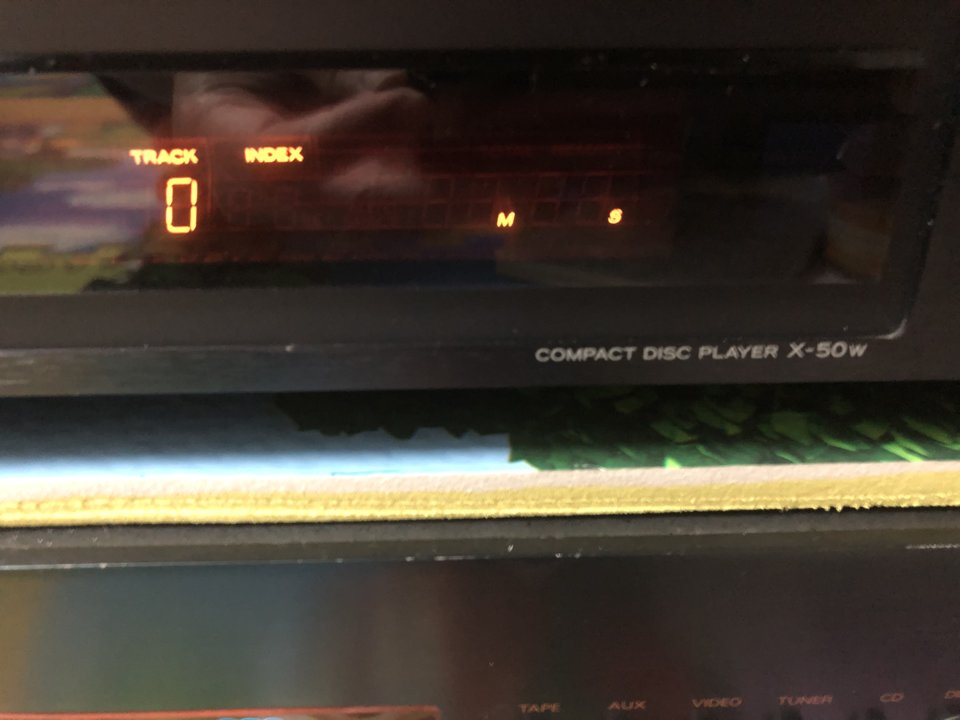

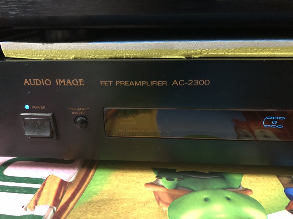

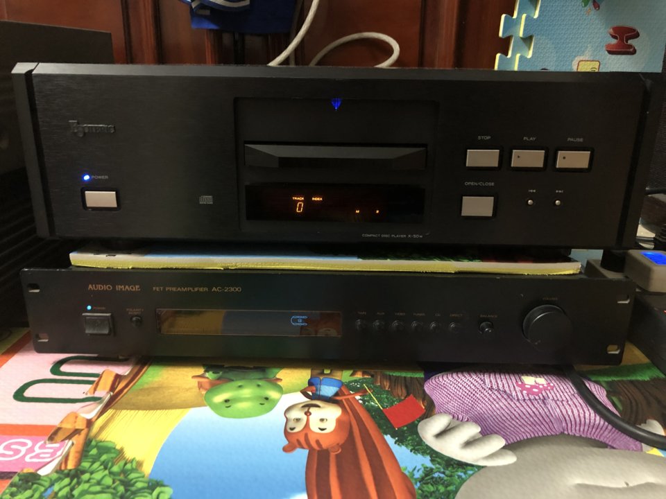

    Cụ cho cái hình cd và pre sẽ dễ hơn
  7. Xmen.hn
    Xmen.hn Approved Member
    15/5/18
    17
    28
    3421B920-274A-4685-A16B-93B163D61274.jpeg 4C646E27-B1EC-45C9-B7B6-FBB7D2337951.jpeg C7728F8F-9EC0-446B-B97B-04DD43EB29AC.jpeg
    Đây bác ơi , bác giúp em . Em định mở ra xịt RP7 nhưng mở ra xong đóng lại vì nó nhiều vít bắt lắm . Em ko mở nổi .

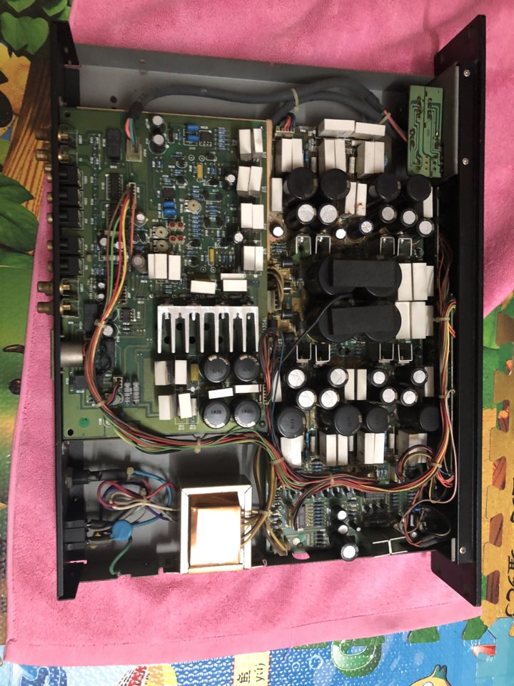

    Em mới mở nắp nó ra thì thấy ruột gan em nó .
    Bác chỉ giáo giúp vậy nếu pre của em làm thể nào bây giờ . Vì vặn hết về 0 nó vẫn ra loa . Thay đầu CD teac 10 vào thì lại ko bị như vậy .

  15. trinh_anhtu
    trinh_anhtu Advanced Member
    6/7/10
    5.678
    731
    Tel Zalo 0913045685
    Pre này mass input như vậy thì ko bị hiện tượng loop mass có thể xảy ra kêu nho nhỏ khi min volume
