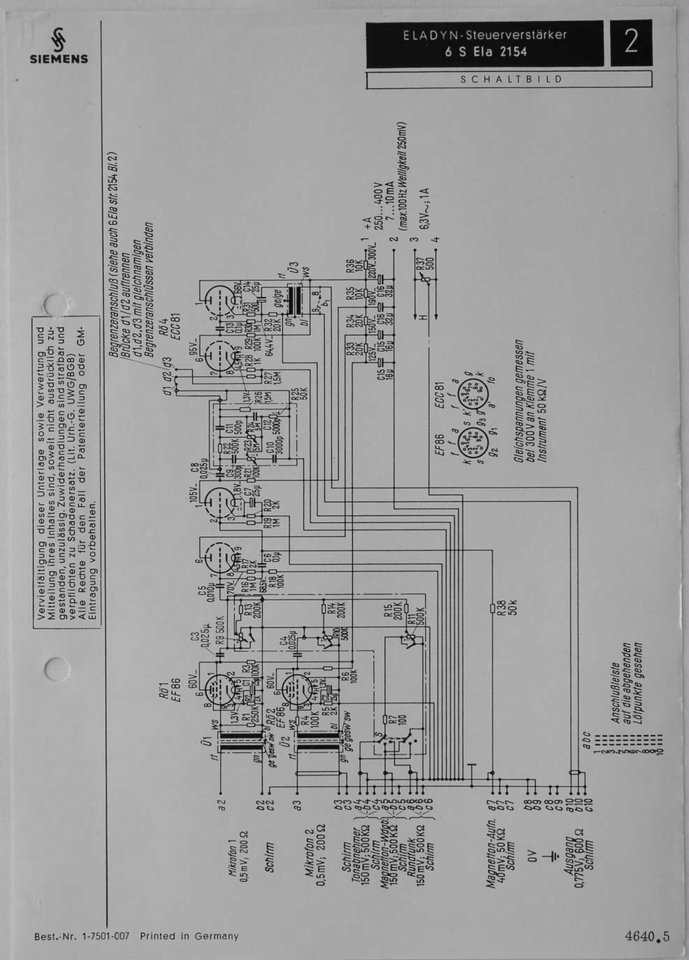

  10. damme1700
    damme1700 Approved Member
    18/9/13
    27
    26
    TP.HCM
    Cho mình hỏi mình ráp mạch pre tube theo mạch này. Tầng sau mình cho chạy 12au7 ráp chạy ngon lành. Quyết định ráp thêm tầng đầu chạy 12at7 ráp xong chạy tốt tiếng trong trẻo nhưng sao mở lớn volum từ múi 11 giờ trở lên của power (đèn hoặc bán dẫn) có thiện tượng sôi ra loa mở kịch volum thì ngoài sôi ra còn có tiếng rít. Ko biết mạch bị gì và phương án thắc phục. IMG_1552821487562_1556530376795.jpg
  11. nguyenha7940
    nguyenha7940 Advanced Member
    5/12/12
    4.304
    1.386
    Đống Đa,Hà Nội,sdt 0362353228
    Mạch của bạn Gain lớn quá rồi nên bị vậy...
    Bạn thử dùng tầng đầu bằng 12au7 thôi không dùng 12at7 xem hiện tượng như bạn tả có hết không...
    Còn không chắc phải thay đổi sâu về mạch đó bạn...
  12. damme1700
    18/9/13
    27
    26
    TP.HCM
    Mình đã thử thậm chí mình cho chạy hai tầng đều là 12au7 hoặc 12at7 vẫn bị hiện tượng trên.
  13. nguyenha7940
    5/12/12
    4.304
    1.386
    Vậy bạn phải thay đổi sâu về mạch để giảm Gain đi thôi...
    Cái này đòi hỏi hiểu biết sâu về điện cũng như về đèn không thì sẽ làm mất cái hay của mạch pre đèn mà bạn mất nhiều công để ráp đó bạn...
  14. damme1700
    18/9/13
    27
    26
    TP.HCM
    Vậy Anh có mạch nào chạy tầng đầu bằng 12at7 ko cho mình xin. Phá ra làm lại chp nhanh. Thanks Anh.

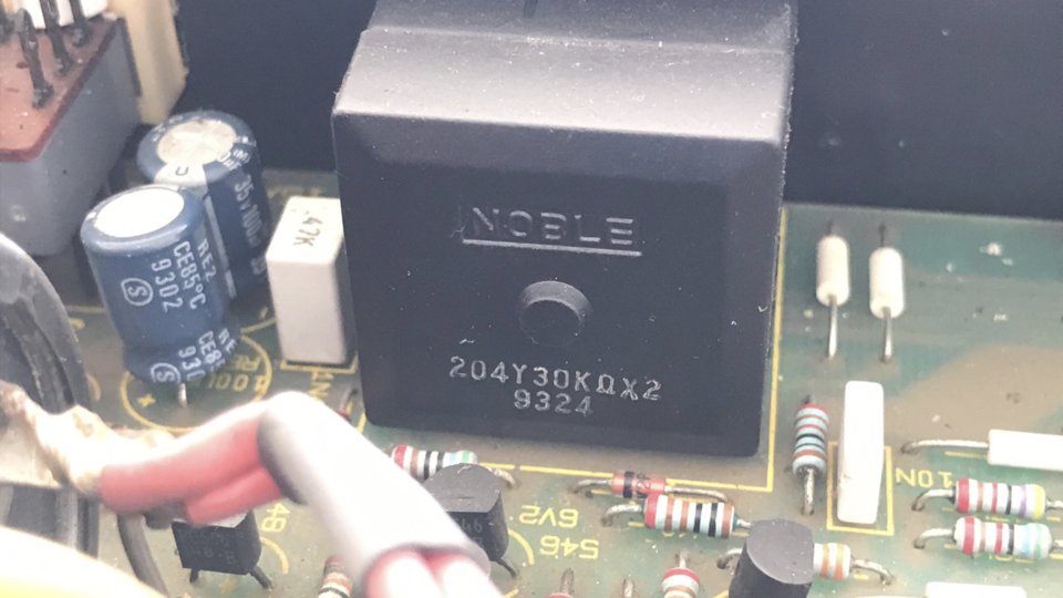

  20. truongnald
    truongnald Advanced Member
    23/3/12
    72
    Chào các bác! Em ở Bình Dương
    Đang dùng con Audiolab 8000A, bị tình trạng đang nghe tự nhiên âm lượng tăng lên max kèm theo tiếng rọt rẹt nhỏ
    em xoay nhẹ volume thì nó hết (nhưng vài phút sau thì lại tự tăng lên max nữa)
    -Nhờ các bác chỉ giúp em là nó bị hư gì và có thể sửa hoặc mua linh kiện ở đâu để thay thế ạ.
    P/S: Có phải cái Volume Noble bị hư không vậy các bác
