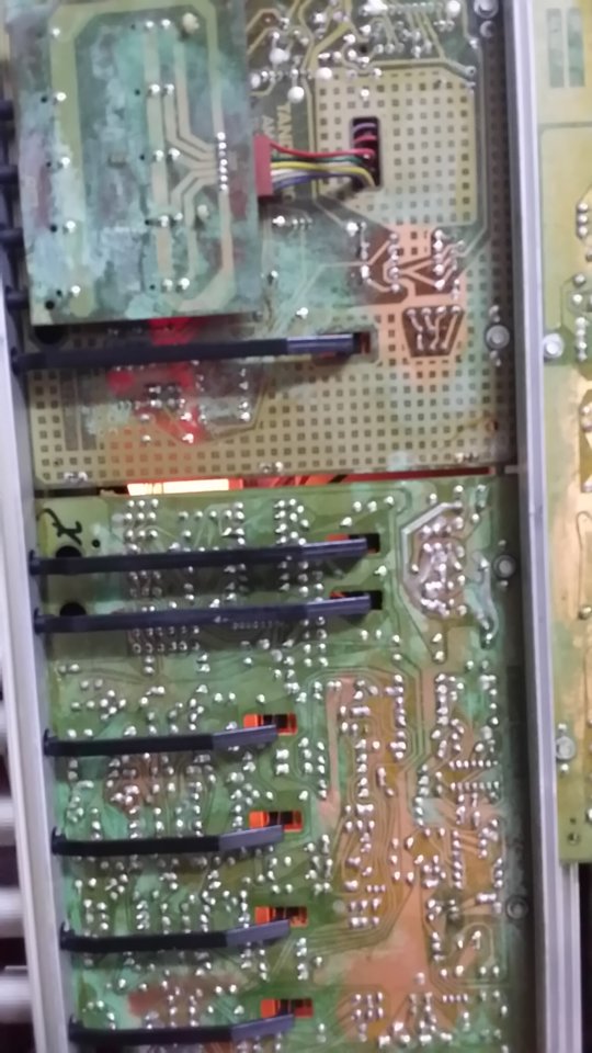

    Có con amply trước đây chắc đã dùng dung dịch bảo dưỡng không đúng cách giờ ra thế này....

    Và do mạch bị rỉ xanh hết cả lên như thế này dẫn đến tiếng từ kênh L lẫn sang kênh R nghe nhạc không thể vào nổi...
    Đôi khi máy còn nói ngọng nữa...
    Vậy nên các bạn khi bảo dưỡng máy cần sử dụng dung dịch bảo dưỡng cho đúng loại không thì nguy cơ hỏng máy là rất cao....

    Con này nên tháo hết tụ hóa rồi cho vào nồi nước rửa chén pha loãng luộc trong 3 phút sau đó luộc nước sạch 1 phút là ổn đó bác Hà à

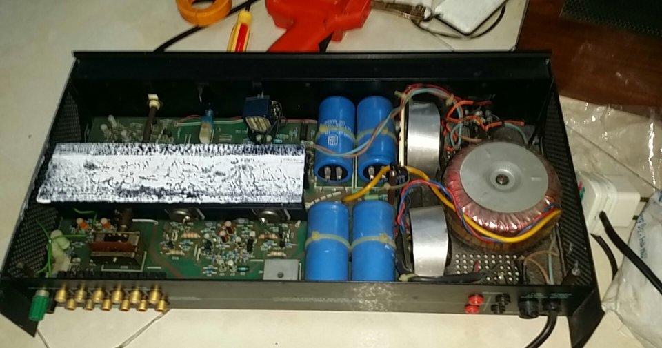

    Anh Hà đã kiểm tra giúp em,mạch và mọi thứ vẫn còn ổn.Chắc do tản nhiệt thôi ạ

    Thì máy của bạn là class A không quạt tỏa nhiệt... Chạy thử ở nhà mình 15' máy đã nướng mực được rồi...Tiếc là chưa có mực để nướng...
    Mở máy các linh kiện nhìn còn tốt bạn cũng trực tiếp quan sát... Hỏi kỹ bạn máy bạn lại để nơi trao đổi nhiệt thấp nên chỉ khuyên bạn như vậy...
    Chúc bạn có đồ nghe tốt...

    ampli có sửa chữa , hàn các kiểu, rồi rửa mạch nhìn cho đẹp chăng??!!

    Đấy hậu quả của bảo dưỡng không đúng cách nên cần bảo dưỡng tiếp cầu kỳ như bác nói đó....
