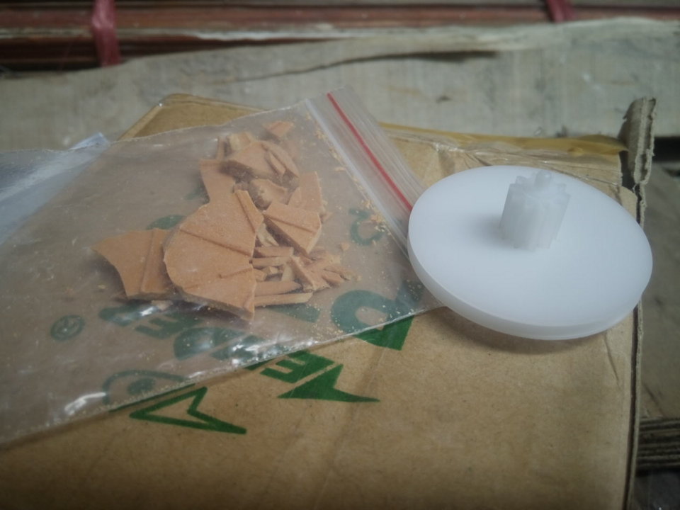

    Thời đại 4.0 cũng thích thật.
    Nhiều lúc trao đổi qua mạng xong sáng hôm sau có con amply, deck nó ship đến nhà khám nói bệnh nhất trí ...sửa xong thì lại lại có shiper đưa máy đi...
    Hay như có cái bánh nhựa này sau khi trao đổi qua mạng xong gửi vào tận thành phố Hồ Chí Minh
    Sau gần một tuần được gửi lại họ đóng gói rất cẩn thận
    Và sản phẩm làm ra.... Bên cạnh là cái cũ hỏng
    Rất tiện lợi cho người sửa chữa cần làm những mặt hàng đơn chiếc
