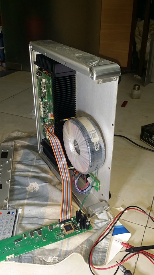

    Hi hi thật là phiền. Lại được bạn hỏi nữa. Sáng ngẩn ngơ tìm mỏ hàn để hành nghề không thấy nhớ lại chắc chắn tối qua không dùng chỉ tội chưa nhớ để đâu thôi. Bạn tối qua có nhờ mình có gọi điện hỏi về việc cái mỏ hàn....???? Mình bảo để mình tìm....
    Đã thế làm việc không dùng mỏ hàn vậy...

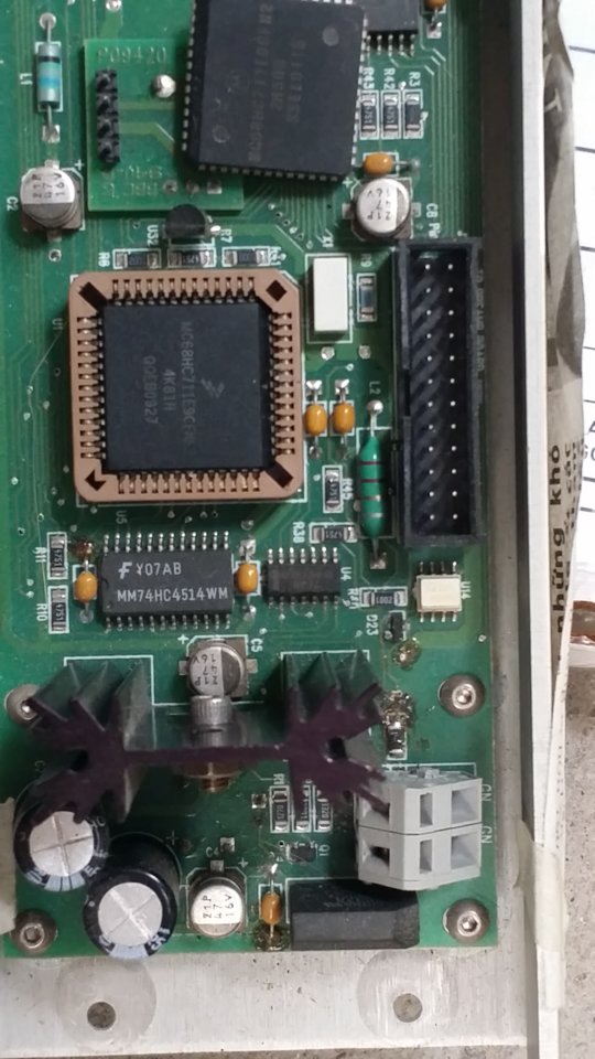

    Tháo lắp chíp CPU của amply Krell thì cần gì mỏ hàn nhỉ
    Con này mình thua nó đoạn lừa CPU của máy.... Giờ có chíp chỉ cần dùng que sắt cậy chíp cũ ra là OK.....
    Vậy là cũng xong con Krell 400 hàng tồn đọng...
    Giờ nó đã hót ở rồi...
    Chỉ tội mỏ hàn vẫn chưa thấy..

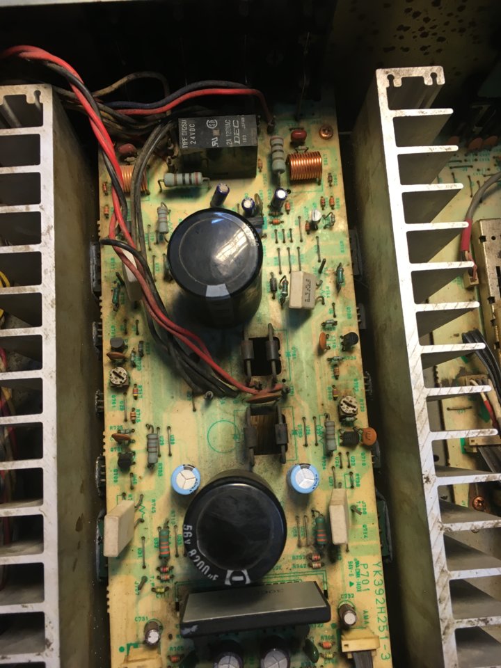

    Của bác chắc giống bệnh con ampncủa e hôm trc, chỗ mấy bóng visai bị rỉ chân. Bác dò chỗ mạch công suất xem mấy bóng 5 chân hoặc có cụm 2 cặp 3 chân xem rỉ k cạo đi, xịt tí xăng vào rửa là hết

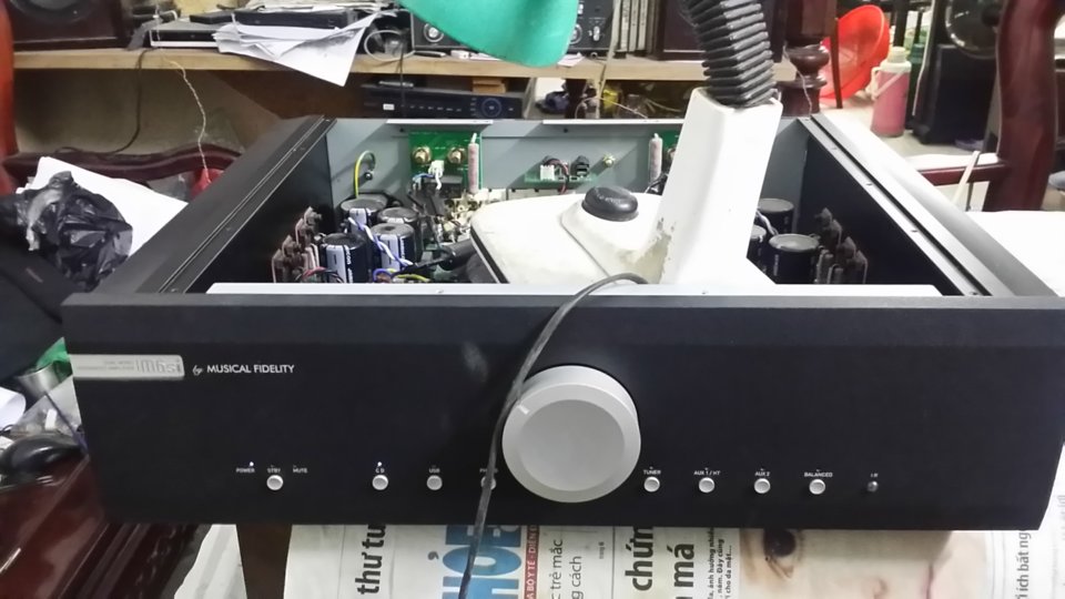

    Lại là máy cần khám chữa.....

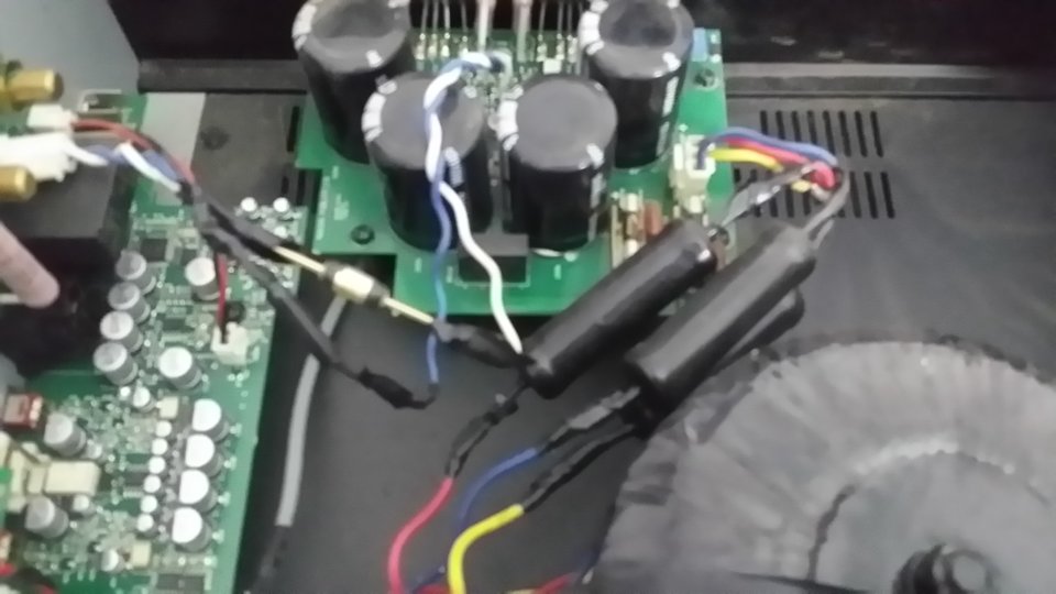

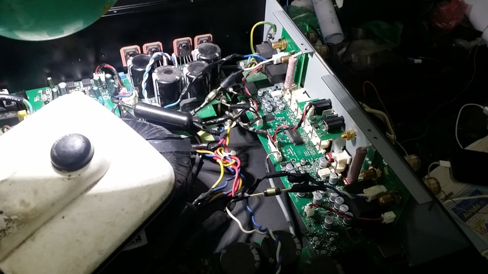

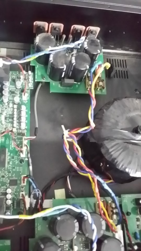

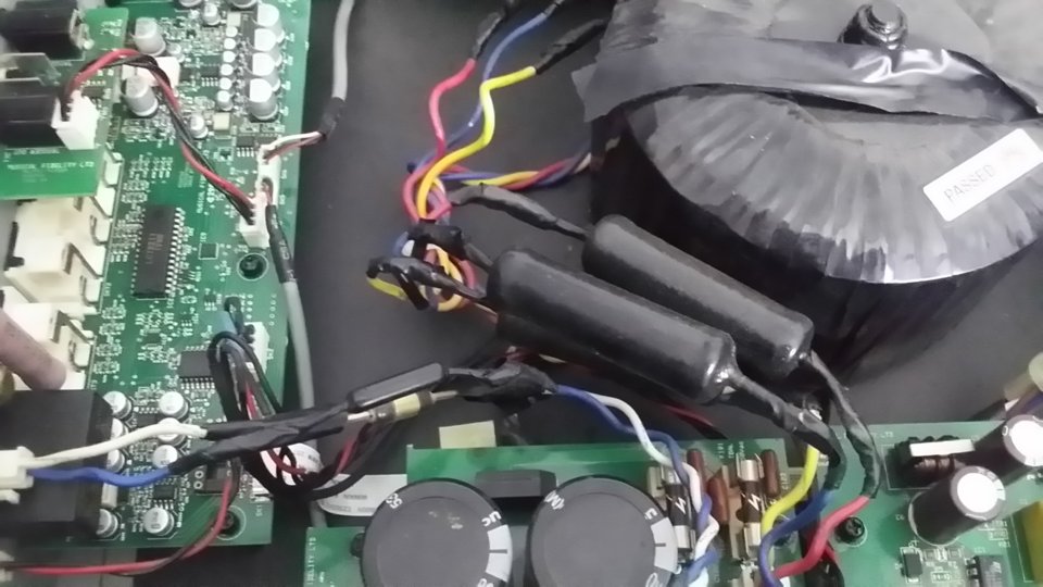

    Và chẳng hiểu chủ cũ nghe ai mod amply bao tiền thêm mấy hàng hiend này...
    Chẳng hiểu đống đó họ mua mất bao tiền... Nhưng mod vào làm amply này nghe cứ đần đần
    Chủ mới nhờ mình tháo bỏ hết đồ mod này ra... Mất cả buổi tối..
    Tiếng bớt đần rõ rệt... Đang cố làm tiếp....mong cải thiện thêm chất tiếng của nó....

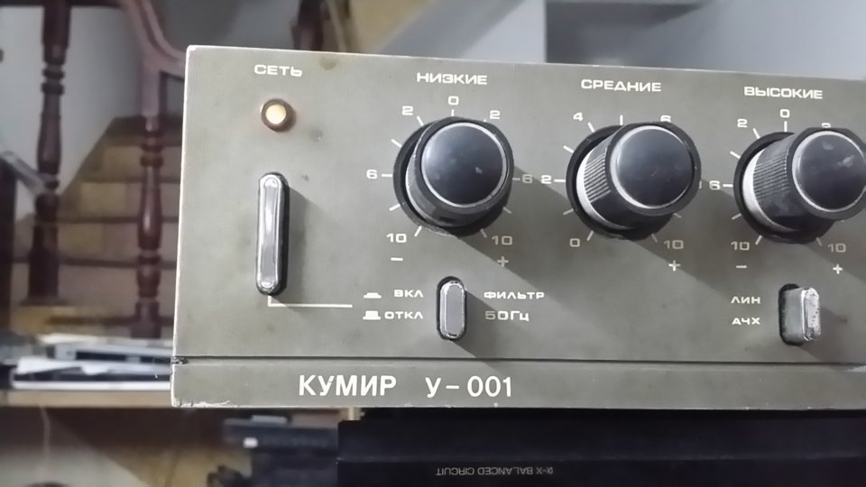

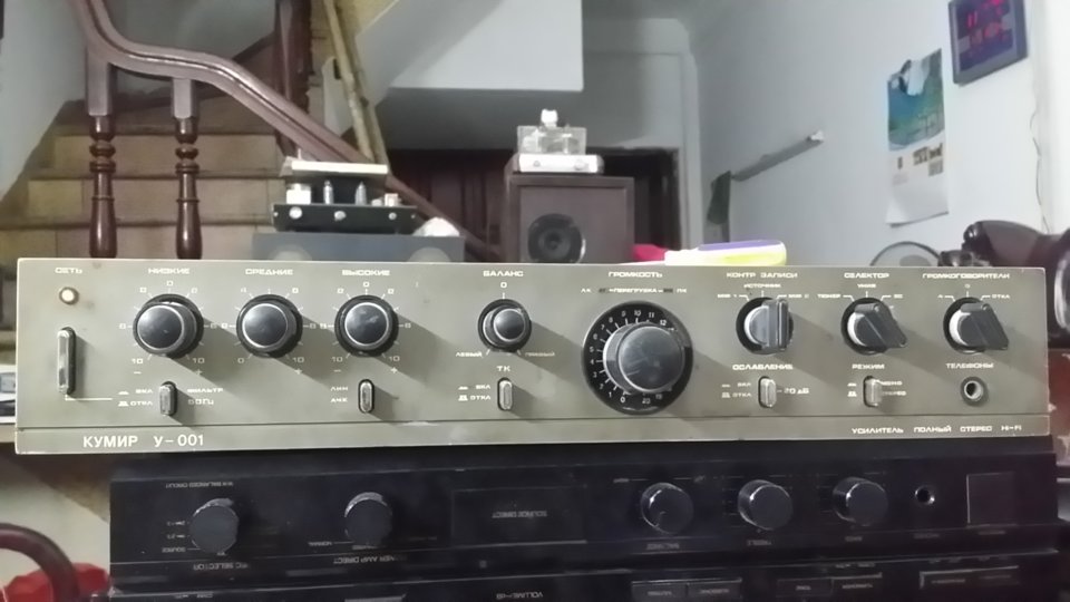

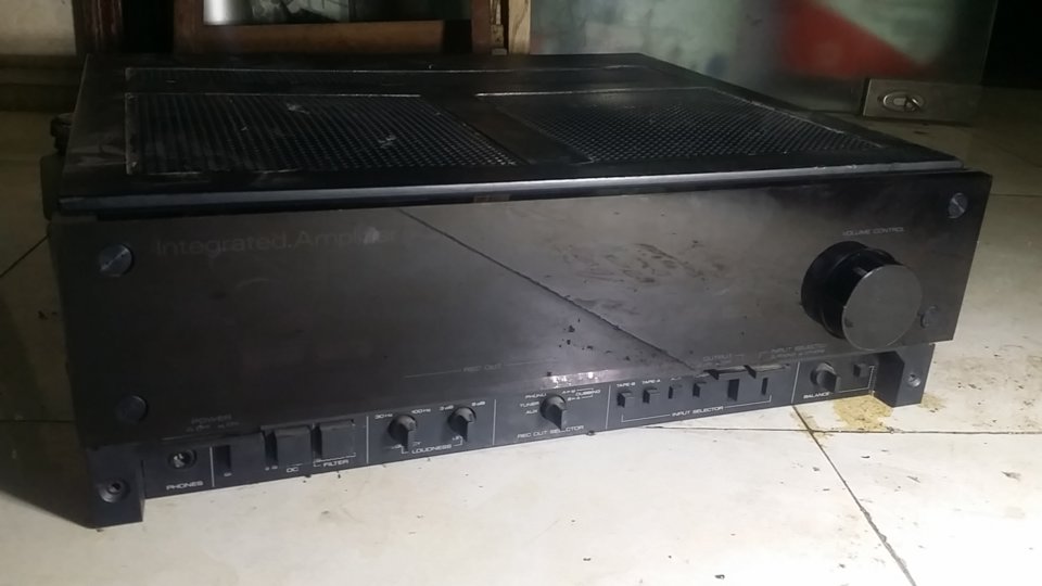

    Có bạn có hỏi mình có làm amply Nga không để còn nhờ...
    Và vớ được con này....
    Đọc theo tiếng Việt là gì nhỉ... Nhớ mang mang là Cutyp U001 thì phải...
    Do có thời bao cấp những năm 80 có biết rằng đối với máy Liên Xô hồi đó máy thứ tự thấp thì đẳng cấp càng cao... Vậy là con này thuộc hàng cao cấp của hãng này rồi... Thôi chịu khó tham khảo mạch của nó cái nhận làm vậy...
    Kể ra tụ lọc nguồn của nó nhìn đêu đểu và mình vẫn có ác cảm với mấy cái tụ hóa của Nga nhưng con này bộ tụ hóa còn nguyên và sau khi cho amply kêu được ngã ngửa người ra vì tiếng cực kỳ tốt không ù, xì gì cả...
    Và đúng là số thự tự U001 mà nó mang trên mác máy... Máy không nặng nhưng kêu rất rất ấn tượng...
    Cũng bõ công tìm hiểu về mạch của con này dù rất rối rắm và có nhiều bóng KT..., GT... Đã thay bằng bóng A...,C.... Nhưng chất tiếng chắc khỏi bàn. Và con này chắc giờ giá cũng rất dễ chịu...

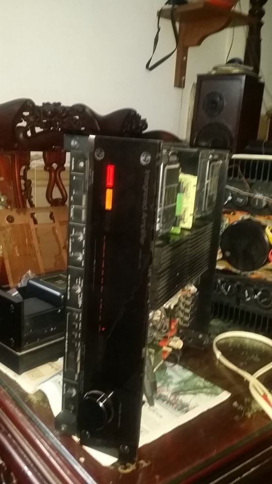

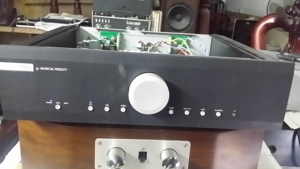

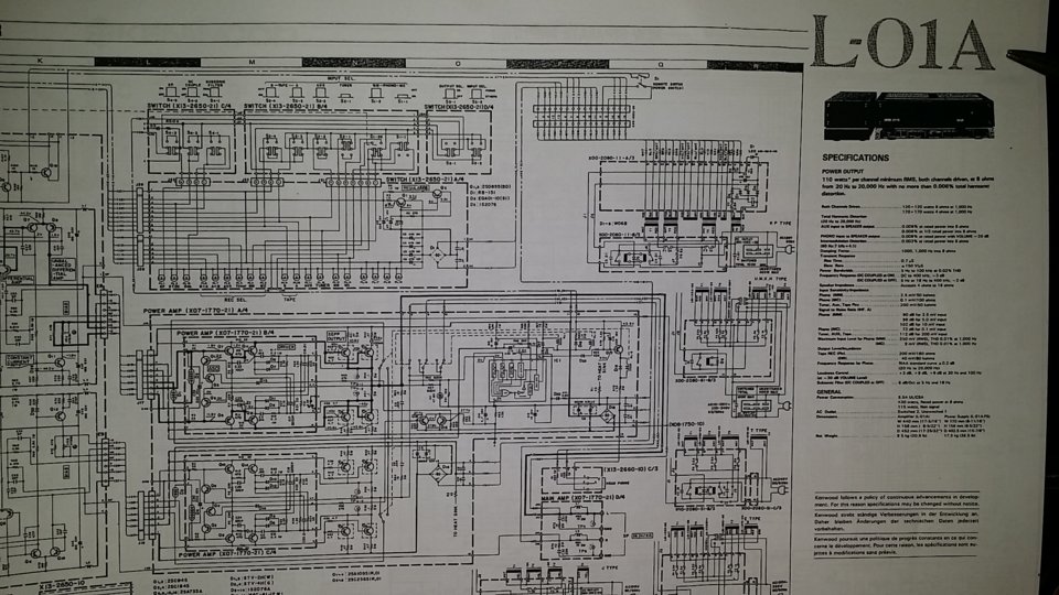

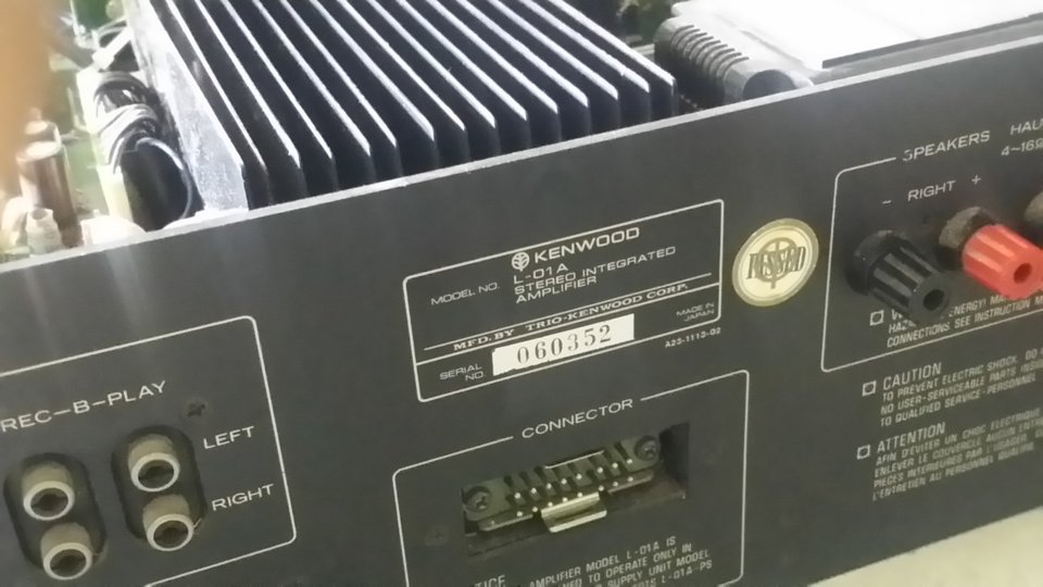

    Hôm nay lại được rái khám con máy này...
    Một con amply kenwood nguồn rời...
  19. nguyenha7940
    nguyenha7940 Advanced Member
    5/12/12
    4.304
    1.386
    Đống Đa,Hà Nội,sdt 0362353228
    Chẳng hiểu sao con máy này nó lại kỵ với đồng hồ vạn năng thế...
    Sờ đến nó lại chẳng tìm thấy cái đồng hồ đo điện đâu... Thôi thì test mù...
    Chạy 30' nghe ổn đóng máy

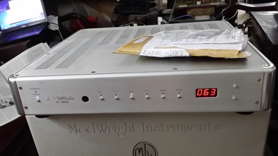

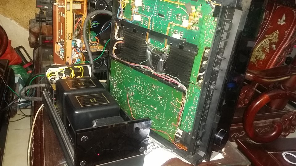

    Lại là Krell...
    Con này sửa linh kiện tý ty... + cần tìm hiểu kỹ cơ chế hoạt động của CPU.....
