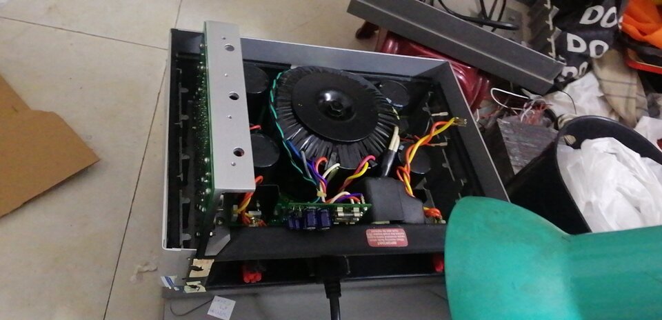

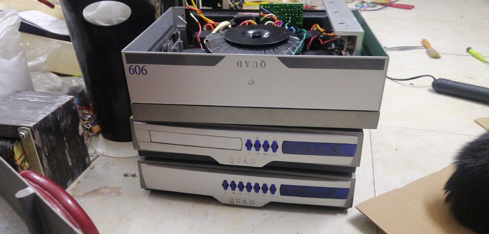

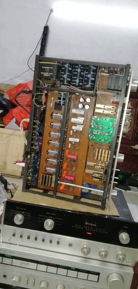

    Nhà mình ở 20/19 Trần Quang Diệu, Đống Đa, Hà Nội sdt 0362353228 bạn liên hệ hẹn trước khi đến nhé. Chuẩn bị sẵn 2 cọc RCA theo ý bạn. Cần mình sẽ hướng dẫn cho bạn tự hàn lắp sản phẩm đầu tay của bạn.... Như vậy ý nghĩa với bạn lắm. Còn không mình sẽ làm giúp miễn phí cho bạn. Chỉ có mấy mối hàn thôi mà.... Không phải suy nghĩ gì đâu bạn. Amply thì chắc lúc nào mình cũng có vài cái amply cho bạn test thử...
    Như con Quad 909 này nãy bệnh giờ đã hót véo von rồi chẳng hạn

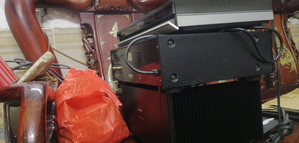

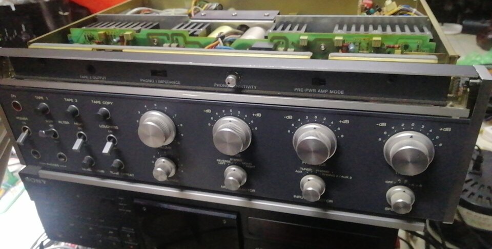

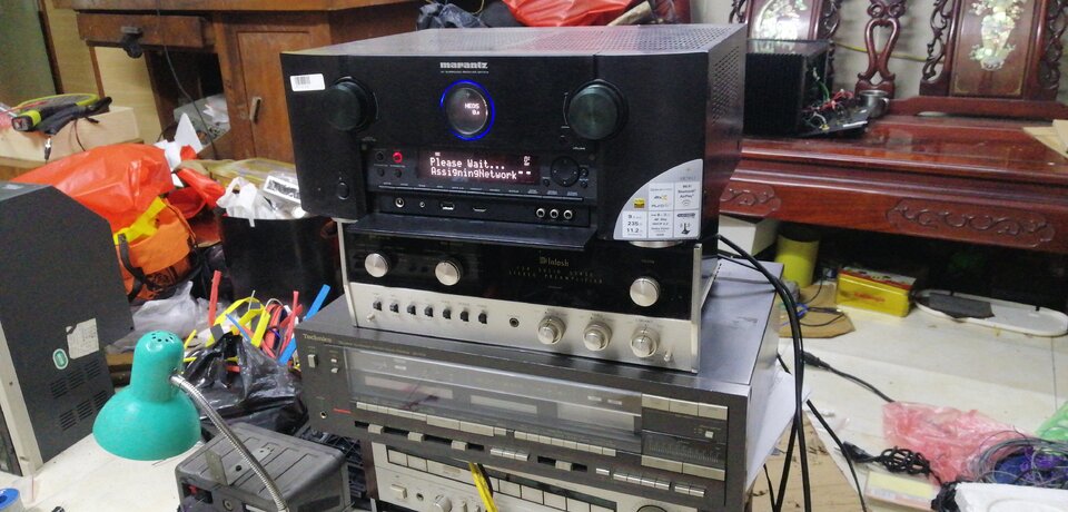

    Lại thêm việc để làm
    Đã được sử lý ở bên Nhật nhưng về Việt Nam lại đến lượt mình...
    Nhận đồ mà chẳng biết chủ máy là ai. Ở nơi mô...

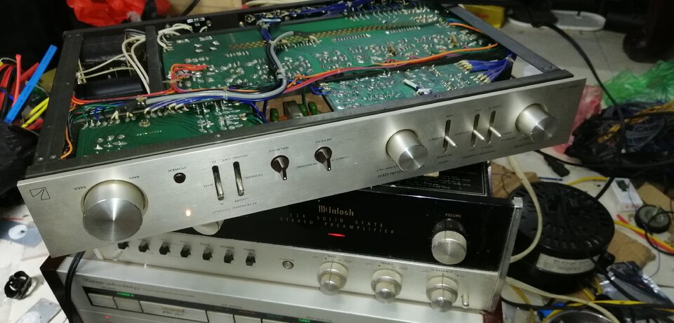

    Và rồi thời 4.0 còn chữa máy kiểu này

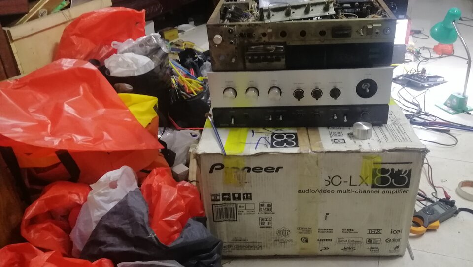

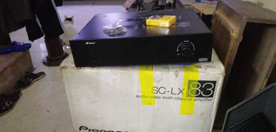

    Em chào anh Nguyenha7940. Em có con receiver pioneer sc-lx83 bị hiện tượng sau khi bật lên nháy đèn hdmi xong tự tắt và nháy đèn ipod ạ. Em thử reset mấy lần, tháo hết dây loa dây kết nối khác, bỏ cả bộ chống cắm nhầm điện ra mà bệnh không khỏi. Em xin phép được kết bạn zalo nhờ anh với ạ.
  11. nguyenha7940
    nguyenha7940 Advanced Member
    5/12/12
    4.304
    1.386
    Đống Đa,Hà Nội,sdt 0362353228
    Chào bạn.
    Mấy máy này nó công nghệ cao lắm bạn. Linh kiện dán rất nhiều... bé tý (có vậy mới đủ chỗ bố trí cho hết cả ngàn con linh kiện...) và cơ chế của nó khi bật lên nó sẽ khởi động một cái máy tính chuyên dụng trong máy rồi máy tính đó lần lượt quét hết các chức năng của máy nếu tất cả đều an toàn nó mới cho máy bật còn có một chức năng nào không an toàn thì nó sẽ báo lỗi và tắt máy đi ... Trong trường hợp này là như máy của bạn đang bị...
    Do trong máy có rất nhiều linh kiện nên có thể một con trở dán hay tụ dán sai trị số...(máy dạng đó như máy của bạn có cả ngàn con) bị lỗi thì cũng dẫn tới tình trạng trên... Và do đó để dò ra nó không đơn giản đâu bạn
    Mình bận lắm nên chắc không giúp được bạn việc này rồi
    Cho dù mấy máy này mình có thể

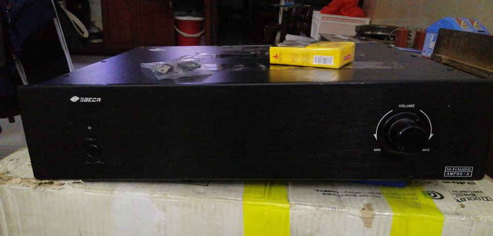

    Bị bạn bỏ bom thêm con 2.0
    Lại còn là hàng có mỗi 1 cái núm vặn.... Nhưng mà cũng đã xong sớm..

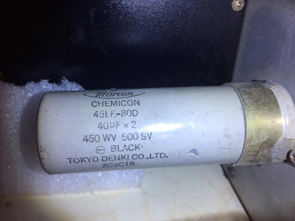

    Vâng. Con âm ly đấy đấy cụ. Máy diy mạch EL34 PP của dự án của Xã Đoàn Gầm Cầu. 1 bóng nắn 54ugb, 2 bóng EF86, 2 bóng .., 4 bóng EL34. Biến thế nguồn và bt xuất âm là diy, choke diy cụ ạ
    Quả tụ này mà xì, hư em e rằng khó kiếm, theo cụ có thể dùng quả tụ nào khác để thay nó được trong trường hợp cần thay ạ?

    Còn tụ này mà có vấn đề
    Thì có nhiều phương án sử lý mà bạn. Nếu cầu kỳ có điều kiện thì mua tụ xịn tụ đắt tiền có cùng trị số cùng kích thước thay vào...
    Còn không mua tụ cùng trị số tụ, cùng điện áp chịu lắp ở dưới gầm máy... Gầm máy của bạn còn rộng mà
