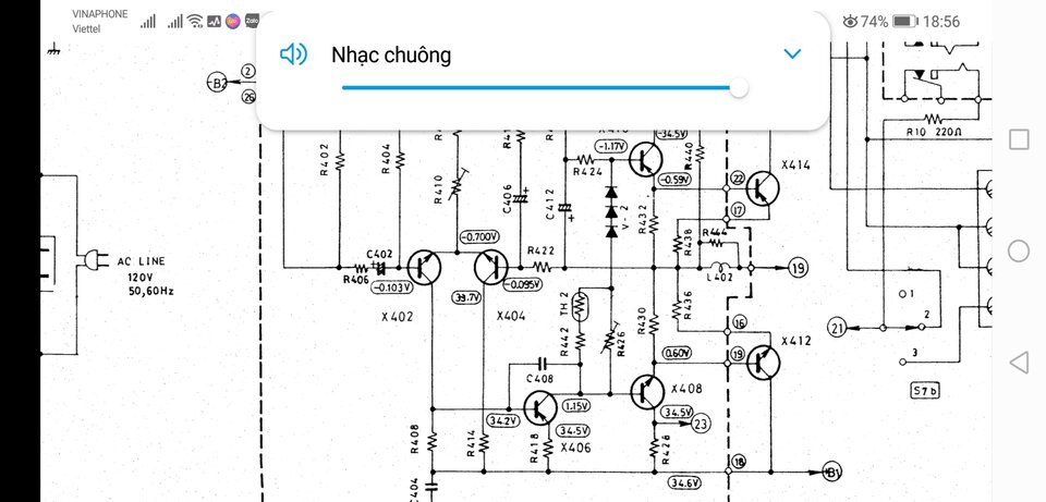

    Amply Victor JA-S5 sau khi sửa lỗi relay không đóng ,bây h loa trái tiếng vẫn to nhưng hơi bị nghẹt, không tròn tiếng là lỗi gì các bác

    Bạn chịu khó dow schematic của máy về và lần lượt đo các điểm ghi mức điện áp của phần công suất có ghi rất rõ ràng của vế bị nghẹt xem sao nhé. Nếu bạn biết rành về điện...
    Còn không bạn mang ra thợ chuyên cho nó lành...

    Board preamp,nơi có gắn relay đc cắm trục tiếp xuông main,để kết nối công suát ,nên việc đo sống quá phức tạp ?
    Tóm lại sau khi sửa lỗi không đóng relay thì 2 kênh có tiếng lên đều ngay khi bật nguồn(--> relay đóng) ,thay vì kênh L bị xịt hoặc mất như trước
    Hiện tại kênh trái tiếng hơi bị rè khi mở to hoặc bật loundness on ? đây vẫn là bệnh cũ của amply .

    Bạn thử tráo đổi đầu vào phần công suất với phần pream để kết luận chính xác vấn đề để lần mò cho chính xác bạn nhé.

    Nếu bạn kiểm tra các transistor bình thường và bệnh bị nghẹt không tròn tiếng một kênh thì có thế kênh bị nghẹt đó bị mất chu kỳ âm hoặc chu kỳ dương của tín hiệu. Bệnh này mình cũng đã gặp và mấy con điện trở phần công suất chính là nguyên nhân, bạn đo kiểm tra lại xem.

    Đúng là ktra các trans đều không hỏng ,các tụ và trở bình thường ,
    Máy này các trở cs ở trên preamp board ? Mình đã đo không thấy đứt ?
    Có lẽ mình sẽ đo kỹ trị số ?
    Đã rút 2 cầu U cắm trực tiếp vào công suất thấy tiếng vẫn bị rè ? Mình nghi sò sắt ,nhưng đo vẫn ok ?

    Khả năng do trở lâu ngày bị sai trị số nên khi bạn chỉnh DC offset vẫn thấy bình thường nhưng khi cắm tín hiệu ra loa bị rè kiểu như chất lượng âm thanh đầu vào kém. Bạn kiểm tra trị số mấy con trở phần công suất.

    Hôm nay mở ra nó không bị rè tiếng nữa ,tiếng đã tự tròn ,không cần đo hay sc gì ?

    E cũng không rõ tại sao? Nhưng sau khi sửa tiếng nó tốt dần ?
    Lúc trước khi sửa ,máy bị nổ loa trái như tiếng củi cháy nổ ,-'> sau đó relay ngắt ?
    Có thể board đó chạy ôn định dần sau khi relay đc sửa đóng trở lại

    Thật vui ,có thể nói Amply đã phát hoàn hảo trở lại ,nghe qua headphones không còn méo hay rè ,tiếng 2 kênh cân bằng ??
