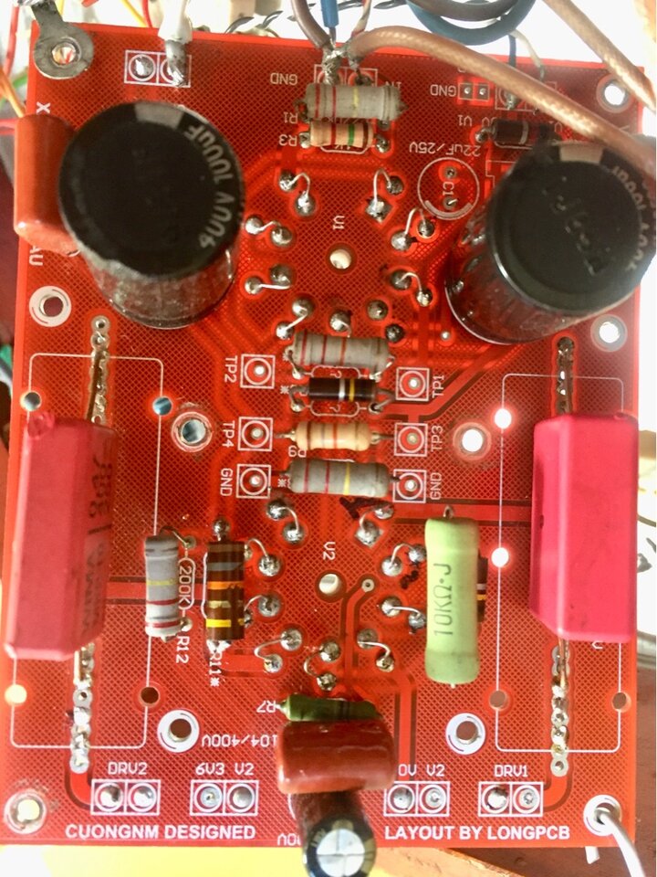

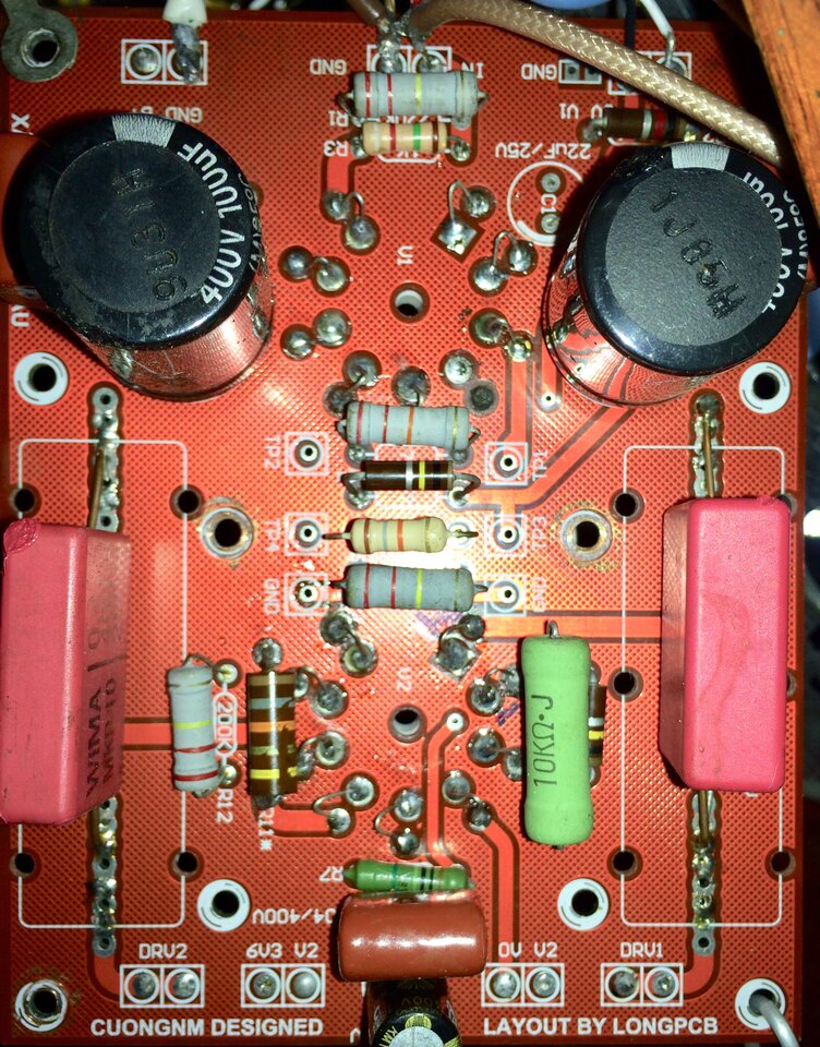

    Ok để mình bố trí xem nhé.
    Bạn có thể nêu các lỗi của nó hiện tại lên đây hoặc nhắn hộ tìn nhắn cho mình nhé. Bạn có đồng hồ đo điện, mỏ hàn và nếu mấy con trở con tụ hư bạn có thể đi mua được chứ bạn...
    Có thể giờ phải đặt hàng online vì như ở Hà Nội giờ mấy cửa hàng đó họ phải đóng cửa hết rồi. ...
  2. snel
    snel Advanced Member
    13/1/09

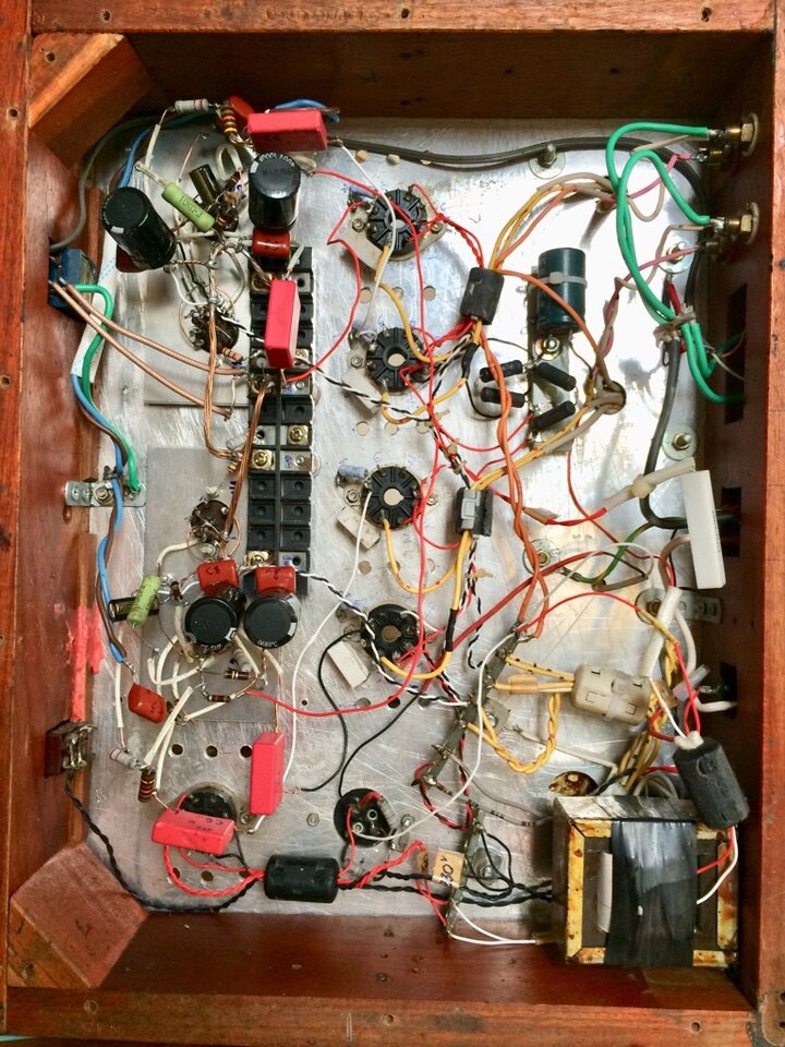

    903
    176
    Điện trở và tụ em vẫn có thể mua được. Cụ xem giúp có thể làm cách nào đó để âm ly này chỉ còn là power amp là thành công - Không cần thiết để đi theo thiết kế cũ của dự án đó nữa.

    Sau khi nhìn kỹ mạch điện của máy bạn
    Thì chắc mấy con trở của bạn còn ổn. Chưa cần mua. Mong rằng từ nơi xa và qua vnav có thể giúp bạn phần nào khắc phục sự cố trong mùa covid...

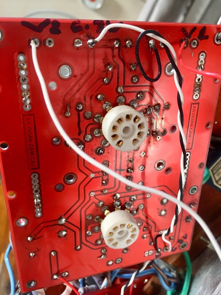

    Cám ơn cụ. Chắc có lẽ theo phương án cuối là bỏ hẳn 2 bản mạch của 2 đèn đầu vào là ef86 và 2 đèn đầu ra là ecc88 để nối từ điểm tới điểm xem như thế nào cụ ạ.

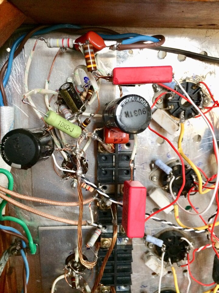

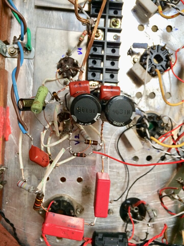

    Âm ly sau khi bỏ 2 bo mạch ra và em về cơ bản đã hàn từ điểm tới điểm đã hoàn thành, kiểm tra mass ổn; Xin hỏi các cụ mình cần lưu ý điều gì khi xông điện xho em nó ạ??

    QUOTE = "snel, post: 2724030, member: 9009"] Âm ly sau khi bỏ 2 bo mạch và em về cơ sở hàn từ điểm đã hoàn thành, kiểm tra khối lượng ổn định; Xin hỏi các cụ có cần lưu ý gì không khi xới điện cho em nó ạ ??
    [ATTACH = full] 784071 [/ ATTACH]
    [ATTACH = full] 784072 [/ ATTACH]
    [ATTACH = full] 784073 [/ ATTACH]
    Được gửi từ iPhone của tôi bằng Cộng đồng VNAV [/ QUOTE]
    [QUOTE = "snel, post: 2724030, member: 9009"] Âm ly sau khi bỏ 2 bo mạch và em về cơ sở hàn từ điểm đã hoàn thành, kiểm tra khối lượng ổn định; Xin hỏi các cụ có cần lưu ý gì không khi xới điện cho em nó ạ ??
    Xin chúc mừng cụ có đồ nghe ......

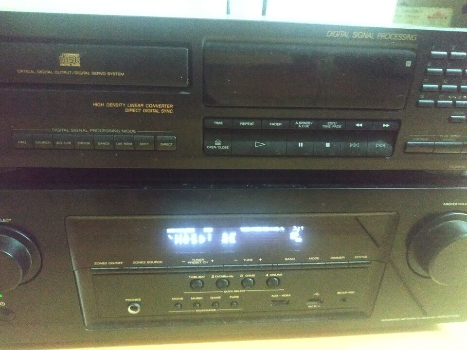

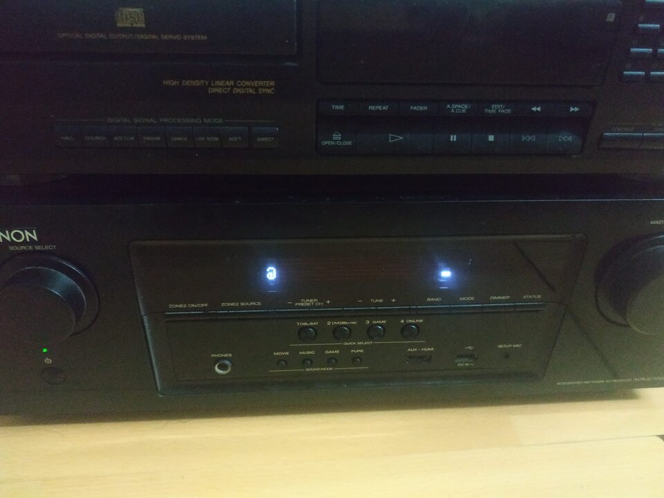

    Chào các bác.Em có con AVR Denon S710W chạy điện 120V.Máy đang dùng bình thường,tự nhiên màn hiển thị Led bị lỗi như này,sáng được một lúc thì tắt ngóm và không nhận khiển.Role vẫn đóng,HDMI out TV vẫn hiển thị bình thường.Các bác có thể xem nó bị bệnh gì ko ạ.Cám ơn các bác
