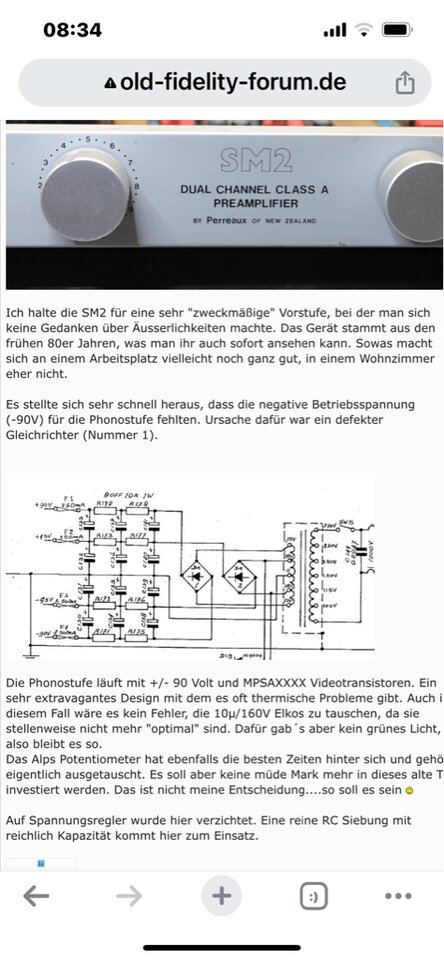

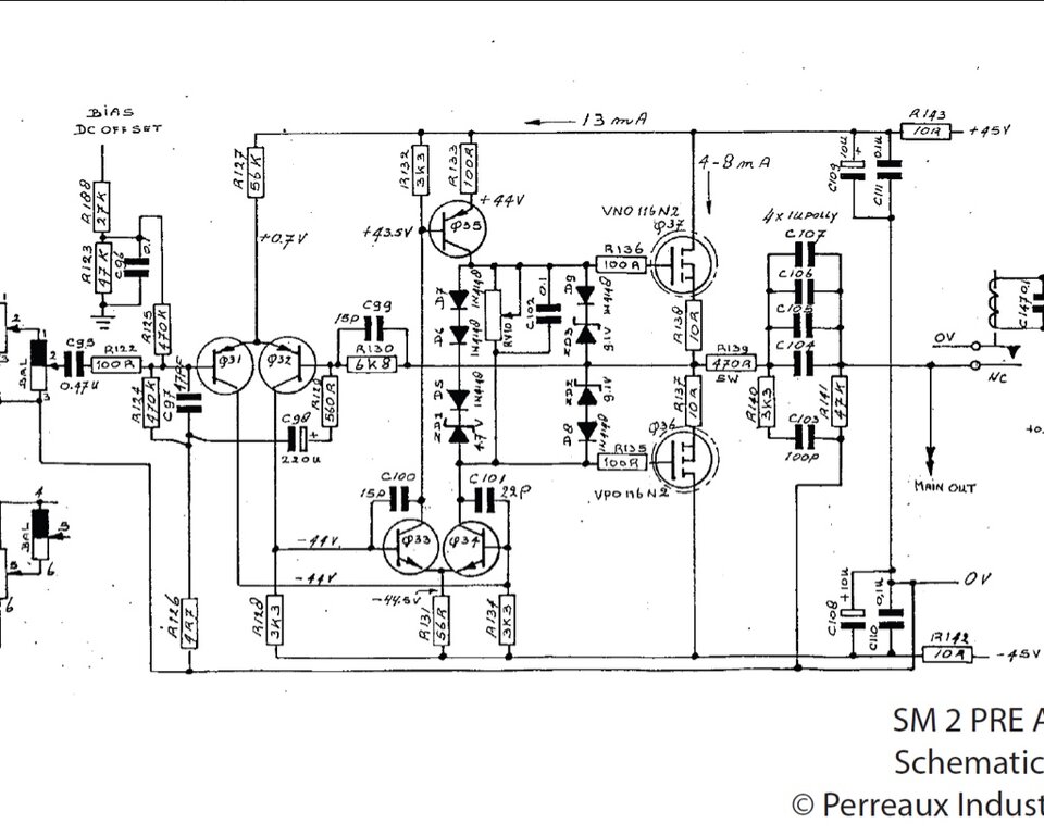

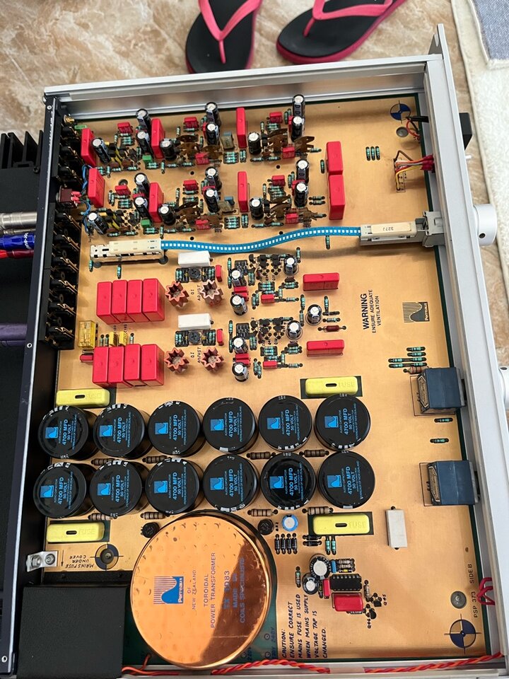

    Chào bác Ultraline, hnay vô tình vào diễn đàn tim kiếm thông tin căn bệnh của Pre nhà em, đúng 100% hiện tượng các bác đang đàm đạo mà bao lâu nay em chưa xử lý đc. Chả là em có con Pre SM2 của Perreaux nó có tiếng ù nhè nhẹ kiểu loanh quanh 50-100hz gì đó rất khó chịu mà chưa tìm đc thầy thợ cho em nó. Nay vào đây nhờ bác chỉ dùm cách khắc phục, nếu xử lý đc em xin đội ơn bác vì em rất thích âm hình của em nó nhất là Phono. Nhân tiện em gửi luôn sơ đồ mạch điện và hình chụp để bác cho em xin mấy đường cơ bản giải quyết rốt ráo vụ này..

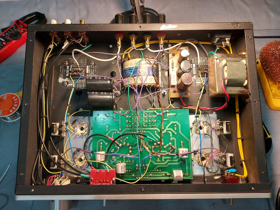

    Hi các bác, em có con amp đèn diy, hiện nó đang bị lẹt xẹt, sột soạt, lách tách, ở vế bên trái, sau khi mở máy lên 30s là bdau bị, mỗi lần bị lúc dài lúc ngắn, kéo dài 1 vài giây, rồi cỡ 2 30 giây khác lại lặp lại, giống như tiếng chiết áp bị dơ, nhưng k phải. Em mới thay volume apls, thay dây dẫn trong loại tốt, thay cọc loa. Em đã thử tháo tụ thoát ở chân đèn đảo qua trái-phải thì bên trái vẫn bị. Em hỏi thăm vài anh em thì đoán do con tụ nào đó, mà em xem thì nó chỉ có tụ nguồn, tụ thoát chân đèn như hình dưới ah. Nhờ các bác cho em hướng kiểm tra với ah
  22. chitrung7121985
    28/11/11
    353
    1.004
    HÀ NỘI
    Em xin bổ sung thêm là tiếng kêu rột roạt cũng k quá lớn, mở nhạc đủ nghe kaf k thấy, nhưng đã biết nó bị thấy khó chịu các bác ạ

    Bác đảo thử biến thế xuất âm xem có đi theo cục biến thế kg?

    Bác ráp amp gì vậy? Đưa luôn cái mạch cụ thể lên nhe bao gồm các giá trị linh kiện thực tế và phân cực các bóng như thế nào.
    Đúng ra phải k tra thực tế mới biết nhưng theo bác mô tả tui chỉ khoanh đc vài tr hợp,
    - đường dẫn vào lưới đèn có gác con điện trở ko
    - bias quá mức
    - lọc nguồn ko đủ , nhưng đa phần tín hiệu xảy ra khi gần max công suất
    Còn mấy cái sơ đẳng như kết nối lỏng lẻo hay gì gì đó chắc bác xử rồi
    chitrung7121985 likes this.

    Theo em nguyên nhân là do bác ấy dùng trở AB. Trở AB cho âm thanh rất hay nhưng do trở đã được sản xuất cách đây mấy chục năm nên 2 chân kim loại 2 đầu trở tiếp xúc không tốt với miếng carbon trong thân trở dẫn đến hiện tượng lâu lâu nghe thấy tiếng “sột soạt của đồng tiền” :p:p. Bác ấy dùng VOM kiểm tra thay mấy trở AB bị kém đi theo thời gian là OK thôi bác.
    Vài gợi ý góp vui
