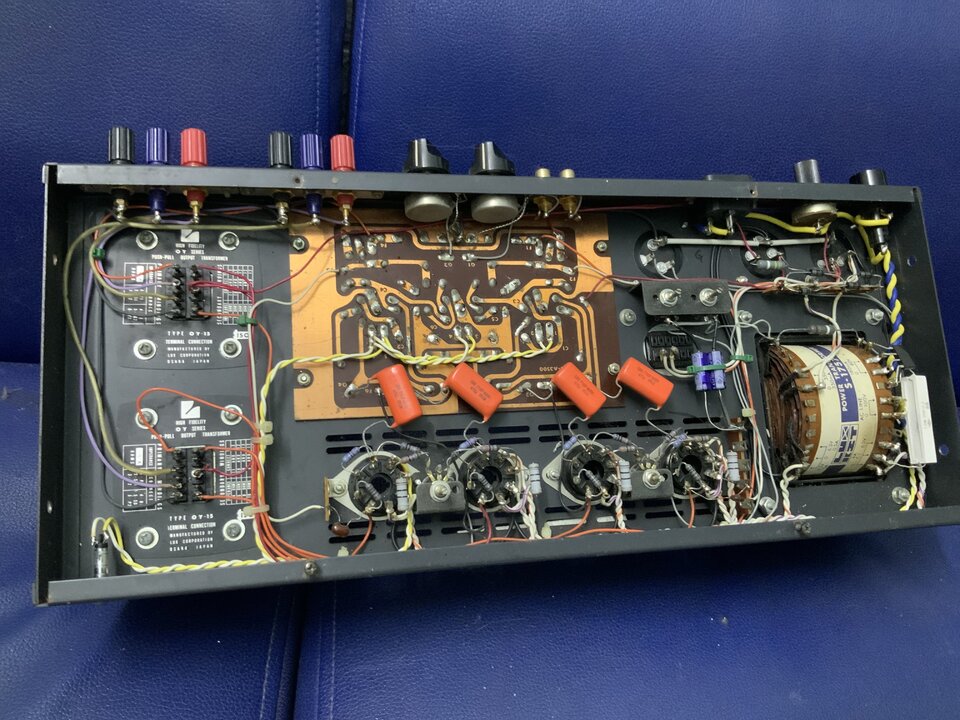

    Em lọ mọ cọ rửa ở bo mạch, chấm hàn lại mấy chân trên mạch, giờ nó sột soạt lép bép kiểu nghe đĩa than ở cả 2 bên bác ạ, kk, nên chắc k phải do opt, này mấy chục giây bị 1 lần
  2. chitrung7121985
    28/11/11

    Ai làm con amp xấu dữ ?!
  12. minhhp6365
    minhhp6365 Advanced Member
    4/11/06
    3.206
    474
    Ý mình coi ông này xài bóng gì đó xếp ơi vd thiết kế cho kt88 mà gắn el34 chẳng hạn hổng chừng quá áp!
  13. caoductho
    caoductho Advanced Member
    18/8/14
    95
    45
    em ko có xài qua may con amply đèn này, nhưng amp mà bị đều 2 vế chắc 1 là nguồn điện cấp cho 2 vế chứ ko lẽ 2 vế cùng bi suy hao bóng đèn lun (chắc ko thể) bác check lại nguồn của em nó xem sao ah
  14. minhhp6365
    4/11/06
    3.206
    474
    Giờ hơi rảnh tí xem cái hình , bác tháo con trở nối chân 5 và 6 chân đèn 8 chân đo bao nhiêu ký ( tui nhìn màu ko đc) nếu giá trị nhỏ quá thay bằng 2 k đến 4k7.
    Vấn đề lớn nhất ở đây là bộ nguồn còn thiếu tụ lọc và vài cái nho nhỏ nữa. Bác đang gắn đèn gì vậy? Sẵn đo luôn chân 3, 4 đèn c suất và chân 1 , 6 đèn tầng đầu coi cao áp bao nhiêu, đo áp đốt tim luôn
  15. chitrung7121985
    28/11/11
    353
    1.004
    HÀ NỘI
    Trở ở chân đèn hiện đang là 2K bác ạ, amp này em gắn đèn pre là 12ax7, còn công suất là 6V6 hoặc 6L6 hoặc EL34 bác ạ
  16. chitrung7121985
    28/11/11
    353
    1.004
    HÀ NỘI
    Em lại tưởng mấy con tụ to to ở gần biến áp là tụ lọc nguồn. Giờ gắn thêm tụ thì gắn vào vị trí nào bác nhỉ
  17. minhhp6365
    4/11/06
    3.206
    474
    Mỗi anod đèn lọc riêng 1 mắc lọc nữa, ở đây là cặp 12ax7 có 4 plate , từ B+ qua 1 trở ---> tụ lọc --> vào Rl trở tải đèn. Sơ bộ là vậy nhưng vấn đề lớn ở đây là con EL34PP mà tầng pre là 1 cặp 12ax7 thì ko đc .
    Thôi tạm vầy thử xem nhe, tui nhìn hình ko rỏ nên chỉ đoán thôi, bác dò có phải B+ được nối trực tiếp với Rload đèn 12ax ko ( Rload này là con trở 1 đầu nối vào chân 1 hoặc 6) nếu đúng thì bác chen vào đó 1 con trở cỡ chục ký, sau trở là 1 tụ 100uf/450v rồi mới vào Rload đèn 12ax. Như vậy cần 4 con tụ, đúng ra phải đo áp kỹ lưỡng mới đặt giá trị con trở mắc lọc trên nhưng ko sao vì bản thân amp nó đang hoạt động thêm mắc lọc này nó giảm dòng qua bóng 12ax và lọc sạch hơn. 1 điều nữa 2 cặp tụ ngay nguồn có phải nối tiếp nhau ko, bác hàn thêm mỗi tụ 1 trở 100k 2w vào 2 đầu tụ. Ngoài ra trước khi làm bác k tra xem lúc bắt đầu có tiếng kêu thì con trở gần nguồn , chổ trở sứ trắng 5w, nó nóng quá ko? Trở ngay nguồn quá tải cũng sinh hiện tượng này.
    Sơ bộ vậy đi hy vọng nó êm hơn chút vấn đề là chữa cháy xài đỡ chứ để khai thác đạt yêu cầu thì ...... MỆT!

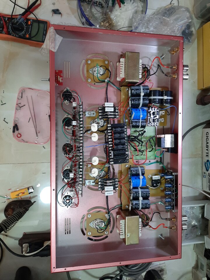

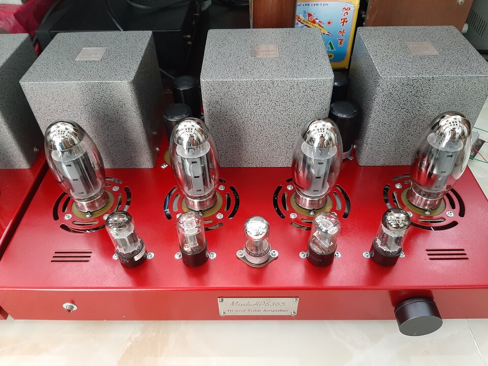

    20230710_095925.jpg 20230725_102904.jpg Amp này cũng dùng dòng bóng KT na ná như của bác chỉ mạnh hơn xíu, làm chơi hồi trước dịch chạy đc 2 mức 85w/ kênh và 110w/ kênh, hình bên trong lúc mới gác sơ bộ còn thiếu 4 tụ nối tầng .
    chitrung7121985 likes this.

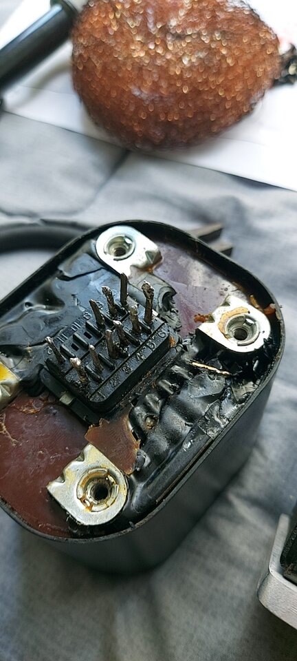

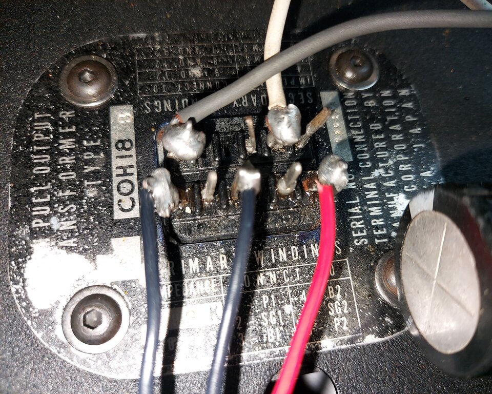

    SG có bác nào nhận kiểm tra & sửa opt giá tốt k ah? Em có cặp opt Luxman COHI8 push pull, e đo trở kháng 2 chân P1 và P2 so với chân B+ thì k đều nhau, 1 bên 330ohm, bên kia 800ohm. K rõ bị sao ở cuộn dây nhưng vế loa đó luôn có tiếng lẹt xẹt sột soạt nhỏ trong loa. Cục opt còn lại thì e đo cân vế. Ngoài kêu sột soạt nhỏ thì mọi thứ vẫn bình thường, nghe k có cảm giác lệch hay mất bass treb gì cả. Bác nào ở SG nhận kiểm tra và sửa ngon bổ rẻ, nhanh gọn lẹ pm e với ah 0972222932. Hoặc có cặp opt nào ngon bổ rẻ cũng pm giúp e. Xin cám ơn
  23. chitrung7121985
    28/11/11
    353
    1.004
    HÀ NỘI
    Hình em nó đây ah, hình trên là sau khi e tháo ra tính xem cuộn dây mà nó đổ đặc hết rồi
