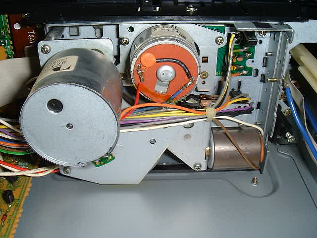

    Thường thì vít chỉnh tốc độ nằm ngay sau capstan motor(motor keo dây cua roa làm quay bánh đà) nếu máy không dùng Direct drive motor

    (Bác chủ topic cứ theo hướng dẫn trên làm là OK, nhưng bác phải kiếm tu-vít dẹp nhỏ như dụng cụ sửa đồng hồ mới chỉnh được con VR (biến trở) chỉnh tốc này được.

    cảm ơn các bác em mở ra thì thấy có cái vít bé tẹo nằm ngang moto
    có đúng con đấy ko bác
    cảm ơn bác đã chỉ dùm :)

    Ảnh minh hoạ: Lỗ to phía trên của phía sau capstan motor ấy

    cảm ơn bác naks nhiều cuối cùng em cũng làm được theo bác hướng dẫn
