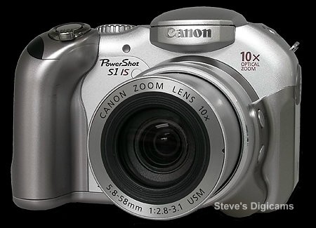

    Chào các bác,
    Cái máy canon S1 của em tự nhiên lăn ra ốm, cái CCD (hình như là cảm biến ảnh) nó cứ chập chờn, lúc được lúc không. Xem lại ảnh đã chụp và vào màn hình setup thì vô tư nhưng chuyển sang chế dộ chụp thì tèo.
    Bác nào biết chỗ sửa hoặc thay thế tốt cho em xin với ạ.

    Bác ở đâu và tường thuật chi tiết hơn nữa bệnh tật của em nó thì em có thể giúp bác

    Em ở HN bác ơi,
    Bệnh của nó khi bật sang chế độ chụp thì màn hình loằng ngoằng hoặc mày sắc nhòe nhoẹt tím tía. Không hiện rõ được ảnh thật.
    Bác có cao kiến gì không giúp em với.

    Bác chụp thử bằng ống ngắm rồi quay vào xem ảnh ntn?
    Chuyển sang quay phim có bị k?
    Bác để chế độ chụp 1 lúc lâu, ống kính chĩa vào 1 chỗ thôi đừng lia qua lia lại xem còn bị k?
    Bấm nhẹ vào nút chụp để tự động lấy nét và chỉnh cửa sáng màn hình có thay đổi k?

    Em đã mang đi khám, 2 bác sỹ đã phán là CCD sắp chết.
    Em thì muốn sửa, không muốn thay vì thay thà mua mới còn hơn.
    Em thử các kiểu rồi, cứ cái gì liên quan đến thu hình từ phía ngoài vào là tèo..

    Ngõ Ấu Triệu thì phải ... cái F717 của em trước cũng tèo CCD ra hãng nó bảo linh kiên thay thế bán đi kèm luôn ống kính mới thay được : 5mil mặt tái mét vứt mịa vào góc , sau đấy nó thương tình order riêng cho cái CCD mất 3 tuần thay vào mất 2.5mil chát quá huhu .
    Cảnh báo dùng Digital Camera : Không nên chụp chớp nhoáng vào nguồn sáng mạnh kiểu như ánh đèn hàn ... tèo CCD .

    Máy của bác chưa chắc là chết CCD đâu, theo kinh nghiệm của em thì PKKhoan ko sửa được máy số. Ấu triệu thì cũng sửa được nhưng chất lượng thì bình thường thui. Vấn đề bây giờ bác có hộp chống ẩm thì cho em nó vào ngay đi và nhớ tháo pin ra bác nhé. Hôm nào rảnh bác cầm máy đến em xem thế nào. Khoa 0904323333
