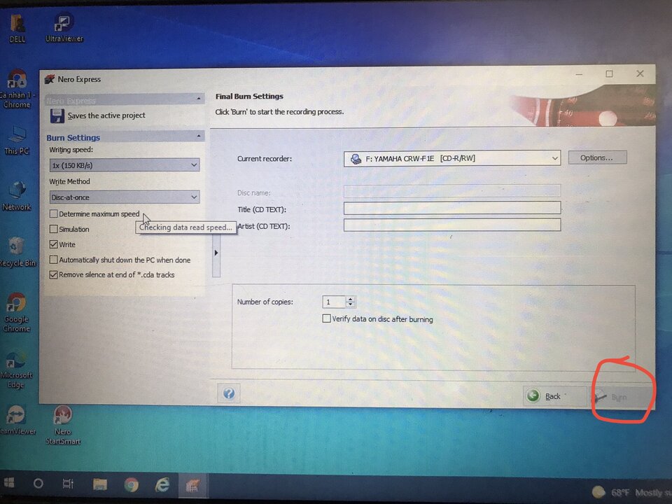

    Hiện e vừa mua đầu ghi Yamaha F1-ux nhưng khi add five nhạc vào thì ổ có nhận tốc độ ghi đĩa nhưng không hiện chữ “Burn” để cho ghi đĩa. Các bác cho e hỏi đây là hiện tượng gì và cách khắc phục ah. E cám ơn cả nhà!

    1- Cài lại Nero: thậm chí Version thấp hơn, sợ Version này không tương thích.
    2- Xem lại File định burn là định dạng gì.
    3- Đem qua máy tính PC hay Laptop khác test thử (HĐH thấp hơn ví dụ XP chẳng hạn chứ W10 chưa chắc ổ nhận dc)

    Nên xài từ nero 8 đổ lại. Tốt nhất là nero7. Mà cũng không phải phiên bản 7 nào cũng phù hợp, 7.1, .2 hay .3 cungc tuỳ vào mỗi máy tính, mỗi ổ ghi. Kinh nghiệm thôi.
    Bác thử đổi laptop khác và đổi luôn phiên bản nero thử xem. Khả năng cao là windows hoặc nero, hoặc thao tác của bác bị lỗi
