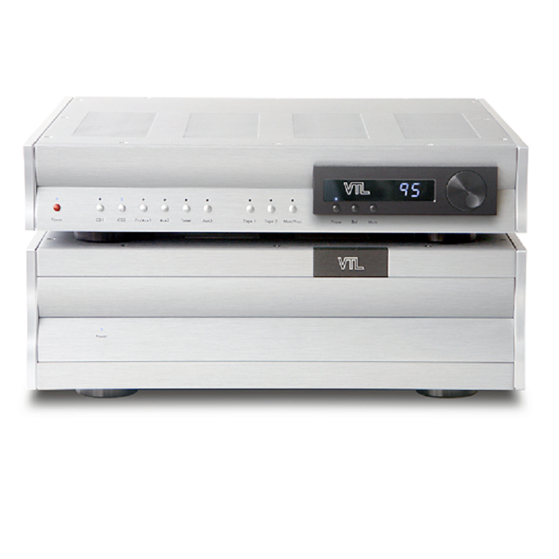

    VTL-TL-7.5-Reference-Series-III-1.png Thông thường,khoảng cách ngắn nhất giữa hai điểm là một đường thẳng.Nếu bạn muốn du lịch tới 1 TP cách xa hàng trăm km,đơn giản nhất là mở bản đồ ra rồi chọn đường thẳng nhất. Tuy nhiên, đó có phải luôn là cách tốt nhất để đi không? Có thể tuyến đường đó vẫn đi qua tất cả các thị trấn nhỏ và các điểm dừng có đèn tín hiệu giao thông. Nếu mối quan tâm chính của bạn là thời gian đi lại, thì tốt hơn là bạn nên đi đường xa lộ. Ngay cả khi nó dài hơn một chút, nó thường nhanh hơn.
    Trong một hệ thống âm thanh cũng vậy,con đường tín hiệu ngắn nhất là con đường tốt nhất và trực tiếp nhất trong thiết kế. Các kỹ sư sẽ cố gắng thiết kế một sản phẩm có số lượng bộ phận linh kiện ít nhất có thể. Mạch bổ sung chỉ được thêm vào bởi khi nó cần thiết để đạt được một số âm sắc mong muốn hoặc do chức năng đòi hỏi.
    Nếu đi xa hơn lý thuyết về đường dẫn tín hiệu ngắn nhất, việc sử dụng DAC có volume out và sự suy giảm âm lượng cho phép loại bỏ một preamp khỏi chuỗi tín hiệu. Một lần nữa,lý thuyết ngày càng phổ biến cho rằng việc loại bỏ preamp (cũng như việc loại bỏ cáp và dây nguồn đi kèm ) sẽ cải thiện âm thanh vì có ít thành phần hơn. Cho dù bạn có thực sự ủng hộ lý thuyết này hay không, một điều không thể phủ nhận là chi phí hệ thống của bạn sẽ giảm xuống. Rõ ràng, bạn đang loại bỏ hoàn toàn một thành phần. Nhưng cũng giống như đường đi,đường 2 làn và đường cao tốc,liệu có phải luôn là cách tốt nhất để đi không?
    Khi thiết kế một DAC, các kỹ sư quan tâm phải quan tâm đặc biệt tới nhiều thứ khác : đầu vào, mạch chuyển đổi kỹ thuật số, bộ lọc, lấy mẫu,và phần analogue output. Một câu hỏi đặt ra là bộ điều khiển âm lượng của DAC phải đầu tư thế nào? Làm sao để người tiêu dùng biết bộ điều khiển âm lượng của DAC, bất kể chi phí linh kiện, được thêm vào là vì nhà thiết kế nghĩ rằng nó nên ở đó và làm như vậy chỉ với suy nghĩ ngoài lề về thiết kế ?
    Nếu đây là trường hợp DAC của bạn, thì khả năng thay thế 1 preamp tới đâu ?
    Khi thiết kế một preamp, các điều kiện khác nhau phải được xem xét. Ví dụ, giai đoạn đầu vào cần được thiết kế để tương thích với các thành phần khác nhau. Khi thiết kế giai đoạn đầu ra của một preamp, một tiêu chí thiết kế quan trọng là đảm bảo độ dài cáp dài được giải quyết cũng như mạch điện để xử lý cáp balance và không balance. Cũng cần quan tâm đến vấn đề trở kháng. Một cân nhắc khác là một thiết kế phải tương thích với nhiều Power Amp khác nhau. Bởi vì một Power Amp và Preamp do những nhà sản xuất,thiết kế khác nhau sẽ có nhiều khác biệt hơn là do cùng một công ty sản xuất.
    Một preamp phải có bộ điều chỉnh âm lượng không chỉ tĩnh mà còn phải hoàn toàn trong.
    1 Preamp k giống như DAC,nó điều khiển cả dòng điện và điện áp của mạch và đó là nơi âm nhạc nằm.Do đó,việc loại bỏ một preamp có thể sẽ ảnh hưởng tiêu cực đến động lực học, cũng như sự thể hiện tuyến tính và 3D của âm trường. Và tùy thuộc vào bản thân các thành phần, có khả năng giai đoạn đầu ra của DAC nhỏ hơn preamp - một lần nữa, ảnh hưởng đến chất lượng âm nhạc. Cuối cùng, một Preamp có thể cung cấp các điều khiển cân bằng và âm sắc, (mặc dù một số loại Preamp đắt tiền có thể không có) điều mà DAC nói chung không cung cấp.
    Chi phí rõ ràng đóng một vai trò quan trọng. Vì chi phí của một hệ thống hi-end khá cao, giảm chi phí là một mục tiêu hiển nhiên. Loại bỏ preamp thường có thể giúp giảm chi phí tổng thể tới 20%. Nếu việc loại bỏ preamp chỉ làm giảm chất lượng âm thanh một cách tối thiểu nhưng lại giảm đáng kể chi phí, thì nhiều người sẽ lựa chọn giảm chất lượng âm thanh.
    Không gian là một vấn đề cần cân nhắc khác. Nhiều người đam mê âm thanh ngày nay có thể không có không gian cho một phòng nghe chuyên dụng. Đặc biệt là những người sống ở thành phố đông đúc.Việc loại bỏ preamp cho phép họ dùng một kệ nhỏ hơn hoặc cho phép hệ thống phù hợp với một nơi nào đó khác.

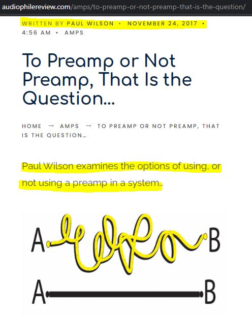

    Nếu là bài lược dịch từ một nguồn khác thì có lẽ tốt hơn là nên có thêm đường dẫn từ nguồn để nhiều bác có thể đọc trực tiếphttps://audiophilereview.com/amps/to-preamp-or-not-preamp-that-is-the-question/.

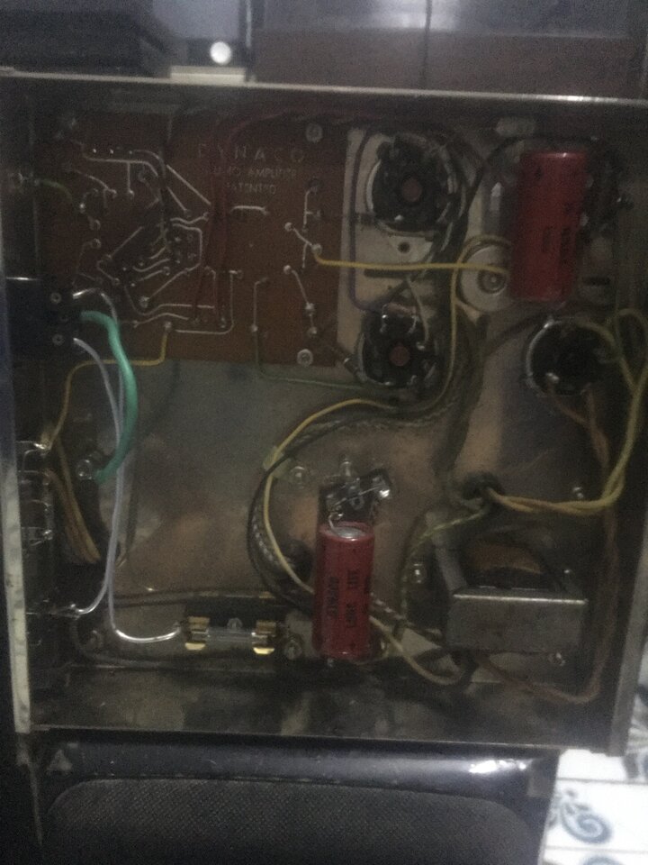

    Cũng như bài trên có B nói như cần lược bớt linh kiện để tạo cho amply trung thực hơn, thì rất đúng với những amply đèn (tube) như trong amply Dynaco mark 3. T tính chỉ và con linh kiện trong 1 main kéo 80W.

    Trong tube amply, rất hiếm khi có sự họp mặt của quá 3 CÁI ĐÈN, nôm na là 3 tầng khuyếch đại điện áp.
    Do lợi thế ĐẶC TUYẾN RẤT THẲNG ( Lại đặc tuyến :p:p:p: Tuyến tính cho nó ra vẻ) nên amply tube gần đây ( chơi CD là nhiều ) chỉ cần số lượng nhỏ mà dải tần và âm sắc rất đầy đủ và cơ bản khg cần Treble bass mid nữa trừ các amply cổ hay làm việc vs nguồn tín hiệu yếu như Phono, R2R và công suất tại cửa ra tuy ghi nhỏ nhưng mức tín hiệu ra loa rất đầy đủ như bác minh họa ở trên nhất là amply push pull.
    Amp ly bán dẫn dùng IC nên che đi hàng chục con tranzitor nối vs nhau.
    Khác nhau là đó nếu minh họa cho " khái niệm gần nhất ".
