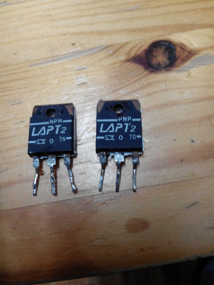

    Mình đang sửa cho một bạn cũng trên diễn đàn VNAV con amply SANSUI AU-607NRA bị cháy hỏng tầng CS do đấu chung loa với một amply khác, gặp cặp CS này rất lạ không rõ là bóng thường hay fet, mosfet, khi dùng ôm kế đo con bóng có chữ PNP thấy giống như CS thường, còn con có chữ NPN bị chập thông chân 2,3 (tính từ trái sang phải). Bà con nào gặp hoăch biết mấy con này là bóng gì, làm ơn chỉ bảo giùm. Mình rất cám ơn

    Cho hỏi vế kia có bị chết không nhỉ
    Nếu vế kia không chết thì xác định con bị thông bằng cách đo vế của kênh còn sống là ra thôi. Còn trong mạch công suất thì con ngược con thuận vẫn đi cùng với nhau thôi. Và tại vị trí đó hệ số khuếch đại he của bóng công suất chỉ gằn bằng 1 ( mạch lặp E ) nó chỉ có khuếch đại dòng mà thôi

    Theo minh thi khuếch đại cs âm thanh thi ngươi ta chỉ sd transitor thôi chứ không dung fet
