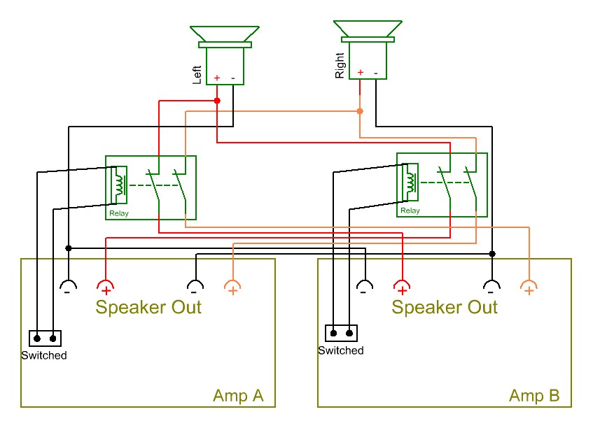

    Đúng là cách của em nghe nói thì thi công hơi phức tạp nhưng làm xong rồi thì nhàn thân vì nó tự động.
    Bác chỉ cần mua relay có điện áp tương ứng với amp là được thôi.
    Như phía trên bác thonon có nhắc em, nếu amp không có bảo vệ loa thì vẫn nguy hiểm, vậy nếu không có bảo vệ loa thì bác phải mắc relay vô đường nguồn.
    Em đang ko biết vẽ hình bằng phần mềm gì, để em tìm cách vẽ rồi đưa lên.

    Hix, em vẽ xong thấy rối quá, nhưng các cụ yên tâm, làm thật nó sẽ không rối thế này đâu :

    Làm cái dao đảo chiều 4 cực cho dữ!

    Em mới chỉ thấy có cái cầu dao 2 cực chứ 4 cực chưa nghỉ đến. Mà cái 4 cực thì sắm dây loa ngon phải cắt ra àh bác?
    Thank bác nhép, mấy hôm nghỉ lễ làm cái cho vui.
    Bác Nhép giúp chỉ nốt cho em cái relay đó đi, 1cái 110, 1 cái 220, em ra hàng mua đúng loại đó về chỉ việc lắp thôi. Trong cái tổng đài Panasonic tháo ra em có khoảng hơn chục cái nhưng không biết dùng thế nào?

    Bác ra chợ hỏi là có thôi.
    Hoặc bác có thể chụp ảnh cái relay bác có sẵn ạ.

    Bác chủ thớt ra chợ mua cho em 2 cái cầu dao đảo chiều về là xong. :mrgreen:
    *. Cầu dao 1 Tại 2 đầu cầu dao bác đấu 2 đầu dây loa (speaker) của 2 amp ( 1 vế) (tạm gọi là bên letf) nhớ phân biệt +, - . (mỗi amp đi vào 1 đầu cầu dao).
    *. chiếc cầu dao còn lại bác cũng làm tương tự chiếc 1.( bên right)
    *. từ 2 cọc giữa của 2 cầu dao đảo chiều bác nối dây ra loa (chú ý +,-) (mỗi cầu dao ra 1 chiếc loa)..
    khi nào cần nghe amp nào bác chỉ cần gạt cầu dao đánh xoành 1 phát. bất chấp chiếc amp kia cua bác có tắt nguồn hay ko? :lol:
    Thui, Em chuồn đây, em sợ mấy bác dùng relay trảm em....
