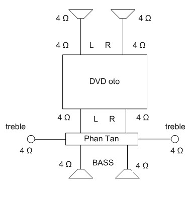

    Chào các bác,
    em mới chơi nên chưa biết ghép loa sao cho phù hợp.
    các bác tư vấn giúp em trường hợp này
    từ cái đầu DVD của em nó có 4 kênh ra loa, mỗi kênh là 4Ohm
    2 kênh em cắm vào 2 loa mỗi loa 4Ohm rồi
    2 kênh còn lại em đấu vào phân tần, từ phân tần lại có 4 kênh ra, 2 cho bass và 2 cho treble, nếu em đấu thêm 4 loa, mỗi loa 4 Ohm sau phân tần thì có bị quá tải không ạ? loa (2).jpg

    Sau phần tần chỉ có hai loa bass là ăn công suất thôi bác và trở kháng như vậy là hợp lý. Còn hai loa treb thì sẽ được chia trong pt nối tiếp tụ và ăn rất ít công suất nên vô tư đi bác. Chỗ bác ngại là hai cái treb 4ohm nhưng cái đó ko sao đâu ạ. Trừ phi bác đấu thêm vài ba cặp treb thì cũng hao chút công suất.

    thanks bác nhiều ạ, vậy em yên tâm rồi.
