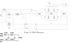

  25. Ultraline
    Ultraline Advanced Member
    14/8/09
    4.757
    36
    Đây,nguyên lý nó là PWM
    Tần số dao động của xung tam giác từ vài mươi khz đến vài trăm khz tùy hãng chọn. Tần số dao động của sóng sin là 50/60hz tùy hỉ.
    Trộn cho nó băm nhau ra xung vuông sau đó khuyếch đại cái xung này lên,cuối cùng là loại cao tần bằng LC,ra 50/60hz thuần sin.
    Cái này nó cần có nguồn cao để lái bộ mosfet công suất nên nó phải biến đổi DC/DC 1 lần bằng ... mạch rung công suất chạy theo bất kỳ kiểu gì,không cần phải sin siếc gì hết để lấy ra DC đủ cao trước.
    Em đang làm cái inverter ra thuần sin cũng nguyên lý ý chang thế này cho tiết kiệm ắc quy
