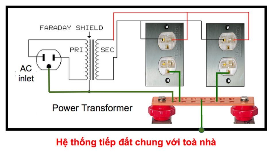

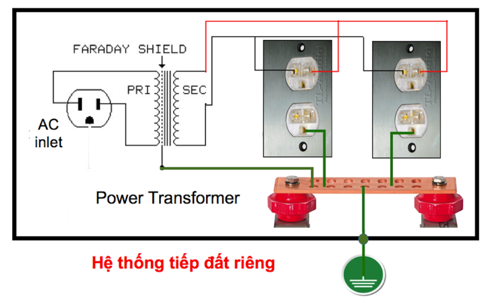

    Em thấy cái này mỡi dễ này :p:p
    Cách 1: Dành cho hệ thống tiếp địa đi riêng cho giàn máy
    Cách 2: Dùng cho Hệ thống tiếp địa đi chung trong toà nhà với các ổ cắm 3 chấu có gắn tiếp địa
    Hy vọng giúp bác phần nào
    Cheer :)

    Như sơ đồ 2 thì nhập chung E và G trên đường dây và thiết bị được nè.
    Cảm ơn bác,
    em về sẽ làm thử, có cháy nổ là e báo cáo các bác biết ngay ạ

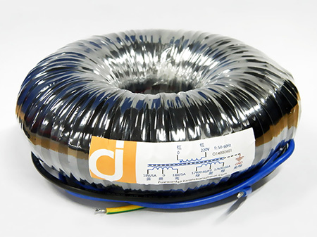

    upload_2021-10-22_14-38-15.jpeg Một ông sau khi lấy cái BACL này về...nối cực E máy BACL với dây xanh sọc vàng của tòa nhà. Nghe âm thanh của bộ dàn và cười tươi. !
    nguyenquangngoc likes this.

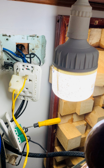

    Sau những gì tìm hiểu...
    Sau khi tháo điện nhà ra thử lại (sẵn test lại đường tiếp địa xem đảm bảo không)...
    Sau khi kiểm tra cái bacl..
    và tìm nhiều nguồn tư vấn, Em chia sẽ các bác vài thông tin_của em:
    1.- E và G trên bacl không thông nhau.
    2. - Chiên za (nhiều người, có cả cái ông làm ra cái bacl em đang dùng) trả lời e: nếu có hệ thống điện 3 dây thì nối và E là đủ!
    3.- Có lẽ E (earth_ đi vào lòng đất) mới chính xác là "tiếp địa chuẩn", còn G là "phòng thủ" trong tình huống rò điện trên các thiết bị đầu cuối, ground: mặt đất???? _có lẽ vậy!
    4. Em đã nối "tiếp địa" vào E, cắm dây 3 chân (loại tương đối, tầm 2tr) vào bacl, cắm dây 3 chân từ bacl vào ampl/dac: đánh giá: ổn!
    Có gì mới em chia sẽ thêm các bác sau!
    Hình test "tiếp địa" kiểu truyền thống sấp ngữa:

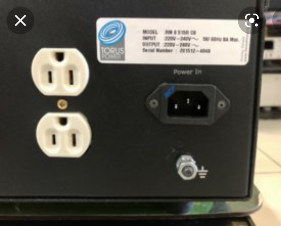

    Nhìn cái đít con Torus thấy quen quen

    165
    224
    Lại đo nữa hả??? tâm sự riêng với bác, e ở trên núi, kiếm được cái đo ...đến khổ. E đo bằng cách lấy cái bóng điện nối...nối và nối... nếu nó sáng= thông, không sáng = ngắt! hề hề...
