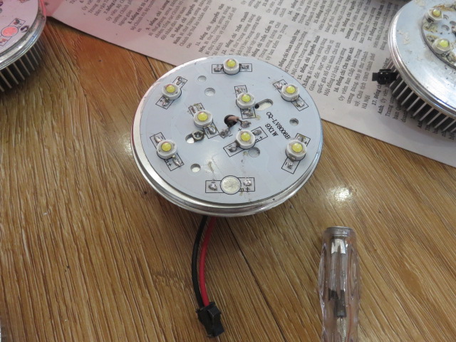

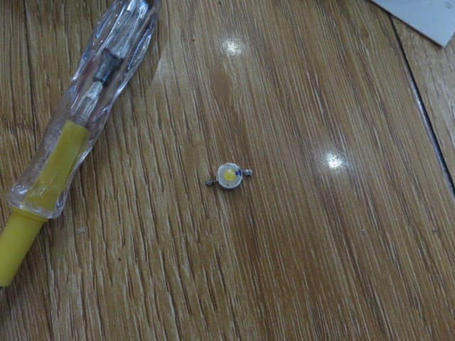

    Tình hình là sau khi mày mò em tìm ra cách tự sửa đèn LED : dùng hai cục pin đấu nối tiếp để dò từng mắt, mắt nào hỏng thì thay. Tuy nhiên sau vài lần sửa bằng cách lấy mắt tốt của các đèn hỏng khác thay thì cạn nguồn mắt LED. Nhờ các bác chỉ cho em ở Hà Nội mua ở đâu là chuẩn nhất, em đang dùng LED 1x9 W, đèn 12V có đổi nguồn rời

    Bác nghiên cứu phần ic nguồn giảm dòng đấu bỏ qua thì hay hơn thay mắt led , vì thường thì chỉ chết một vài mắt nhưng các mắt khác cũng bị ốm rồi nên khi ta hơ nóng để thay cũng làm mắt còn lại giảm sức khoẻ, độ sáng.

    Cảm ơn bác, cũng có người khuyên em đấu tắt nhưng em sợ hỏng cục đổi nguồn nên cố thay. Về vụ IC nguồn: em sẽ thử tháo cục đổi nguồn xem sao

    Mình đã nói rõ là can thiệp vào mạch nguồn để giảm dòng bác ạ. Chứ bác đấu tắt thì sai nguyên tắc và ko bền.

    Cái bạn đang dùng là LED LUXEON 1W . Cái driver để thắp sáng nó thường là mạch ổn dòng , nên bạn đấu tắt 1 , 2 cái không ảnh hưởng nhiều . Trước đây tôi hay mua LED này ở Chợ Giời ( của cô bán hàng người Tầu ) hoặc mua ở đây

    Vợ chồng người Tầu ngồi ở bên trái của dãy bên trái ( nhìn từ đường Thịnh yên vào ) . LED 1w có các loại từ rẻ tới đắt . Dùng loại rẻ ( chỉ 2k5/chiếc ) thì tốn công tháo lắp . Mua của Minh Hà thì yên tâm .

    Cảm ơn các bác đã thông tin, sáng nay em đã qua đó và mua luôn 20 bóng trắng, 16 bóng trắng ấm, đầu giờ chiều em đã dùng thử: hàng đẹp
    , ghi rõ +, -

    Em qua chỗ Minh Hà : vắng vẻ, nhanh gọn, hơi đắt nhưng đỡ rất nhiều bác à( trước đó em phải mang lên tận Phùng Hưng, công sửa khoảng 15-20 k/ mắt mà đôi khi thợ họ bận/về quê nên phải đợi khá lâu)
