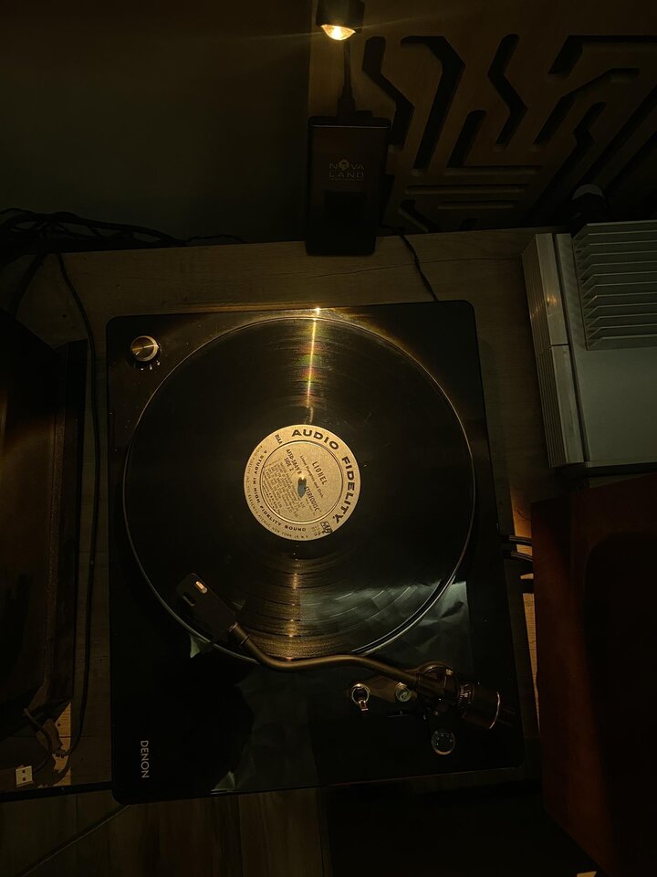

Em mới chơi đĩa than, hiện tại em có mâm than Denon kết nối vào amply tích hợp phono bằng dây RCA, nghe bình thường nhưng tắt nhạc vặn hết volume thì bị nghe tiếng ù xì nhiễu, vậy mình có bỏ dây rca thay bằng dây phono chuyên? nó có cải thiện tiếng xì nhiễu không? cảm ơn
xin lưu ý, nếu bạn nghe bằng mâm như hình đã chụp trên bài thì e khó khắc phục. Con này thuộc dòng bình dân rẻ tiền, chỉ nên dùng mạch khuếch đại tích hợp ngay trong máy thôi
mạch phono thì nó khuếch đại rất cao, nên việc tắt hết nhạc rồi vặn max volume thì bạn nghe ù xì là dễ bị lắm. Bạn chỉ nên test theo kiểu vặn volum ở mức bạn nghe nhạc lớn nhất, rồi tạm dừng nhạc, xem có ù xì nghe rõ ở vị trí bạn ngồi không, nếu không là ổn rồi. Đừng lo lắng quá làm gì, để tâm hồn thư thãn nghe nhạc. Nghe vinyl nó không giống nguồn digital mà im phăng phắc khi max volume được đâu.
cảm ơn các anh, để em về test và nghiên cứu thêm Chơi nhạc số thấy nó im quá nên qua bên mâm than nó hơi cấn cấn chưa quen lắm, hi hi
