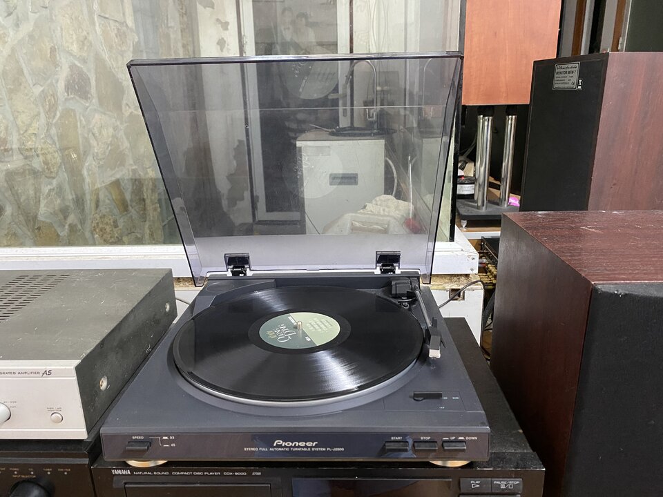

Em có đầu đĩa than pioneer này, giờ em cắm từ giắc của đầu vào cổng phone trên amply (e đã thử cả 3 cái amply) thì tiếng bị ù, méo, sẹt sẹt đủ kiểu nói chung là ko nghe đc mà phải cắm vào cổng khác. E ko rõ món đĩa than này lắm nên hỏi kinh nghiệm các bác rõ em cắm hay cần thêm thiết bị hay cắm thế nào ạ. Cảm ơn các bác
Bác mô tả cụ thể cách bác cắm ntn hoặc có hình ảnh thì dễ. Cổng phone bác ghi trên là do đánh nhầm à? Là cổng phono? Ampli bác là ampli dzi?
Đầu đĩa than thưowngf ko có sẵn phono bên trong nên phải cắm vào cổng phono nếu amply có sẵn phono hoặc cắm phono ngoài nếu amply ko có phono. Bác phải kiểm tra đầu đĩa than của bác thế nào thì mới biết đc
