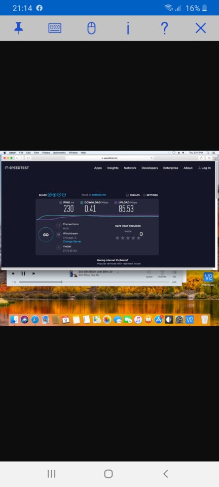

    Mấy hôm nay cứ buổi tối khoảng 8pm-11pm là mạng bị tụt kinh khủng luôn anh ơi đặc biệt chơi Tidal thì bị đuối chạy không nổi! Em thử Speed Test thì vẫn trên 50mbps.

    Những lúc bị lag. Trong speedtest.net, anh chọn server ở USA test xem được bao nhiêu ạ?
    Hôm dọn về nhà mới, ham rẻ em dùng vịt tèo. Từ 19h đến 23.30 là Tidal lag không nghe được. Test sang USA chỉ được vài trăm kpbs.
    2 tuần sau em chuyển sang vnpt. Thế là ngon lành như xưa :D

    Cảm ơn bác. Em test 4g thì bình thường a, mạng nhà e ban ngày e dùng speetest USA thì lên được mấy chục mgb nhưng buối tối thì quá yếu.

    Lúc tidal bị lag. Anh dùng speedtest test 3 hướng sau: USA, Hong Kong và VN xem sao ạ?
    Nếu như test VN không đủ tốc độ như hợp đồng: Đường truyền của anh có vấn đề về kỹ thuật. Phải gọi support của nhà mạng.
    Nếu test VN OK. Test USA quá tệ. Có mấy khả năng sau:
    - Đứt cáp quang.
    - Nhà mạng lỗi kỹ thuật, hoặc lỗi routing đường sang USA.
    - Nhà mạng bóp băng thông đường USA vì các lý do abcd :D
    Hôm trước em cắn răng với bạn vịt 2 tuần. Ban ngày OK nhưng từ 19h đến 22h30 thì hướng USA chỉ còn vài trăm kbps. Sau đó em chuyển sang VNPT thì hướng USA test OK. Trong đợt đứt cáp gần đây nhất ngày 3/4 em test USA vẫn còn được 10-15mbps.

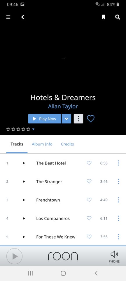

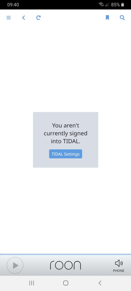

    Các cao thủ cho em hỏi tại sao mấy hôm nay cứ mỗi lần em mở roon thì đòi đăng nhập Tidal và khi play nhạc thì màn hình đen không có ảnh album nhạc .
    Em cảm ơn !

    Anh login vào tidal bằng web để kiểm tra tình trạng account đang thế nào ạ?
