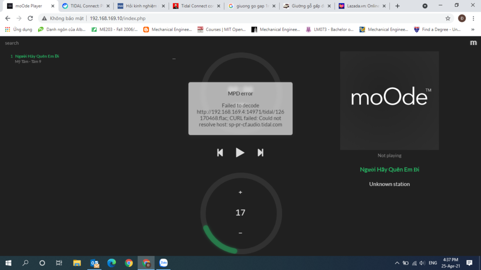

    Cảm ơn bác tml3nr nhiều, nhưng vẫn cần các cao thủ chỉ giáo 2 ý sau đây:
    1. Tôi đã dùng mconnect kết nối được với Moode upnp. Nhưng khi play thì lại báo lỗi như hình sau (could not resolve hoist: ....audio.tidal.com). Trong moode đã bật upnp và khai báo account tidal rồi.

    1. Trong moode anh chỉ cần enable upnp thôi. Không cần khai báo account Tidal vì cách play đó đã không còn chạy được nữa (Do API Tidal của upmpdcli trên moode không còn hiệu lực).
    Chỉ cần login Tidal trên app mconnect.
    Anh có thể test xem upnp renderer trên moode đã hoạt động chưa bằng cách dùng foobar với plugin UPnP MediaRenderer Output. Play một file nhạc trên PC rồi đẩy sang moode.
    2. Tidal Connect hoạt động giống như Spotify Connect. App chỉ làm remote control đúng nghĩa, chọn nhạc rồi đẩy sang renderer. Sau đó renderer lấy nhạc từ internet về để play.

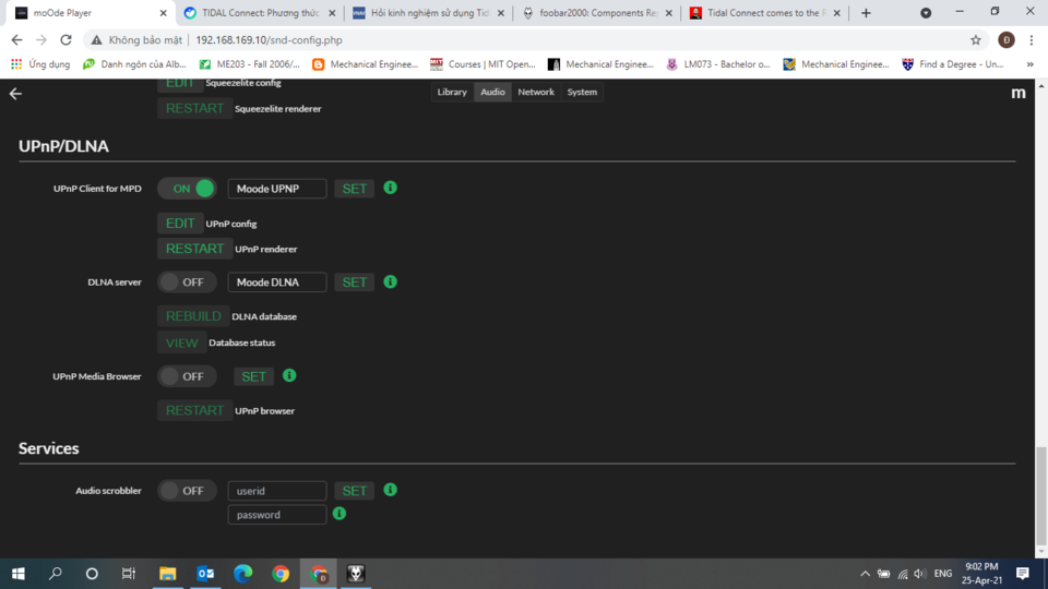

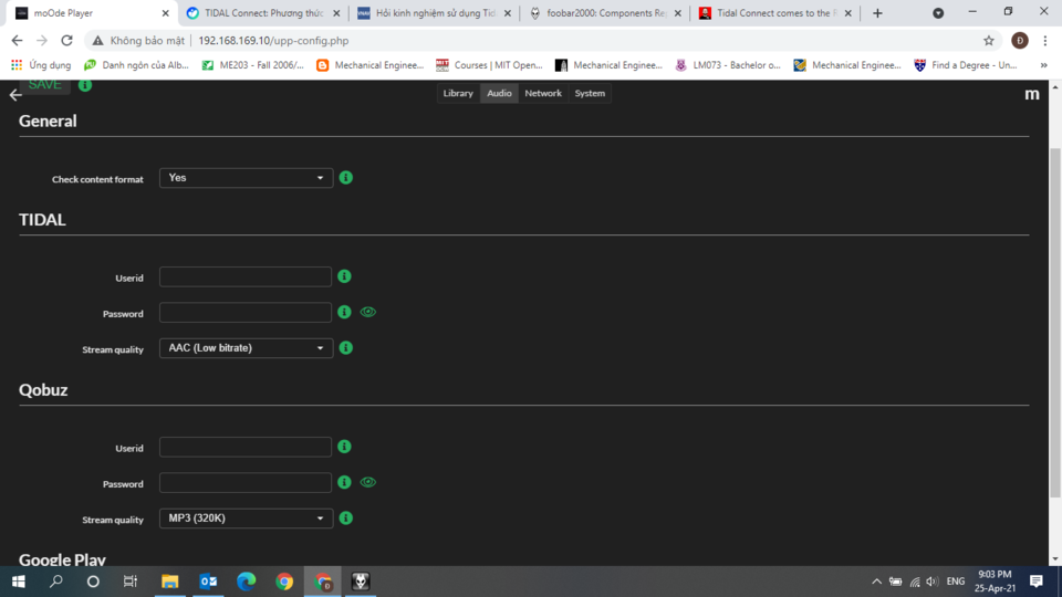

    Bác tml3nr ơi, tôi thử xóa khai báo account tidal và chỉ để upnp on nhưng vẫn lỗi như cũ. Trong mconnect thì nhận moode upnp rất ổn, nhưng play thì vẫn báo lỗi như cũ. Bác xem giúp sai ở đâu?
    Ảnh dưới là phần setup UPnP
    Còn ảnh dưới đây là phần upnp config.

    Cách dễ nhất là anh flash lại thẻ từ đầu rồi bật upnp lên lại xem sao ạ. Em thấy đã có moode 7.1 rồi.
    Để xem xét kỹ hơn thì mình phải dùng putty vào ssh của moode. Rồi check xem upmpdcli có OK hay không bằng lệnh:
    systemctl status -l upmpdcli
    Nếu có lỗi mình sẽ nhìn thấy.
    Thông thường có thể lỗi do file /etc/upmpcli.conf chưa đúng.

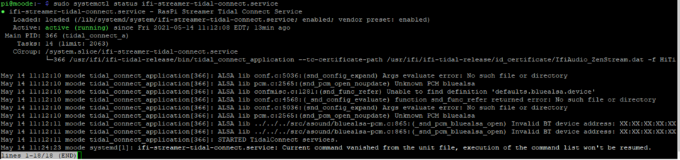

    Chào bác @tml3nr, tôi xin hỏi về việc cài Tidal Connect trên Pi. Tôi đã hỏi/đọc bên HDVietnam và làm theo hướng dẫn của một số bác, nhưng chưa được. Với lại bên đó các bác nghiên cứu chuyên sâu, loại amature như mình đọc 1101 trang thấy nản, nên xin phép hỏi ở đây. Cụ thể, tôi đã thử làm các việc sau:
    - Tải và cài MoodTC7.0.1 theo link chia sẻ bên HDVietnam;
    - Khai báo DAC theo các bước hướng dẫn (tôi dùng HAT Allo Boss v1.2). Khi chạy lệnh status thì thông báo như sau:
    - Tình trạng vẫn ở dạng bên Iphone nhìn thấy HiTide RasPi Streamer, nhưng bật thì không chạy, bên Moode thì không thấy phản hồi gì.
    Xin cảm ơn!

    Hình như với HAT DAC thì ko cần khai báo trong SSH. Trong settings của Moode bác chọn Allo Boss là được

    Em chưa setup TC lên moode nên không rõ lỗi này anh ạ. Hôm trước thấy anh quatmo@hdvn có làm bản moode + TC. Anh xin về chạy cho dễ.

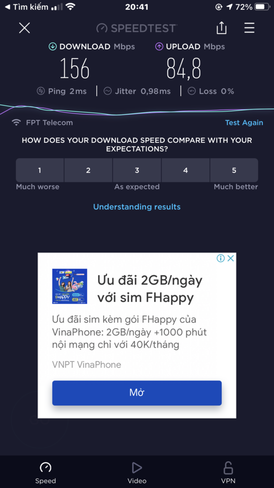

    PHôm nay e nghe nhạc Qobuz bị lag, lần đầu tiên bị…không biết do mạng hay do switch các bác? Đo Speedtest thì tốc độ rất tốt
  25. mondo
    mondo Approved Member
    19/5/18
    106
    Speedtest trên mobile hình như chỉ test đc server trong nước. Muốn test server nước ngoài bác dùng bản desktop, chọn server cùng địa điểm với tk Qobuz của bác xem sao.
    Thường cũng có trường hợp speedtest rất tốt nhưng mạng vẫn lag thì restart lại modem cáp quang cũng có tác dụng.
