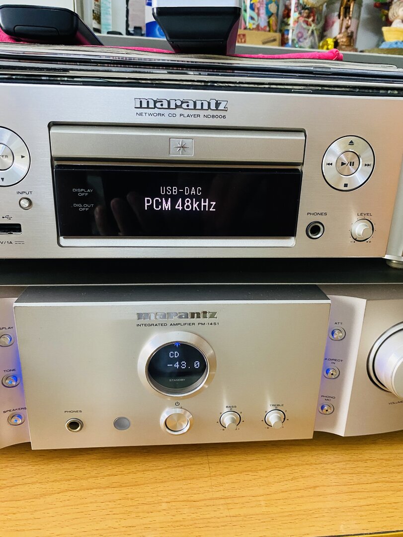

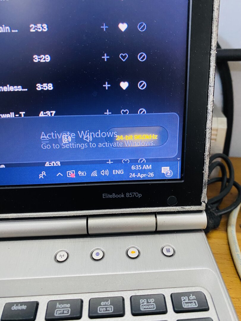

    Các bác cho mình hỏi mình xài tidal trên PC xuất qua DAC Marantz ND 8006 , tren Tidal thì file nhạc nó phát 24bit, 96khz mà trên ND 8006 nó lại PCM 48khz, có cách nào để ND 8006 thể hiện đúng file nhạc trên tidal không? File nhạc 16bit, 44khz nó cũng thể hiện PCM 48khz
    Mong các bác chỉ giáo! Thanks!

    Nó đang chạy qua soundcard của pc nên chỉ được 48, bác dùng app chuyên dụng thì sẽ giữ được nguyên bản. Đúng hơn thì chơi thẳng trên marantz, cầm cái điện thoại remote cho nhanh bác ạ.

    ND 8006 có hỗ trợ spotify, tidal. Vậy nên bạn nối dây LAN vào rồi play trực tiếp qua App trên smartphone hoặc dùng mconnect là ngon, bỏ qua PC .

    Vậy là bạn chưa hiểu rõ rồi. Play qua App là chức năng Tidal Connect, sẽ lấy nhạc và play trực tiếp trên con Marantz, đt khi đó chỉ để điều khiển thôi.

    Mấy đồ số của Denon và Marantz ko hỗ trợ Tidal Connect thì phải. Có thể dùng app upnp trên điện thoại như Mconnect, Bubble UPnP phát Tidal ok, có điều giao diện kém nhiều so với Tidal Connect. Mà hình như gần đây có vụ playlist của Tidal trên Mconnect bị trống ko hiện bài.
