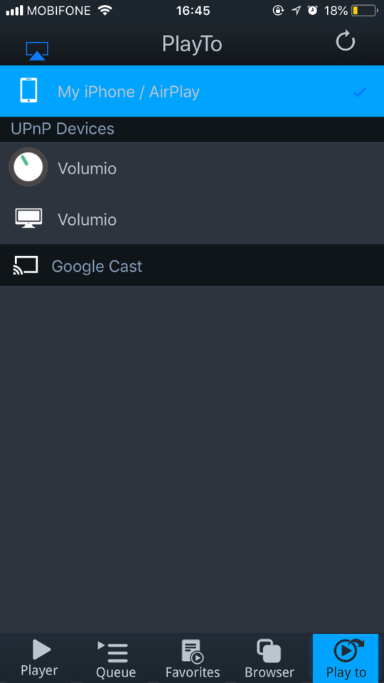

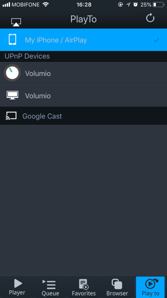

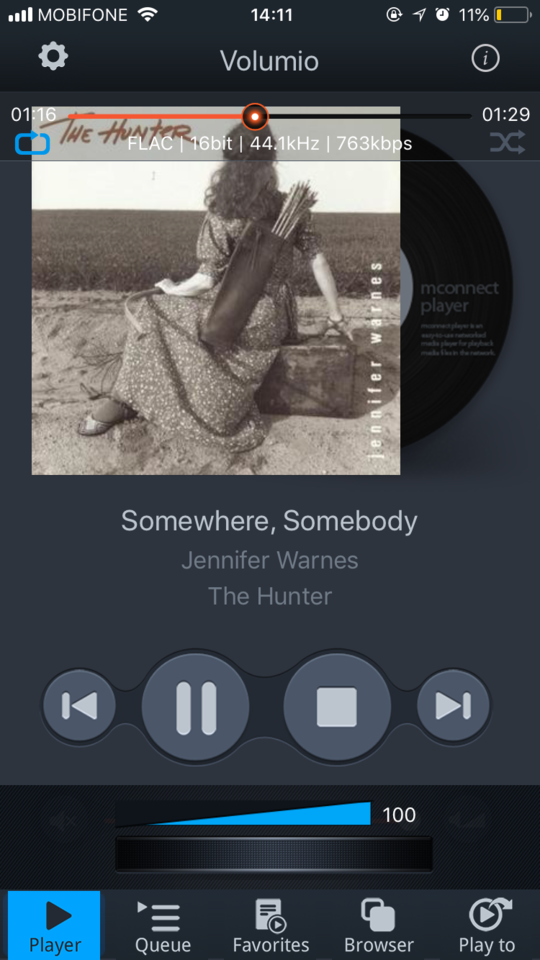

    Đã thử lại nhưng không dc chỉ phát qua airplay bác ạ, chắc thẻ cài volumio của em có vấn đề .
    Các bác cho hỏi thêm là khi phát tidal file master quaily 24bit qua volumio thì bên app volumio chỉ hiện 16bit , nó chỉ hỗ trợ file đến 16bit hay sao các bác.
    Còn bên tidal 24bit , bên rune thì cũng 24bit

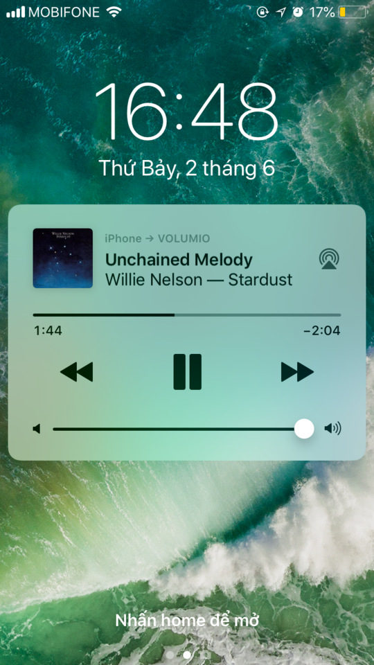

    Em đã tìm nguyên nhân tidal o phát dc trên volumio .
    Do em đang xài dac TDA1378 và khi chỉnh mixer type = software Thì ở hát dc
    Khi tắt mixer type = none thì hát bình thường và khi đó không chỉnh volume dc trên cả mconnect và Volumio , chỉ điều chỉnh âm lượng trên amply .

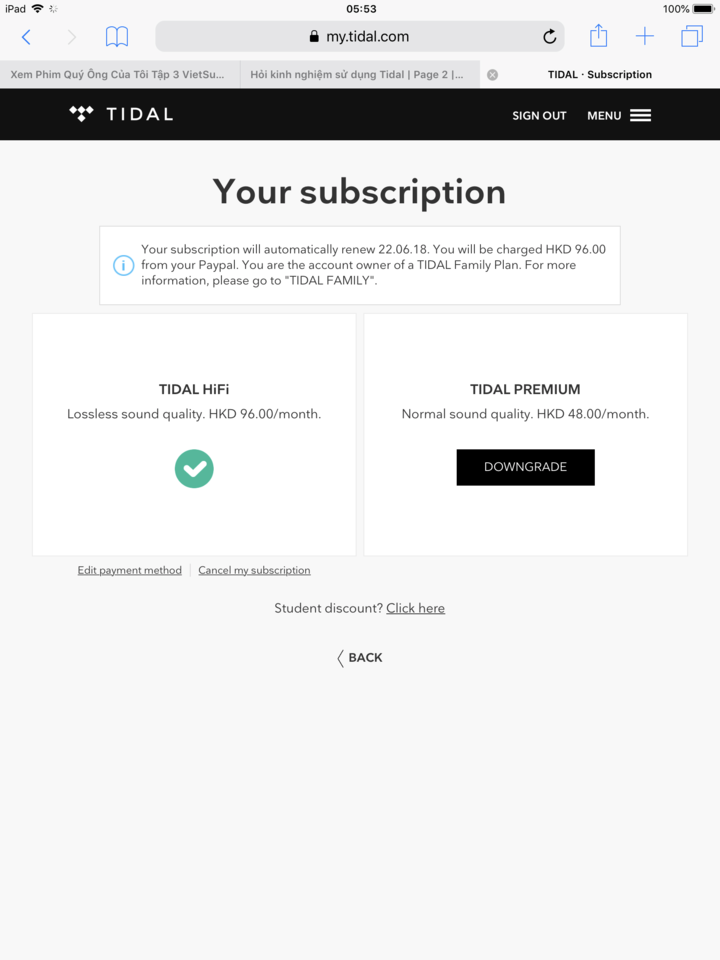

    Em đang xài thử bản family 96HKD.
    Em đang xài thử bản family , nếu thực giá như bác nói thì ngon quá. Em đăng ký 1 vé hì.hi

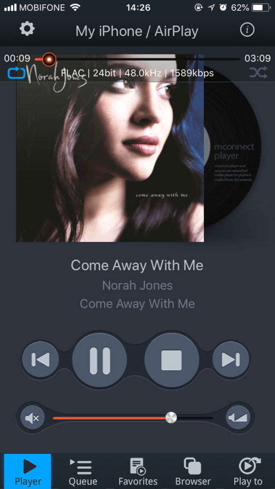

    Trên mconnect em chỉ chơi tidal dc 24/48 , còn 24/96, 24/192 làm sao chơi dc các bác

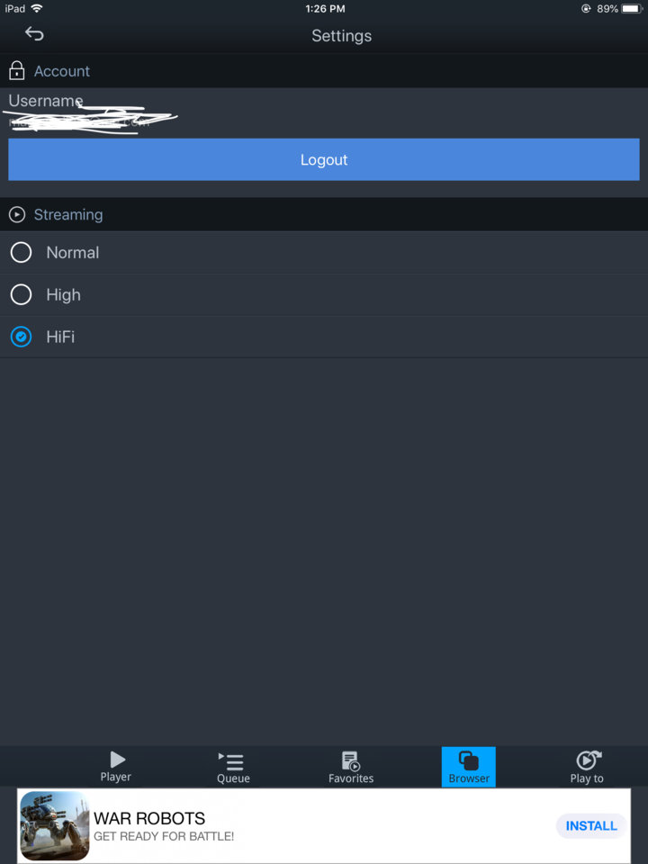

    8DFB926F-681B-4C7C-86E6-49B508F8E092.jpeg 9E7F11D3-7A1F-41B9-A2B5-4F6AA8907580.png
    Bác xem ảnh vào setting chọn Hifi là nge thui
