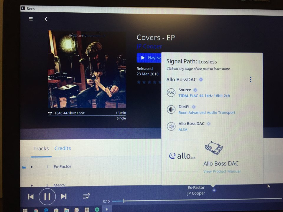

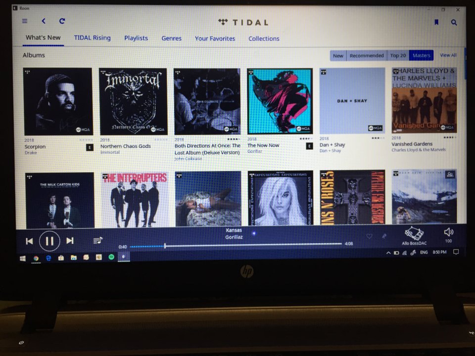

    Vẫn chưa set dc wifi các bác ạ , hiện đang câu tạm sợi dây để phát nhạc

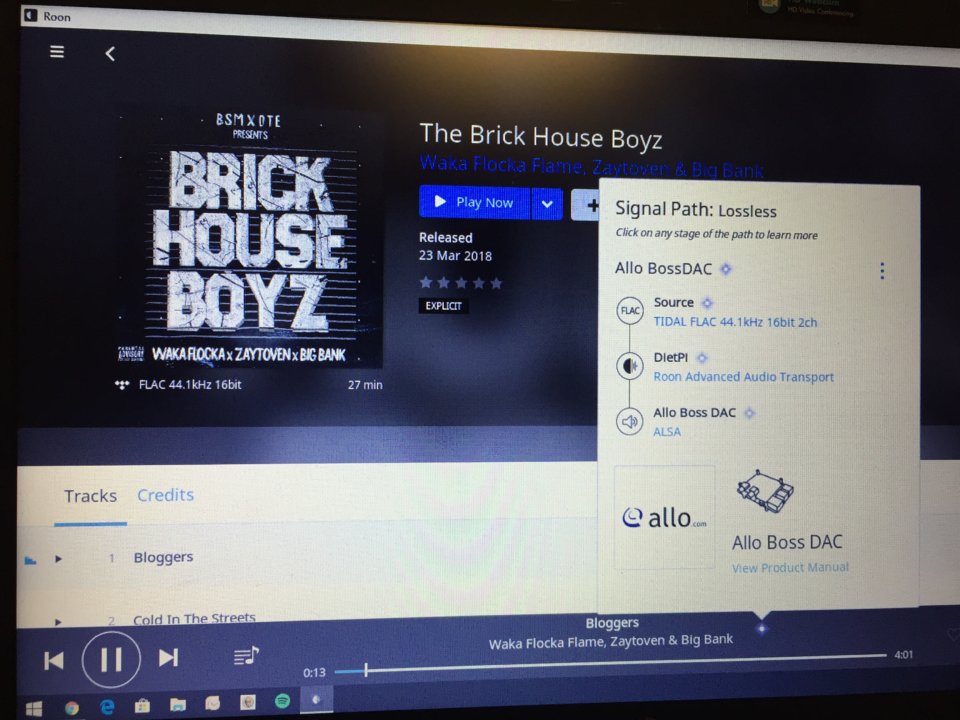

    Thưa các bác em đã cài dc wifi cho em nó rồi ạ . Hi.hi...

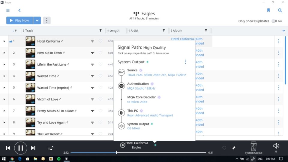

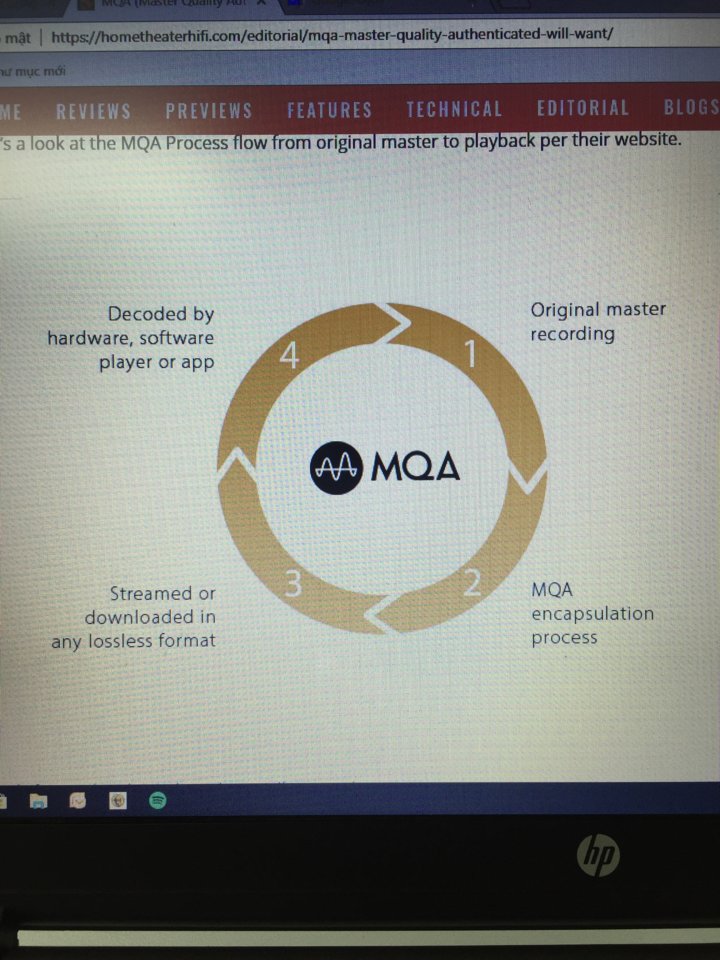

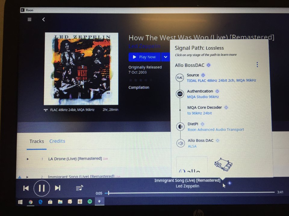

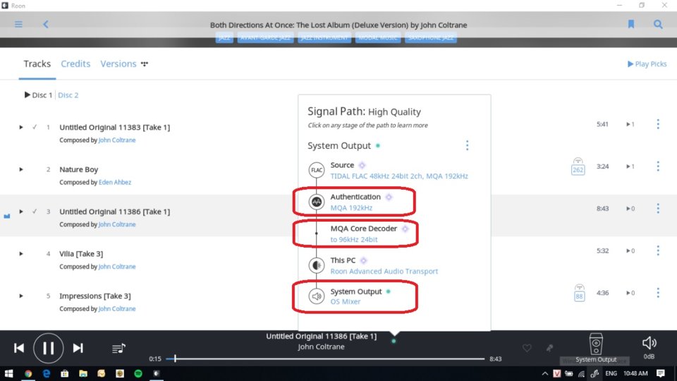

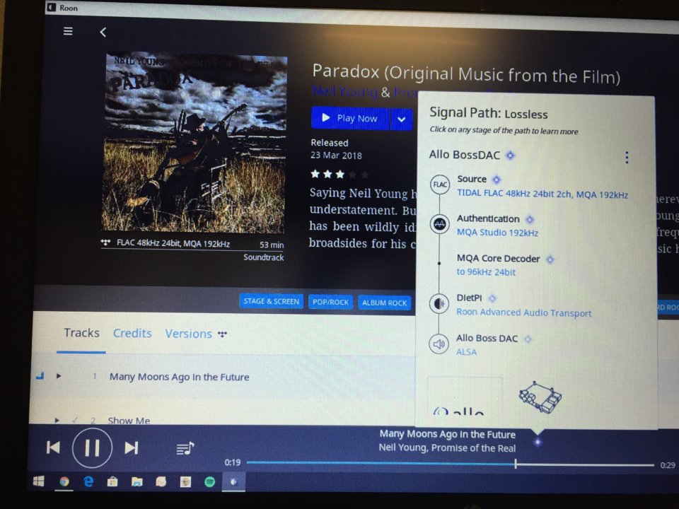

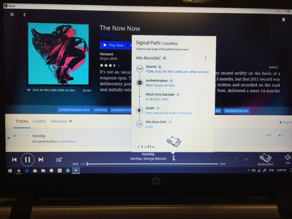

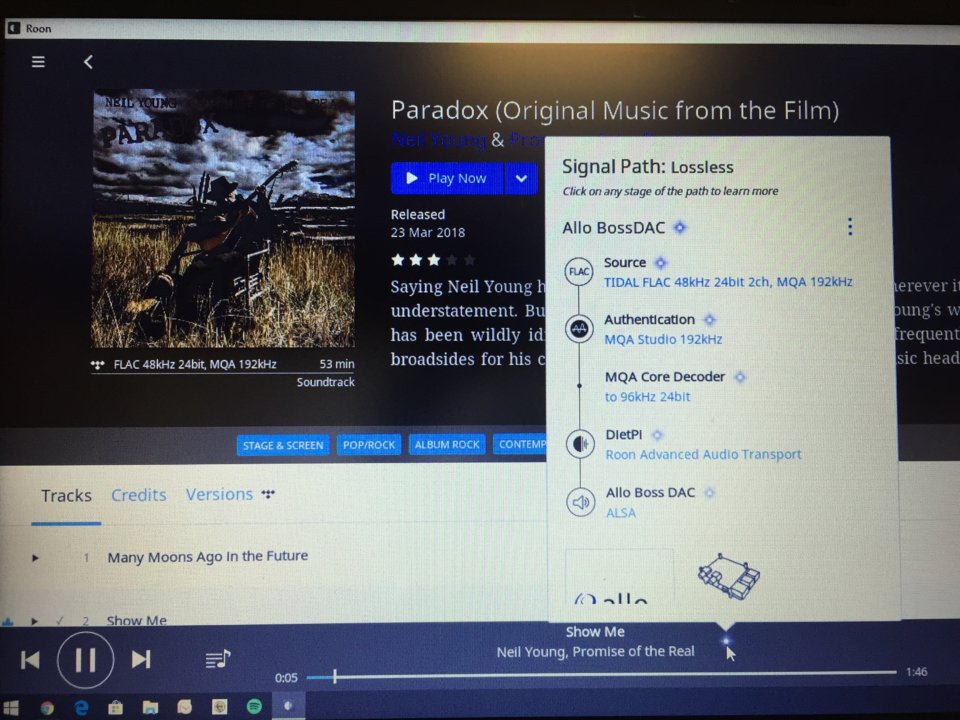

    em đang dùng các đồ có sẵn bác ạ , chưa nghiên cứu đến các bộ giải mã đắt tiền . một số thông tin hiển thị em chưa hiểu rỏ về ý nghĩa của nó bác nào giải thích giúp em để có định hướng chọn đồ cho đúng chức năng .
    - MQA Authentication : nói lên điều gì.
    - MQA core decoder : nói lên điều gì và nó thuộc trong phần nào ( source , PC server, OS dietpi... )
    - dac : Làm sao biết nguồn nhạc DAC output ra chất lượng bao nhiêu ( không hiển thị ).

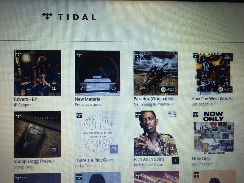

    E hỏi ké : trong Mconnect, ở bên phải mỗi bài có ghi chữ M bé bé, vậy Bài đó là MQA?
  13. hn1804
    hn1804 Advanced Member
    29/2/16
    571
    605
    Đúng rồi bác, nhưng trong mconnect không thể hiện source MQA bao nhiêu khz trong roon thì có.

    @dokien :theo em hiểu chữ M bé đó nghĩa là Master, bản thu gốc.
    Bản cũ thì có thể tần số lấy mẫu thấp như 48kHz./16bit
    Bản mới có thể 352kHz/24 bit.

    Mình muốn xem Thông số khz/bit output của dac và input của pi thì mua ở ở đâu và setting như thế nào , bác nào cho em hướng dẫn với ạ
