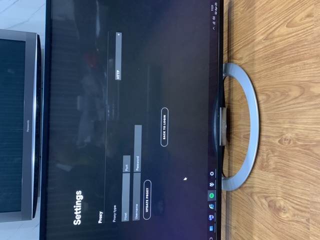

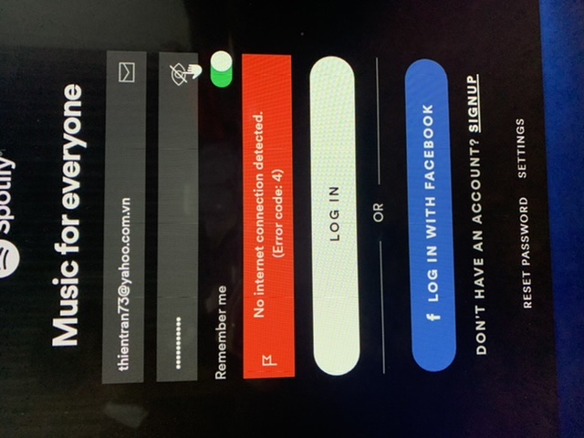

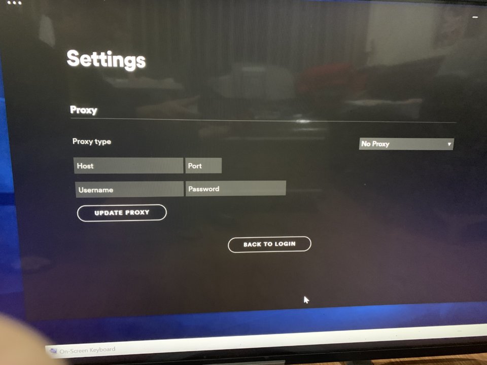

    8F9C8005-F690-41CB-BE37-CEEDE834C24A.jpeg Mình tải Spotify trên MS rồi, tuy nhiên chưa đăng nhập tài khoản được, nó nói không kết nối mạng được, phải cài đặt Proxy mà cái này mình không biết, bạn hướng dẫn giúp nhé

    Cái MS của anh có ra internet được hay không ạ?

    Mình có lắp cái card usb thu wifi, hàng ngày vẫn sử dụng chạy foobar và kết nối với iphone bằng Monkeymote, vào mạng bình thường

    Anh thử disable cái card mạng dây xem sao ạ?

    Mình thử disable card mạng dây rồi mà cũng không được, internet giờ chỉ mở được mỗi trang vnexpress.vn và trang spotify.com, mở nhiều trang web khác không kết nối được, nhờ anh bạn thạo máy tính mà cũng không kết nối teamviewer với nhau được, anh bạn nói đang nghi cái card usb wifi trục trặc, mà nhà mình cái modem và router nằm ngoài hành lang nên không nối dây mạng lan để thử được

    Anh vào Device Manager, remove cái wifi rồi restart máy cho Windows nhận lại xem thế nào ạ?

    Cảm ơn bạn nhiều, mình đã làm theo hướng dẫn này của bạn và fix được rồi.
