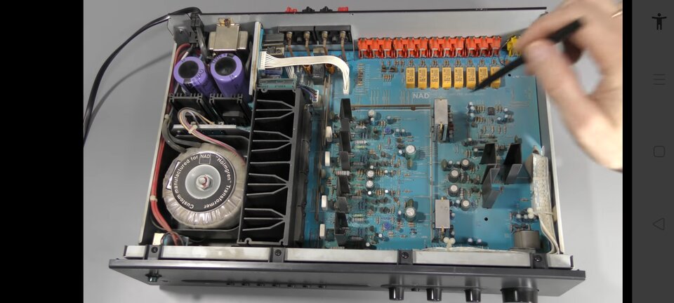

Cần mua: Tình trạng: Khoảng giá:666 Khu vực:sài gòn Điện thoại: Mình có con amply này bị phù 1 cái lọc,mấy cụ cho hỏi mua lọc nào thay vào được ko ạ Cảm ơn
Muốn zin bác xem nó thông số thế nào. Hiệu gi. Tìm mua y chang thay vào là ngon .còn k mua loại khác cùng trị số. Thương hiệu tốt hon thì càng tốt
Vì ampli ở quê nên mình chưa xem được,còn trường hợp đèn clipping nó sáng và ko phát ra âm là lỗi gì ko ạ
Bác thay đúng trị số vậy bằng tụ loại tốt là ngon luôn, bác nhớ thay cả 2 tụ cho đồng bộ và ổn định lâu dài.
Thấy nó hơi phù đít,với giờ cái đèn soflt clipping sáng lên rồi ko ra âm thanh nữa,mình ko biết tại sao
Tụ đời cũ đít nó nhìn vậy chứ hoạt động bình thường. Amp của bác khả năng do DC Offset cao nên role ko đóng để bảo vệ loa. Bác kiếm service manual cân chỉnh lại.
Bác chủ đến xem chỉ số tụ còn không chắc chắn, tụ phồng rồi bác khuyên ko nên thay mà bác bảo bác ý cân chỉnh lại amp thì khác gì bảo bác ý máy bay không đi mà cứ leo núi từ Bắc vào đến Nam.haha. Em vui tí thôi không ý đả kích đâu ạ )
Có chút chút kinh nghiệm thì mò chơi. K thì mang ra thợ nhờ họ tư vấn thay tri số nào cho phù hợp. Muốn ngon thì tụ hãng nổi tiếng. k thì loại vừa tiền là ok .tự thay k khéo lợn lành thành lợn toi . Nhân tiện thợ ktr khu vực loanh quanh tụ có vấn đề gì không thì an tâm ăn tết lớn bác ah
Phân công lao động mỗi người một nghề. Nếu ko rành về điện tử thì đem ra thợ để họ xử lý. Kinh nghiệm bản thân đã phá 1 số thứ dù kiếm dc manual, mượn đồng hồ, mỏ hàn...Kết quả là bán xác.
