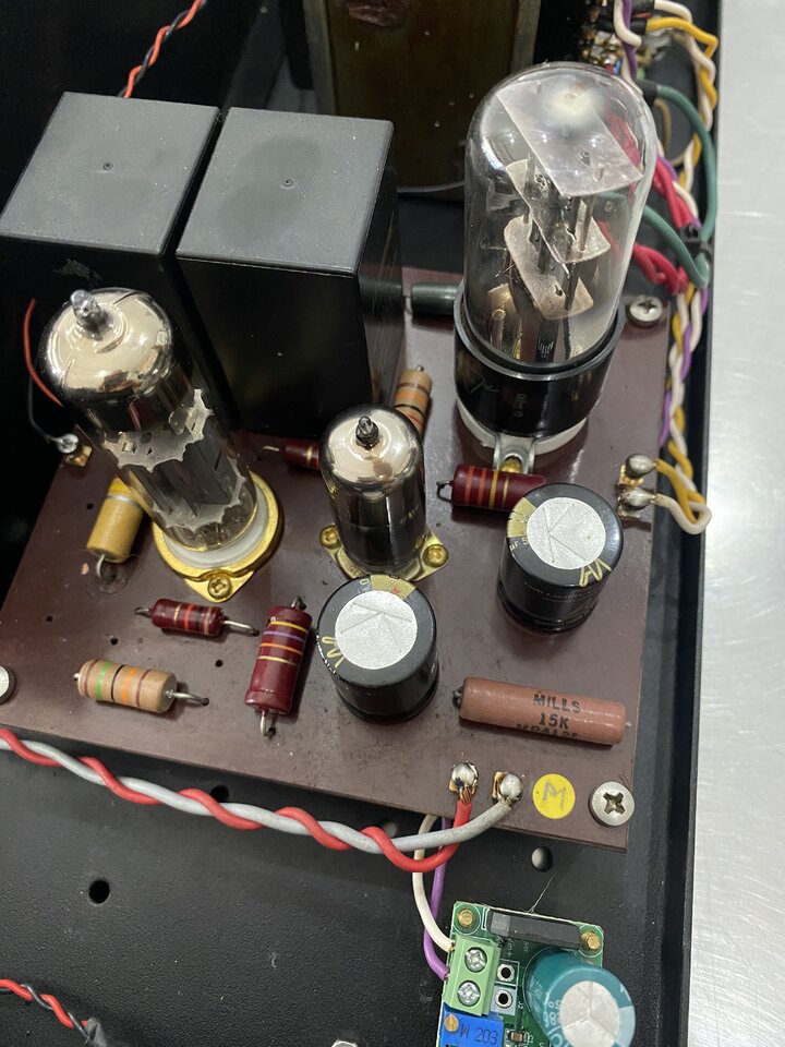

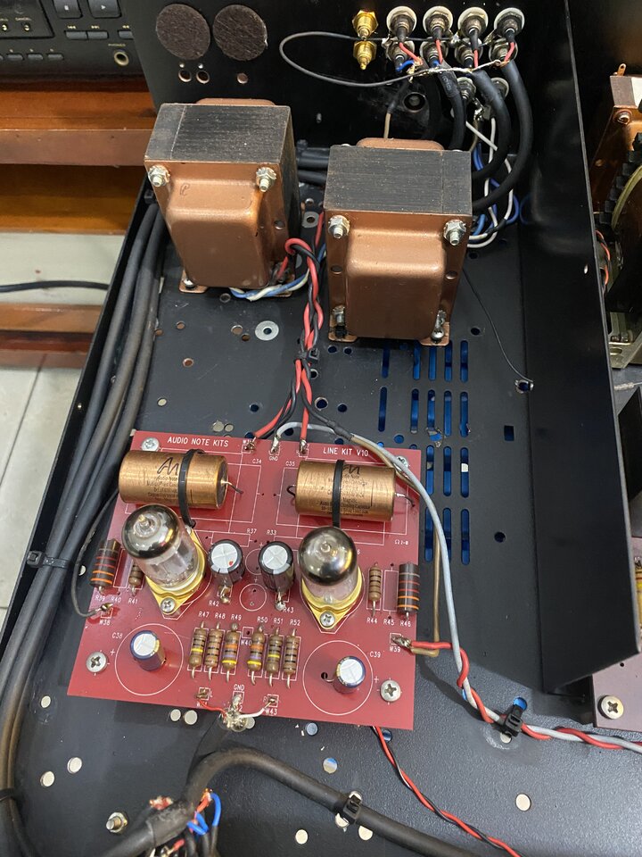

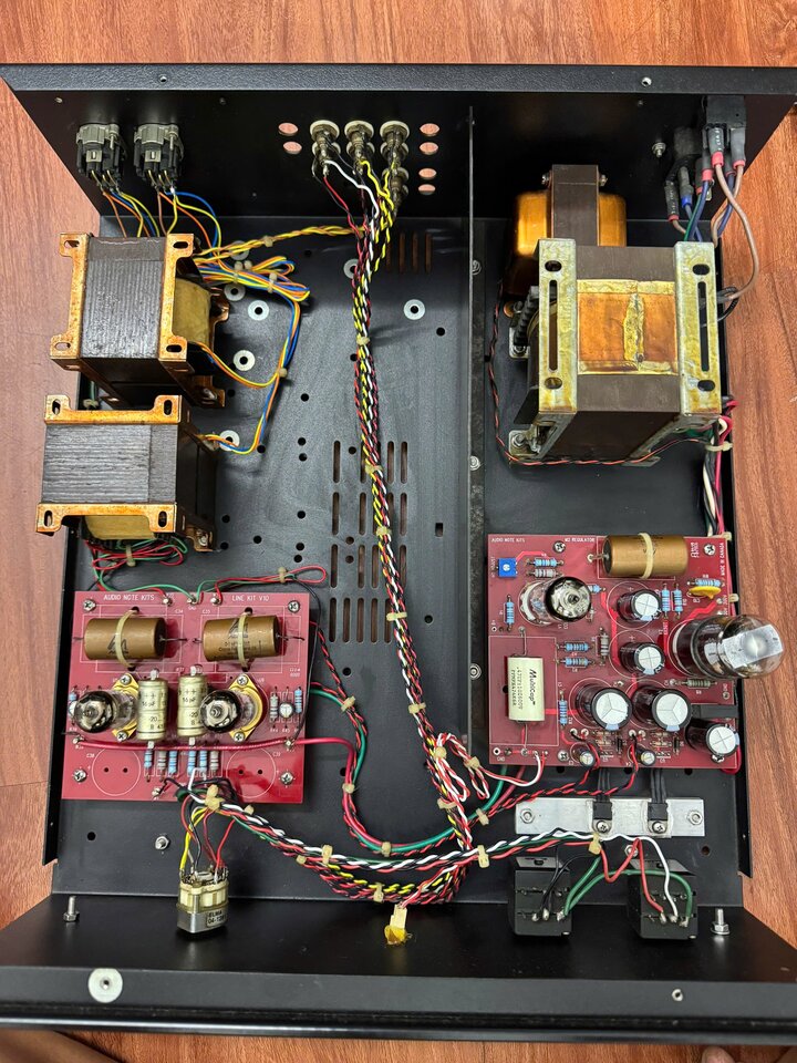

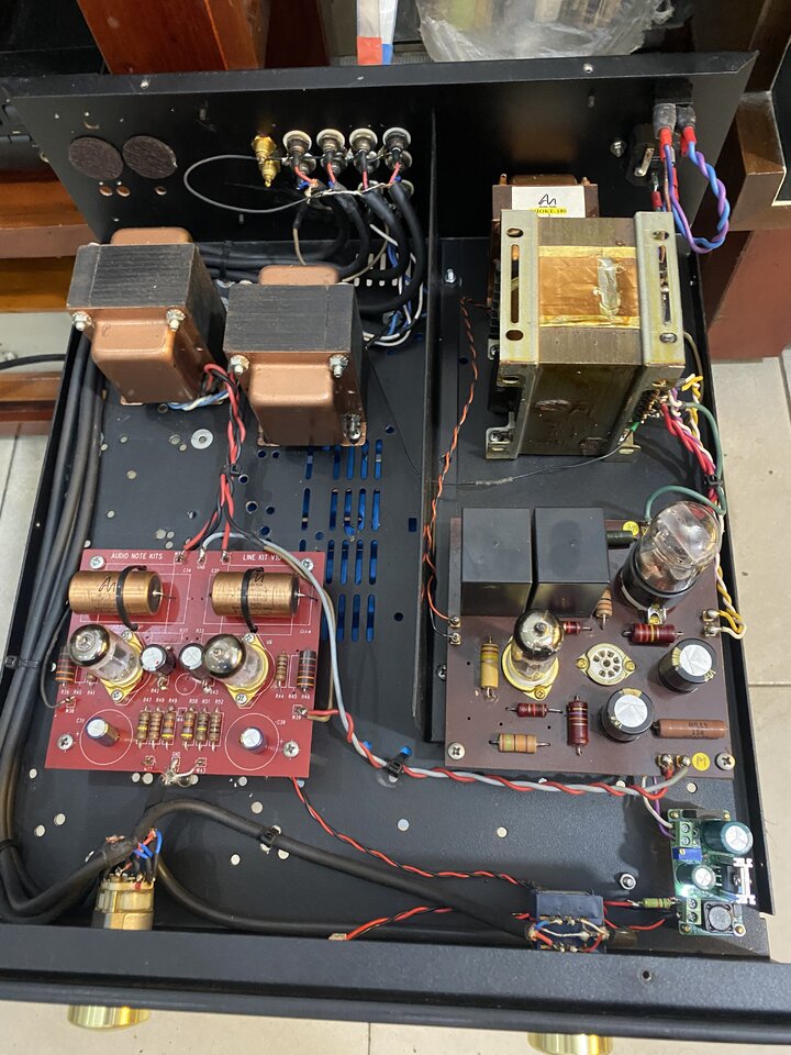

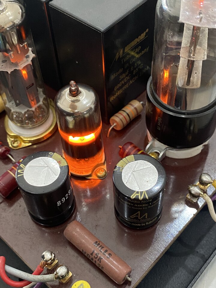

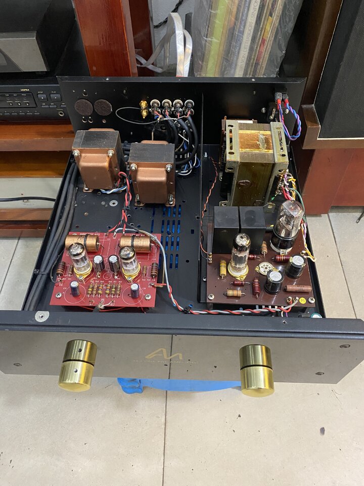

    Tình trạng, mô tả: Em đang dùng pre như hình ảnh bên dưới các bác nhìn kỹ xem mạch như thế nào mà em thấy nghe phần trên dải trung âm và giải cao thì tốt ngọt ngào mềm mại nhưng giải trầm ở bên dưới thì hời hợt và kém lắm,các bạn có kinh nghiệm nhìn giúp em xem giờ nếu muốn cải thiện dải trầm thì như thế nào?

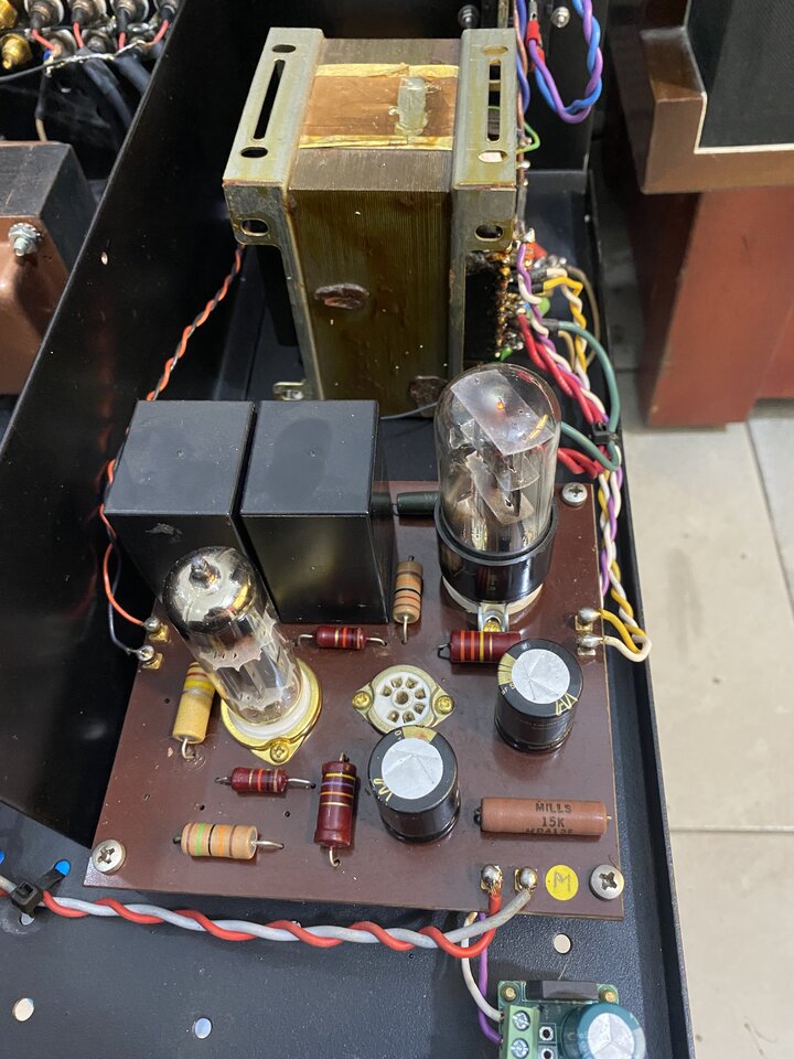

    Và các bác để Ý giúp em phần mạch Nguồn con này Nó lại chạy 3bóng thêm 1 bóng 5651A em không biết bóng đó nó là như thế nào nhưng khi bật lên thì nó cứ sáng oác em sợ nó bị hỏng nhưng để Ý kỹ thì thấy bên trong tim đốt nó khác với những loại bóng kia. Soi đốt của nó tròn to đùng như cái cúc ý. E muốn hỏi đã bác nào dùng qua bóng này xem bóng nó thế hay nó đang có vấn đề mà khi e rút ra thì tiếng vẫn thế, pre vẫn hoạt động bình thường. Mong các bác góp ý,. E xin cảm ơn

    Mạch này kit theo audio note Anh M3 Bác xem nâng cấp 2 bóng line nào lợi trầm, còn bóng bên nắn nguồn và regula cũng vậy.Thân
  3. Buigialong
    Buigialong Approved Member
    19/11/23
    17
    19
    2bóng line là 5687 có những loại bóng nào tương đương hả bác
  4. caobobin
    caobobin Advanced Member
    7/3/16
    650
    500
    Theo mình biết thì 5687 có các loại tương đương 7044, 7119 và É182CC, cao cấp nhất là bendix 6900

    Cảm ơn các bác đã góp ý. E xử lý đc rồi các bác ạ. Có bác thợ cũng gần nhà qua tháo mạch pre 5687 ra đấu lại mạch bên dưới có tầm 30phút. Dải trầm giờ tốt lắm rồi.
