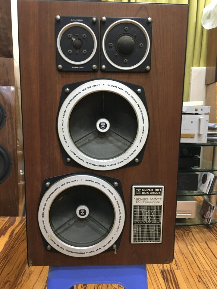

    Em hoàn toàn đồn gý với bác, không nên chơi 2,5 mà 2 hoặc 3way thôi. Còn cái đôi loa Grundig em đưa ở trên đó thì phần mid low dày nhưng bass đục ngầu.

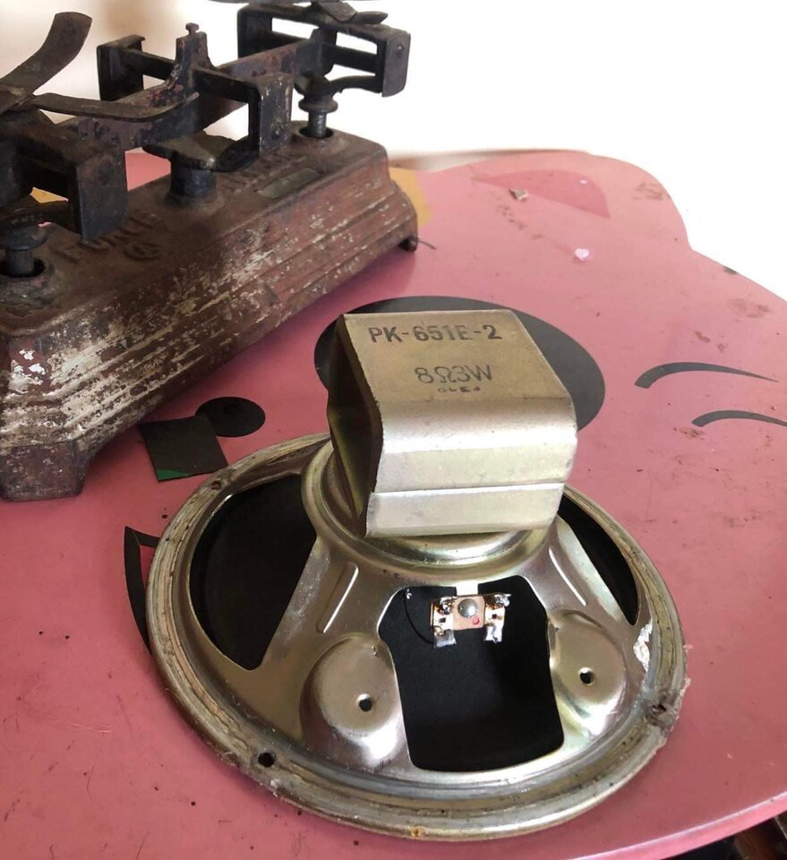

    6E31E2BA-8E43-45AD-8A24-AC5BA060E1E1.jpeg Thay loa mid dome bằng loa mid 16cm này thì có thể cắt sâu mid low khá ổn nhưng phải ngồi nghiêm để nghe chứ lắc đầu phát là nghe một bên loa liền trong khi củ mid dome có thể dịch chuyển 50cm ca sĩ vẫn chỗ cũ. Nên quyết định vẫn dùng mid dome cắt cao chút và vạt bớt cái ngọn xuống 2000hz. ( củ mid hig của em đánh tốt đoạn này). Em nghe bằng tai nó cũng bất chừng lắm, dựng mấy củ loa ve chai này mà mua cái mic thì quá tội, qua tuần đi mượn vậy.
