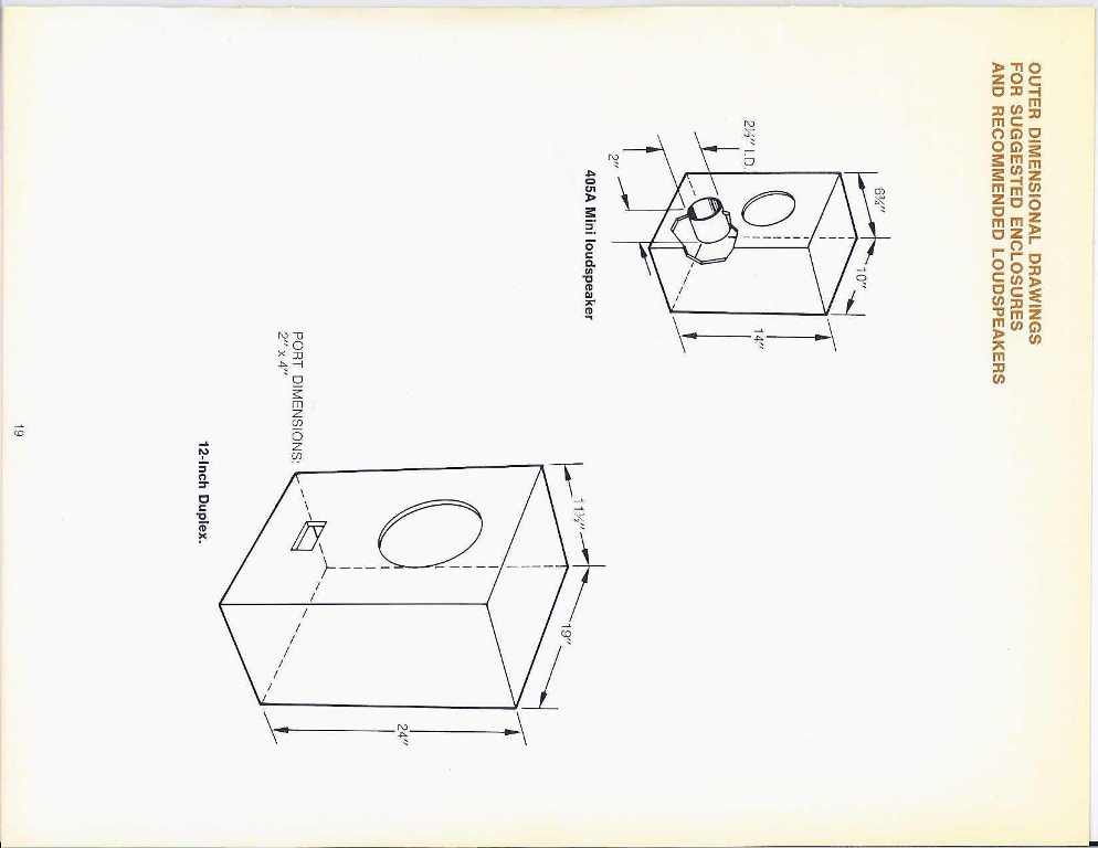

    :p khi xưa , mấy cái loa altec hay jbl hoặc jensen nó cũng treo tùm lum hết. ai nói jensen trong mấy cái radio cổ xưa bây giờ làm loa đóng thùng nghe dở nào, còn altéc trong nhà ga,bến cảng...bây giờ em ....đang đóng thùng bán ì xèo
    với 4tr và độ nhạy 98,99 db quá đã, đóng thùng chơi thoải mái luôn, bass nó sẻ thấp hơn mấy cái loa thị trường ( quảng cáo bass 20hz) hiện nay xa lắc tí tè
    cặp này tiếng mid chắc khá rộng và dày hỉ
    cơ bản , bác thử đóng thùng này xem , thong thả ,đã lắm
