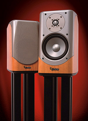

    Thông số em nó đây bác:
    Em nó đây bác:
    http://www.infinitysystems.com/home...kProduct=Y&Language=ENG&Country=US&Region=USA
    Bookshelf/Floorstanding Speakers
    KAPPA 200
    2-Way bookshelf speaker with 6-1/2" CMMD™ woofer and 1" CMMD™ tweeter. Furniture-grade enclosure with a choice of maple, cherry or black ash real-wood finish.
    PRODUCT SPECIFICATIONS
    Frequency Response (±3dB) 50Hz – 27kHz
    Recommended Power Amplifier Range 35 – 100 watts
    Sensitivity (2.83V @ 1m) 89dB
    Impedance 6 ohms
    Crossover Frequency 3,000Hz; 24dB/octave
    Dimensions
    (H x W x D) 14-3/8" x 8-11/16" x 14-3/16"
    (365mm x 220mm x 360mm)
    Weight 27.5 lb (12.5kg)
    Nhận xét: Hàng đẳng cấp, làm rất kỹ nhưng khá kén amply để ghép cho ra tiếng bass hay.
    Trên đây chỉ là ý kiến riêng em thôi, các bác thông cảm nhé :mrgreen:
