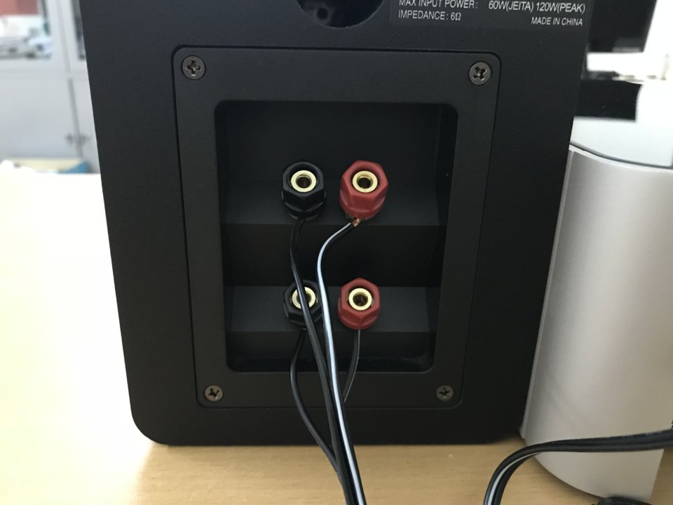

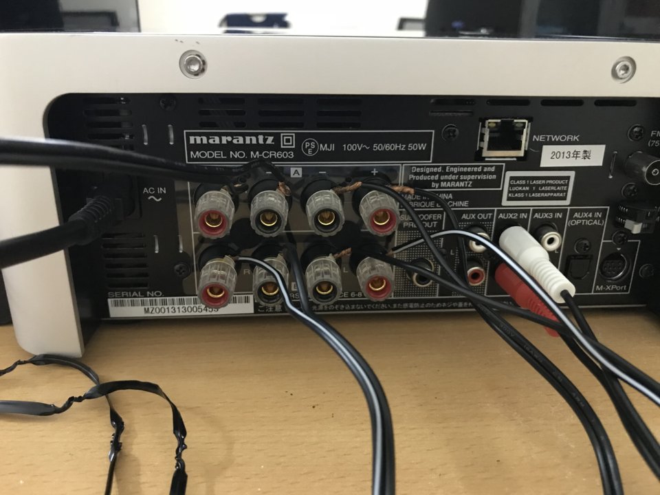

    Các bác cho em hỏi em mới đc cho 1 bộ marantz mcr 603 vs loa ls 603.Em xem hướng dẫn đấu như hình thì loa ko ra đc bass.Em chưa chơi loa 4 cọc này bao giờ.Xin các bác chỉ giáo ! IMG_2238.JPG IMG_2239.JPG

    Bạn đấu thế cũng được, có điều phải bật cùng lúc hai hệ thống loa (A và B) trên mặt trước của amply thì mới nghe đủ. Còn đơn giản hơn hãy đấu song song hai cọc loa với nhau và đấu vào kênh nào của amply cũng được. Trên thực tế hai cách đấu này cho âm thanh không khác nhau nhiều (rất khó phân biệt). Loại loa 4 cọc này người ta thường dùng cho 02 amply riêng biệt (1 cho amply phụ trách tiếng trung và cao, 1 amply chuyên đánh âm trầm - tiếng bass).
