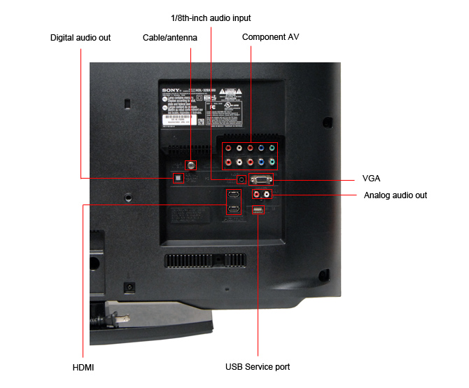

    tặng bác chủ hình đấu nối các cổng hình ảnh và at cho TV Sony 32BX300 . Bác để ý phần Analog Audio Out

    Ủa sao em thấy con Sony 32BX300 của em đằng sau nó chỉ có 1 cổng HDMI thôi mà ta, ngoài ra thêm 1 dàn I/O ở bên hông, cái hình bác chụp có đúng là seri 32BX300 ko vậy bác?
    Để có gì em chụp hình đằng sau và bên hông con Sony của em rồi up lên để các bác phán hộ em với.
    Thanks các bác.
