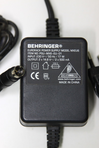

    ....nhưng lại không có bộ nguồn Adapter. Đã hỏi thăm 1 số bác trên diễn đàn đã từng dùng qua thì chỉ có thông tin vỏn vẹn là 1 tấm hình như sau:
    Về chân jack là jack 3 chân, em có thể tìm được, nhưng thông số trên adapter có để OUTPUT: AC 2x14.8v thì em không hiểu.
    Tại sao lại là 2x14,8v AC?
    Bác nào biết cái sơ đồ adapter này giúp em với để em DIY 1 cái. Mò khắp chợ trời HN chả có cái nào tương tự cả.

    Bác kiếm một cục transformer có ngõ ra 3 chân là 15 / 0 / 15 cắm vào là chạy ngay ấy mà.

    Cảm ơn bác, em đã hiểu. Có nghĩa nếu đo 2 chấn 15 sẽ ra 30v!
