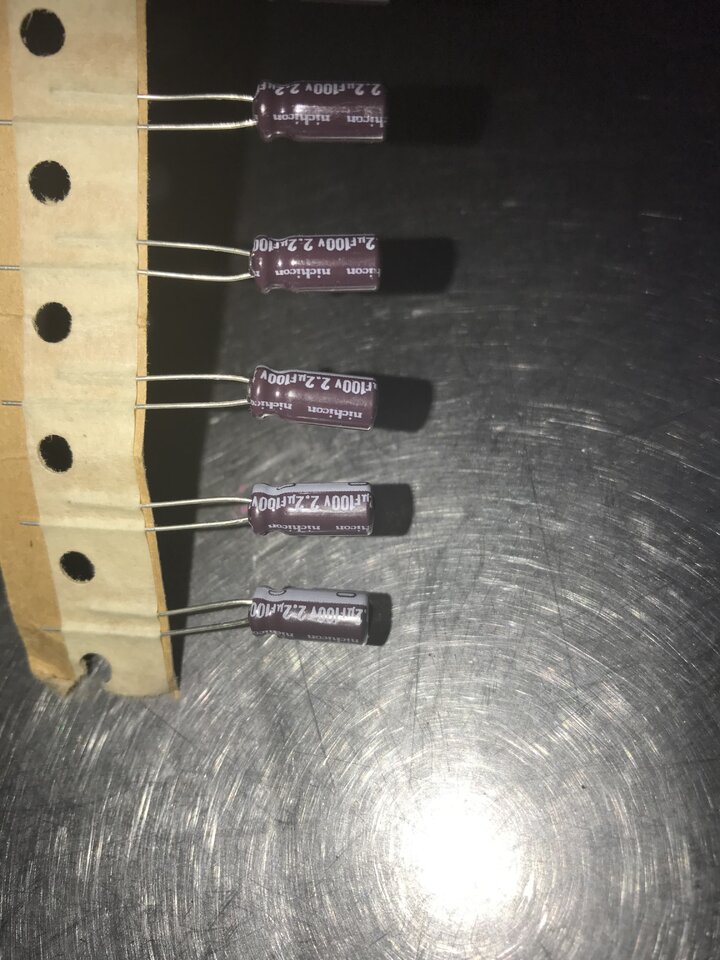

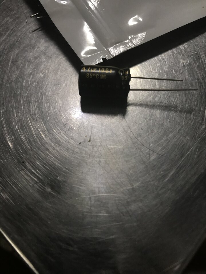

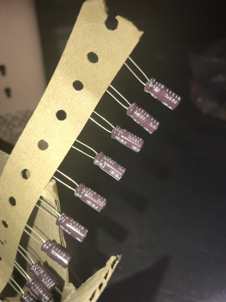

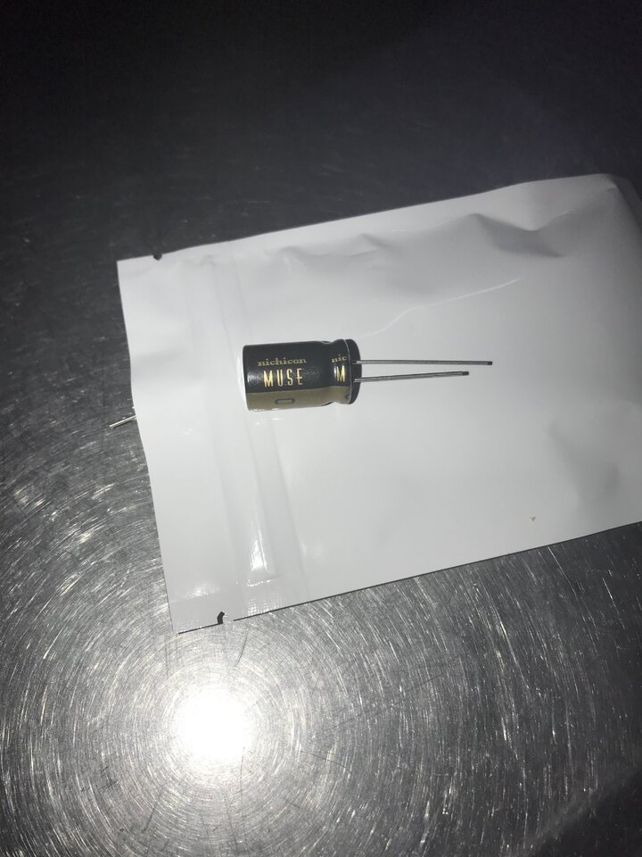

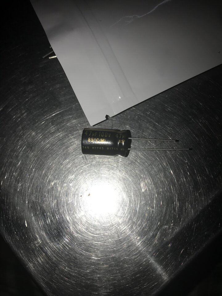

    Nhờ anh kiểm tra xem em mua tụ này có dc gọi là xịn ko ạ

    Nichicon là tụ thường trong audio thôi bác ạ, giá cũng rẻ,tụ tốt là blackgate,có nhiều dòng blackgate như F,std, C, vk,fk,nonpolar.Tuy nhiên giá rất đắt, hãng đã ngừng sản xuất từ lâu rồi, Vài cặp nos đỏ có khi còn hơn tiền con amly của bác, bù lại rất bền, nền tĩnh lặng như cái tên của nó, xài chán bác bán lại được, còn nichicon xài chán bán lại chẳng ai mua vì tụ mới nó rẻ thì dại gì mua tụ xài rồi.

    Vâng em cảm ơn bác.em chỉ mua để thay cho mấy con tụ như các bác ở trên nói là đã bị thay tụ khác kém thôi.chứ em cũng ko biết về nguyên lý điện tử nên cũng chẳng biết mua ntn và bao nhiêu là đủ.và sợ còn ko biết mua đúng loại tụ để thay nữa ko ý
