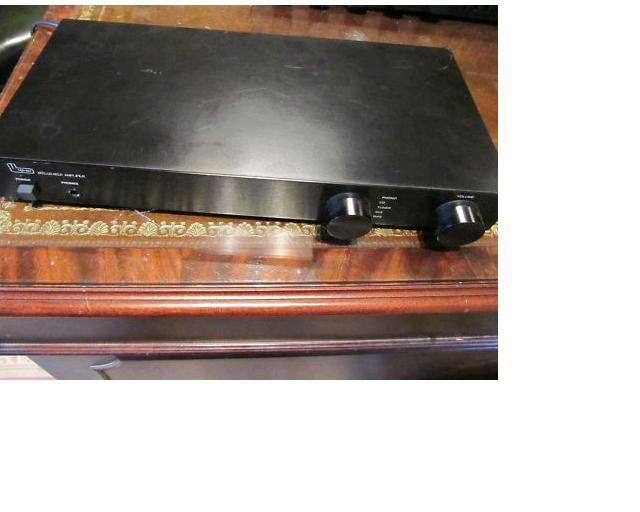

    Em có chú bé amp ITL MA80 cầu loa nó có 2 nửa. Một nửa có kí hiệu Direct, nửa còn lại kí hiệu Switched. Các bác cho em hỏi 2 nửa này có gì khác nhau và lúc nào cắm vào Direct lúc nào cắm vào Switched ạ?
    Cảm ơn các bác :)

    Nếu em không nhầm thì bác cắm tai nghe vào sẽ thấy sự khác biệt giữa 2 cổng đó đấy :wink:

    Con này không có nút chỉnh tone nên không hiểu cầu loa switched thì nó thêm cái gì và thay đổi ntn?

    Em cứ đoán mò thế thôi :) Con này mấy năm trước em đã từng thử nghe cả 2 cầu loa nhưng chẳng thấy khác gì nhau.

    Mấy con amply của U.K em từng sử dụng cũng thế, 2 ngõ ra Direct và Switched nghe ko có gì khác biệt, cắm vào cả 2 chỉnh tone vẫn có tác dụng. Chẳng hiểu thế nào nữa!

    Ý bác Piano nói là khi cắm tai nghe vào thi cầu loa Direct vẫn có tiếng hát ra loa bình thường (nghe song song), còn cầu kia thi không có tiếng ra loa (tai nghe có tiếng, còn loa thì mất tiếng). ITL MA 80 em vẫn chưa được nghe, còn creek thì tiếng ấm mộc tinh tế, có hơi hướng gần gũi với analog. Aura tiếng mượt mà nghe có cảm giác hơi nịnh tai.

    Đúng như bác Đức nói. Mấy ngõ đó là để lựa chọn khi nghe headphone. Thường amp Creek đời đầu (CAS) có ngõ như vậy và phân biệt bằng ngõ màu vàng hoặc màu trắng.

    Search qua trên mạng em thấy rất nhiều amp Châu Âu nó có cầu loa kiểu này :) Thanks các bác đã giải thích cho em. Vậy chơi bình thường thì tốt nhất là cứ cắm vào Direct các bác nhỉ! Như bác Đức nói thì em thấy ITL với Creek có vẻ chất âm gần nhau hơn. Trước em thử ITL MA80 và AURA VA40 thì sau đó em giữ lại ITL :D
