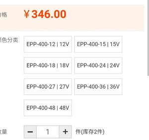

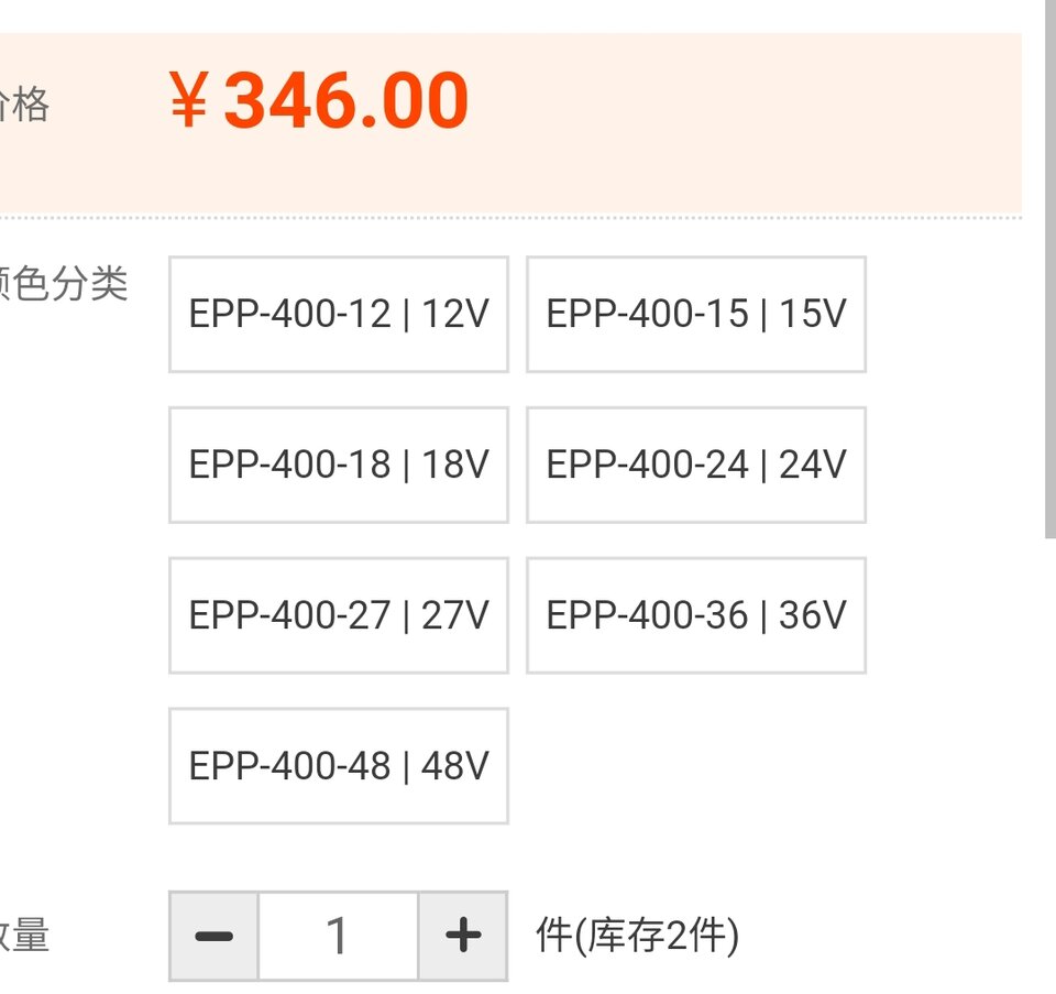

    Lắp có khó không bác?! Có phải hàn cắt gì k ạ? Mua loại 48v bác @chauphuong nhỉ?
  3. chauphuong
    chauphuong Advanced Member
    4/4/12
    2.410
    1.833

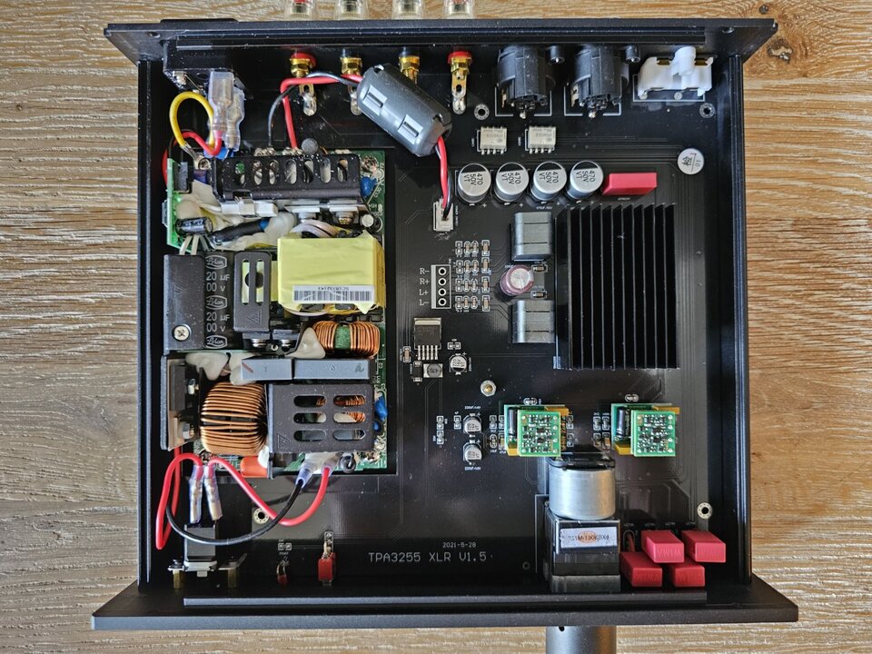

    Thấy bảo mua loại 48V oánh khoẻ hơn nhưng khi biết tôi lại trót mua 36V mất rồi. Lắp thì dễ, giữ đúng dây nguồn đó và thêm 2 chấm hàn chỗ AC in thôi. Phần nguồn cũ gỡ ra, bỏ hết kể cả phần khung nhôm (giữ lại sẽ bị cao - lắp nắp amp vào ko vừa), chỉ giữ lại tấm nhựa trong lót đáy để dùng cho nguồn mới. À còn phải mua 4 con vít + ốc để bắt bộ nguồn vào vỏ amp nữa.

    Đây hình của 1 thanh niên Pháp. Tôi lười tháo ra chụp.

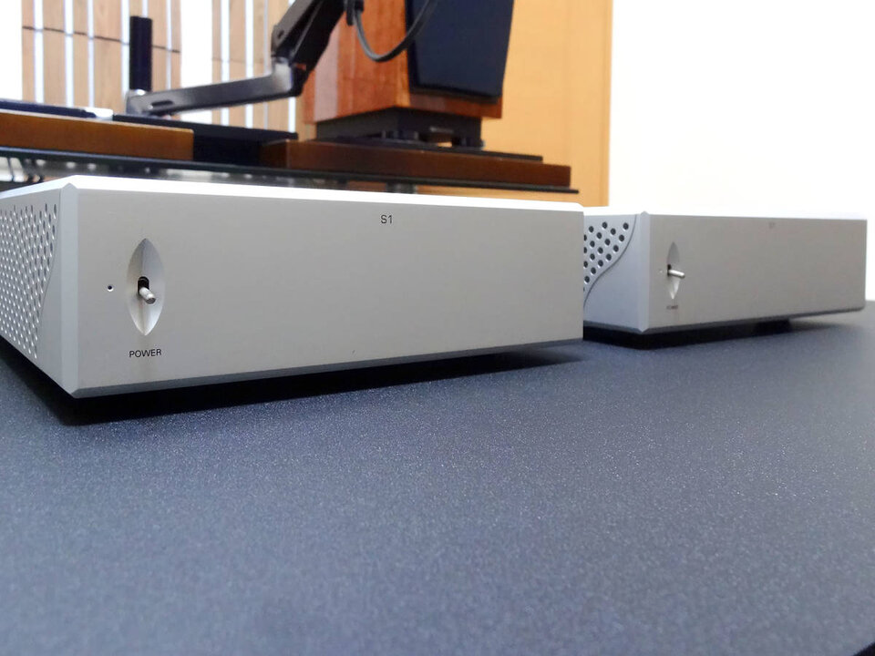

    i-img1200x900-1681629112tskvuv16.jpg Em đang dùng 1 cặp pow class D Eximus S1 đánh mono block, tiếng rất chi tiết, trung tính và khỏe (500w/kênh chắc kéo được đa số loa cứng đầu) tuy nhiên em lại dùng cho cặp loa toàn dải nên hơi dư. Thiết kế thì tuyệt đẹp nên em giữ để chơi lâu dài.
