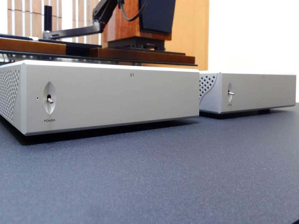

    Em là newbie nên ké các bác chút. Cho e xin đánh giá về việc ghép mono block audiolab 8300mb và loa Elac Fs 248. Nhạc e nghe pop, rock, hòa tấu, phòng khách 30m2.

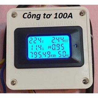

    Bạn cắm vào công tơ điện tử nó sẽ báo thiết bị ăn dòng bao nhiêu, tiêu thụ bao nhiêu watt điện
