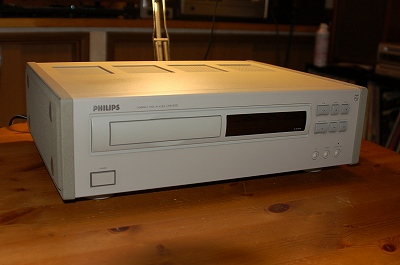

    Tôi đang sử dụng đầu CD Phillip LHH300. Trong quá trình dùng, khi cho đĩa vào lần thứ nhất thì đàu đĩa không nhận bài nhưng khi cho đĩa ra rồi cho lại lần thứ 2 thì đầu đĩa lại nhận bài và đọc bình thường. Như vậy cò phải là do mắt của đầu đọc kém hay do trục trặc phần cơ? Bác nào biết thì chỉ bảo giúp!

    Khả năng nhiều là do trục trặc phần cơ, đem thay dây cu roa cao su nào nghi bị chùng bằng cái mới là OK (nếu o nhầm thì có 3 chiếc), trước mình bị mà lo sốt vó luôn
