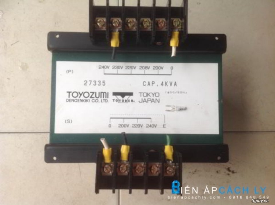

    @, BACL được tiếp đất cho màn chắn tĩnh điện - trên cầu đấu dây có ký hiệu E.
    Trong ảnh chỉ cần nối đất cho dây mầu xanh sọc vàng - cực E (dây cầu đấu) và nối vỏ kim loại của BACL.

    Cảm ơn bác đã tận tình tư vấn ạh.
    Em sẽ làm theo hướng dẫn của bác!
    Bác thông cảm em new bie nên không biết gì!

    Cảm ơn bác nhiều!
    Em được sáng mắt hơn rồi ạh!
