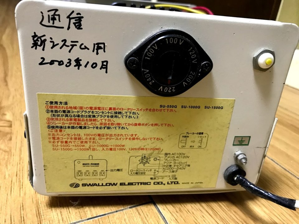

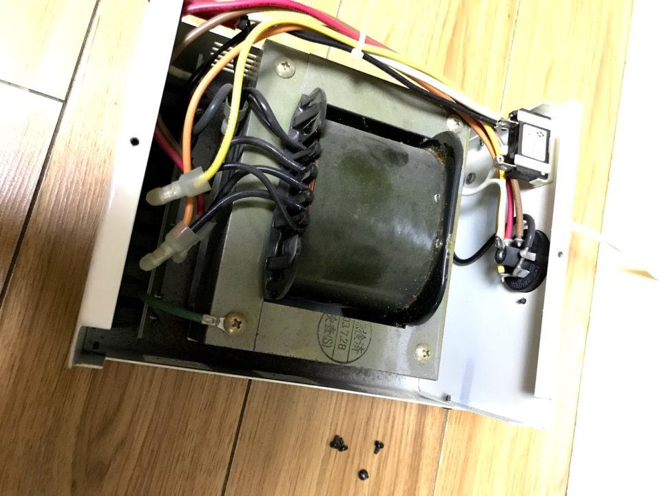

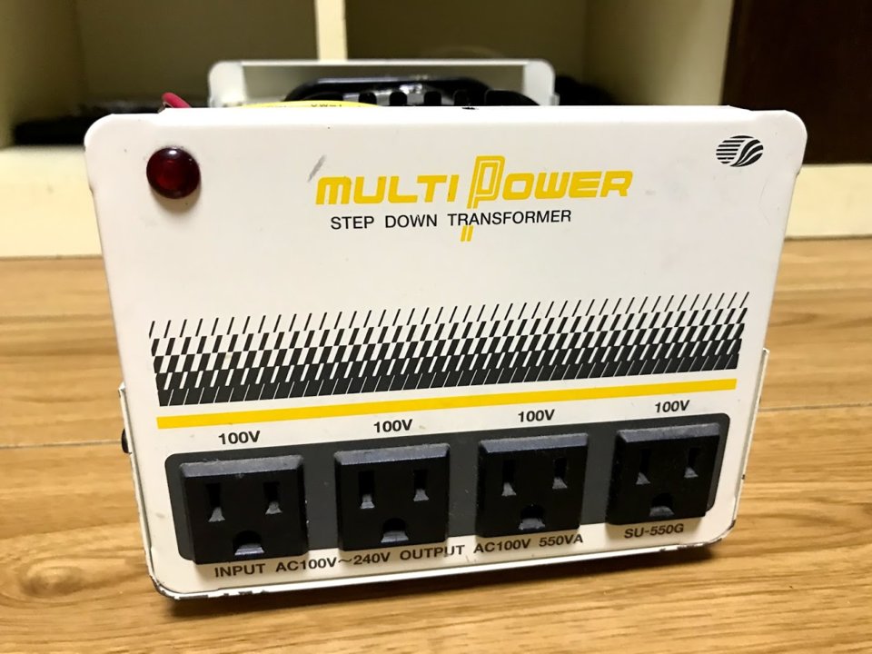

    Hi các bác
    Em có con biến áp 500VA này, nhưng không rõ nó là biến áp tự ngẫu hay biến áp cách lý, nhờ các bác chỉ giúp. Và làm sao để phân biệt 2 loại này khi nhìn vào ngoại hình ạ
    Cảm ơn các bác

    đây là biến áp của nhật sản xuất cho thiết bị Nhật dùng ở nước ngoài, như nồi cơm điện, bình đun. cách kiểm tra cũng đơn giản,
    trước tiên bác phải có đồng hồ đo, bác để thang đo thông mạch, hoặc thang đo ohm, 1 que đo đầu vào, 1 que đo đầu ra bất kỳ, nếu không có tín hiệu hay chỉ số gì cả thì đó là cách ly, ngược lại là tự ngẫu.

    Em hiểu rồi, đó là lý do mà biến áp cách ly không giật và an toàn phải không bác? Nhưng em lại không có đồng hồ đo, hic

    Nếu không có đồng hồ bác lấy bút thử điện từ ổ cắm tươfng nhà xem cực nào có màu đỏ ngắt 1 đầu dây phích cắm biến áp chí thẳng vào bên lỗ màu đỏ rồi lấy bút điện thử vào từng sợi ra từ biến áp xem có nhánh nào có đỏ ko nếu đỏ hết là tự nẫu

    Vâng cảm ơn 2 bác hỗ trợ, em mượn được đồng hồ đo ôm rồi ạ, cắm kêu chít chít. Haizzzz lại phải kiếm con biến áp cách ly :D
