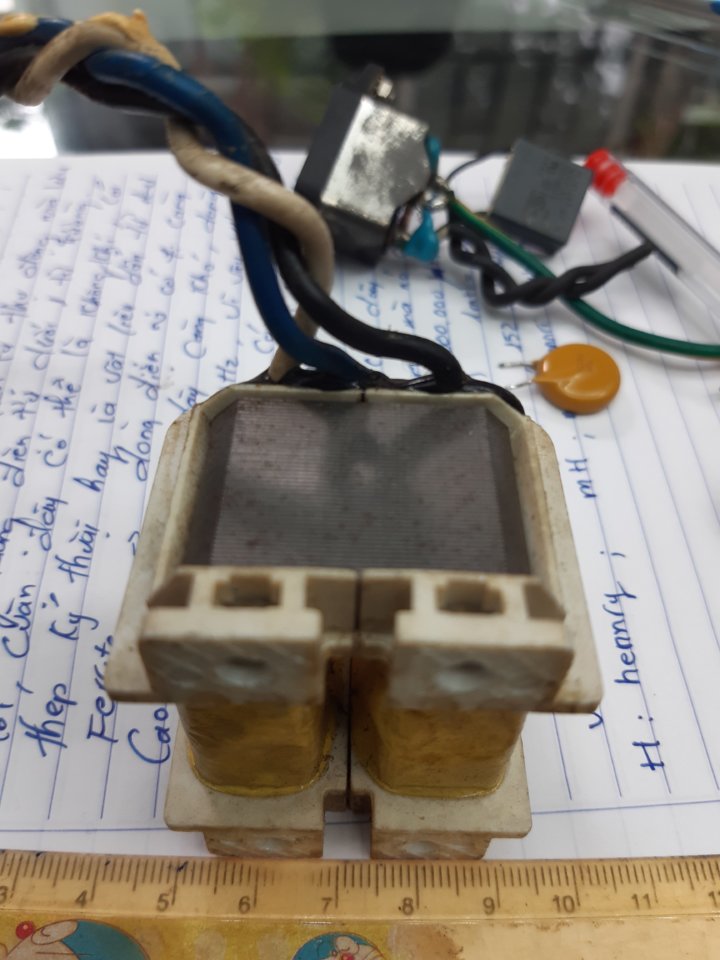

    Em tháo ở nguồn pc, để lọc điện vì thấy nó rất nặng (chắc là tốt lên nó mới nặng, hihi). Có phải nó dùng để lọc điện không, có bác nào nhìn thấy chưa.
    Em ở xa không quen ai để hỏi, lên đây nhờ các bác... thanks for all

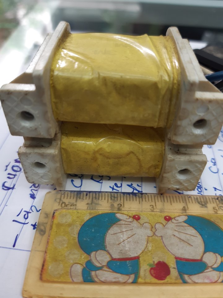

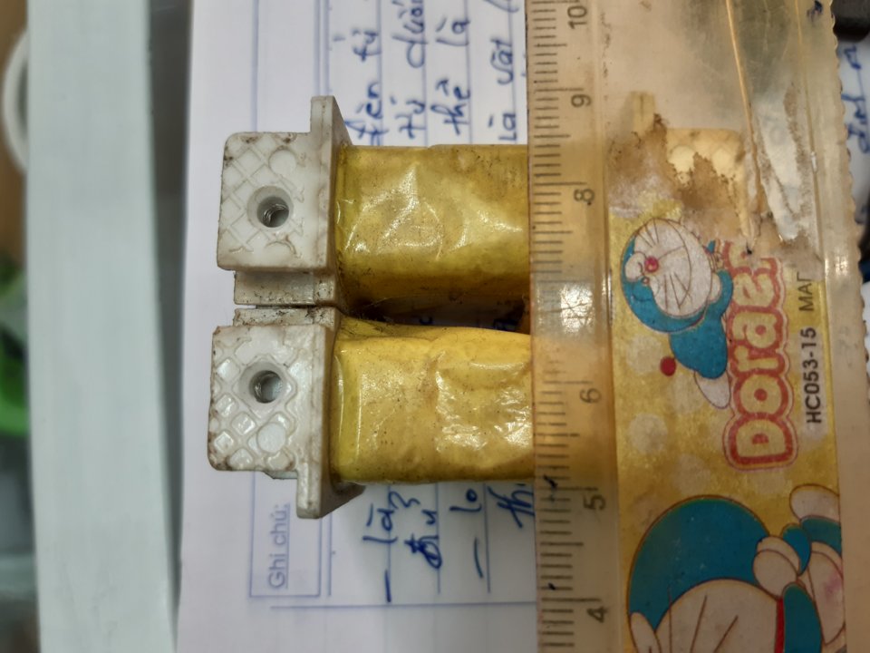

    Bạn chụp thêm vài góc độ nữa để cạnh cái thước hoặc vật gì đó tiêu chuẩn như vỏ đĩa CD hay cái băng casset để mọi người xem kỹ dễ hình dung và nói cho chuẩn hơn bạn ạ...

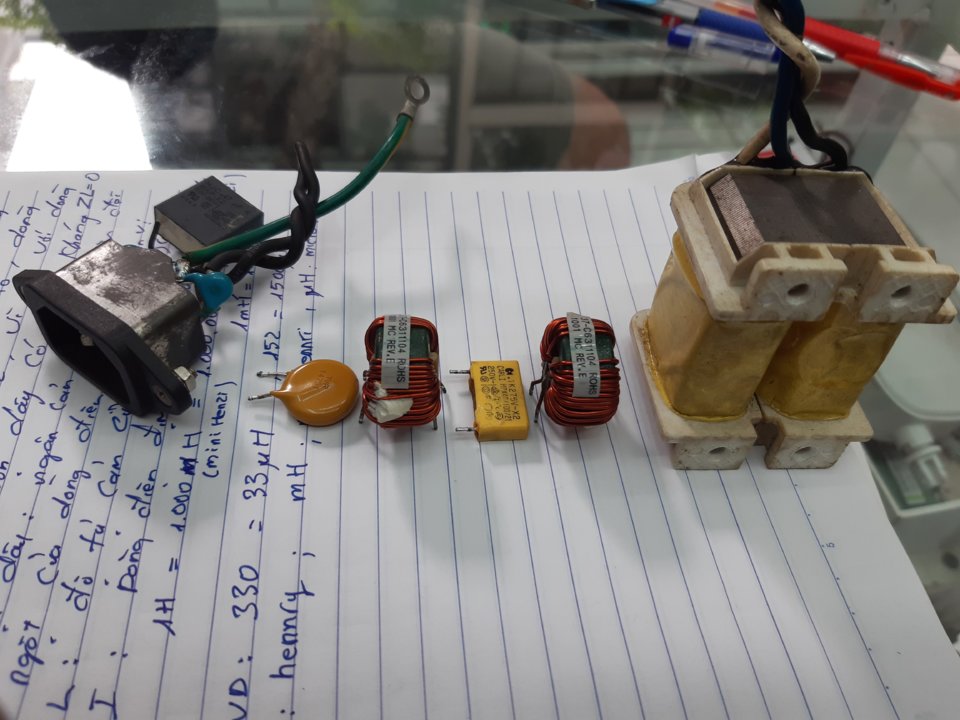

    Vâng, trên mạch nó đứng sau 1 cuộn cảm (như hình trên đầu vào điện 220v)
    Em định làm để lọc điện cho con pre

    Khe hở giữa 2 cột là 0.8cm

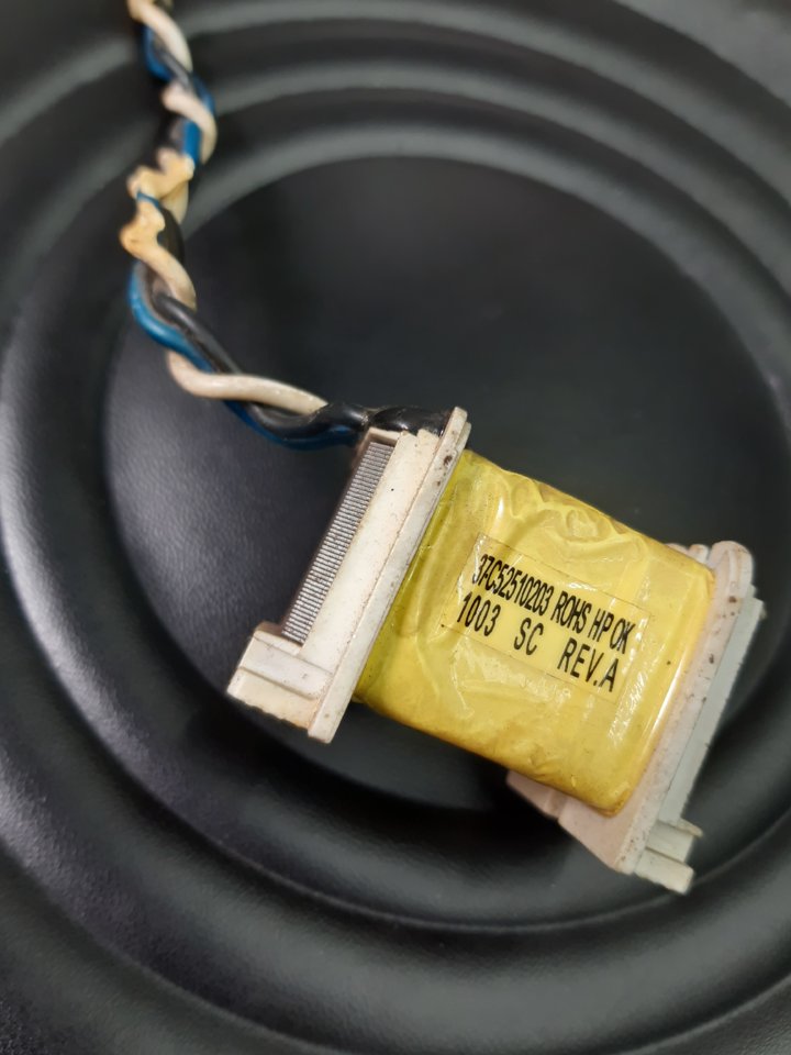

    theo em đoán thì đây nó là cục biến áp để chuyển đổi giữa điện 220V và 110V, dùng cho các model nguồn máy tính có date rất cũ, từ trước những năm 2010.
    Tất nhiên nó có thể sử dụng làm cuộn cảm lọc EMI, nhưng nó có làm tăng chất lượng âm thanh hay ko thì sẽ là dấu hỏi (em thì em đoán khả năng rất cao là sẽ chỉ có kém đi mà thôi :D
