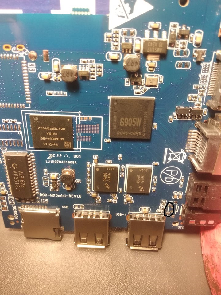

    Em có 1 Android TV Box TX3 Mini 4/32GB. Em xem CPU thì thấy đó là loại S905W và đang được cài Android Ver. 11.1. Em thấy box chạy không ổn, xem phim từ ổ cứng qua Kodi thì không mượt, bị không passthrough âm thanh được. Em muốn up lại rom cho máy thì tìm thấy rom tại link này https://voz.vn/t/rom-firmware-tx3-m...at-hanh-8-10-2019-cap-nhat-15-11-2022.676826/ - có vẻ đúng với cấu hình máy.
    Em đã làm theo hướng dẫn để cài rom qua USB hai đầu nhưng bị lỗi "USB_Burning_Tool.exe is not exist" như ảnh chụp. Em cũng đã thử dùng SD Card để cài rom nhưng Box này lại không có nút restart hoặc bất cứ nút nào đó có thể dùng tăm để khởi động lại. Các bác xem giúp, hướng dẫn em cài rom cho box này nhé. Em cảm ơn các bác nhiều.

    Nút reset máy này NSX đã không lắp vào. Nó nằm sau cổng OTG ( là sau cái jack cái 3.5mm ) đấy bác. Bác lấy đoạn dây nhỏ chọc vào hai chân đợi hàn là reset lại máy đấy ạ. Sau khi reset bác up rom theo như hd là ok.

    @audiohn: Em cảm ơn bác. Box này của em không có công tắc ở trong jack AV 3,5mm. Em cũng đã lấy tăm, que nhỏ choc vào rồi, nó bị trống chỗ công tắc đấy ạ
    . Có một lỗ nhỏ dưới đấy cũng thế ạ, em đã xem kỹ mà không có công tắc nào cả.

    Ý của bác đấy là đoạn này dùng dây điện trọt vô 2 lỗ chờ hàn để chập chân = reset ý bác

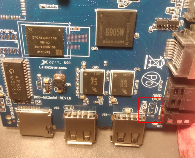

    Bác phải tháo vỏ ra mới chọt được nó chứ,chỗ bác Tech-Info khoanh đỏ ấy.

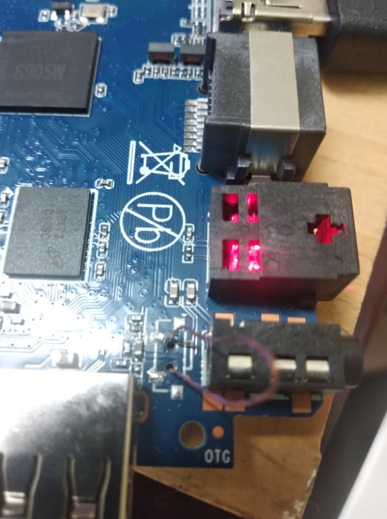

    Em đã dùng dây điện nhỏ, chọc vào lỗ chờ hàn như bác Tech-Info chỉ cho em ở trên và cả dùng sợi dây đó để nối mấy đầu thiếc ngay cạnh 2 lỗ đó, nhưng box vẫn khởi động bình thường các bác ạ, có 1 lần là không khởi động, chứ không ra gì khác, để reset hoặc up rom ạ. Sợi dây lúc em làm to hơn sợi trong ảnh dưới, chiếm đầy lỗ chờ hàn, phải giữ tay. Có còn cách làm nào khác không các bác? Em cảm ơn các bác. TX3 4.jpg

    Bác chọc sai rồi, hai lỗ ấy nó dùng để hàn khung đỡ nút bấm. Bác phải nối hai điểm trong khoanh này nhé.

    Em cảm ơn bác nhiều. Em sẽ thử lại lần nữa, lúc trước, trong một số lần khởi động, em đã làm như thế, nhưng chắc do tiếp xúc không tốt nên không có gì khác xảy ra, bác ạ.

    @audiohn : Em đã làm lại như bác chỉ cho em. Khi em nối 2 điểm đó vào thì box không khởi động, khoảng 20s bỏ tay ra thì box lại khởi động bình thường. Như tình trạng này thì box này còn có thể có vấn đề gì, hay lỗi gì cần xử lý trước không bác?
