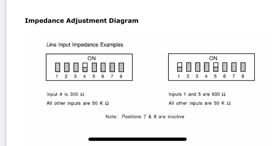

    Em tra spec con pre ampli của em thì các cổng input có giá trị trở kháng vào khác nhau (đều tín hiệu line, không phải phono): 300 Ohm, 500 Ohm, 50K Ohm.
    vậy cho em hỏi mức tín hiệu vào này thì có tác động như thế nào đến công suất đầu ra hay có cần lưu ý về cổng nào dùng cho mức tín hiệu nào tương ứng như cd, dvd hay Dac không ạ?
    Xin chân thành cảm ơn các anh.

    chắc để tối ưu hóa với nguồn phát Bác ạ.nguồn phát là Cd chứ mối cái 1 khác rồi,chưa kể các loại khác

    Có đấy bác ạk! Nó chia ra là để cho bác kết nối đầu vào theo từng nguồn phát thích hợp ạ!
    Vd phono MM thì 50kohm nhưng MC thì chỉ 100ohm
    Còn các nguồn line khác thường 47kohm

    Vâng. Tại em cũng k rõ các pre khác thì trở kháng đầu vào với tín hiệu line là bao nhiêu. Của em hiện đang cắm chạy mức 50k ohm thì ok. Cắm mấy cổng kia thấy không ra tín hiệu
